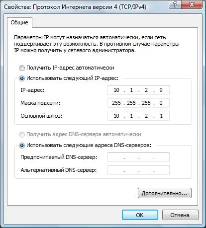

Сетевое подключение, свойства, протокол TCP/IP - скрин.

Что в договоре написано? DNS-ы надо указывать? Сравнить с рабочим.
Второй скрин убрать! Нефиг имена на весь нет светить. Параметры на нём сравнить с парамерами на том, который подключается.

Адреса вида 10.x.x.x вообще не участвуют в и-нет адресации. Они зарезервированы для внутренних сетей. И для доступа к и-нет ресурсам таким требуется внешний IP.
Это и есть внутренний айпи адрес локальной сети, внешний присваивает провайдер при подключении (РРРоЕ) и присваивает верный, тоже самое и с днс. Конечно я могу все эти параметры прописать вручную у себя дома, они все статические, только смысла в этом нет. У хозяина компа другой провайдер, там вообще ничего прописывать не надо, айпи динамический. Там нужно лишь настроить РРРоЕ ввести логин и пароль.

Что-то мне не нравится нижняя часть скрина. Я так полагаю, что если активирована опция ручного задания DNS-сервера, то он должен быть явно прописан, или нужно включить автоматическое получение DNS-адреса. А так, по-моему, нельзя.
Она становится не активной, но уверяю вас, что все работает и днс присваиваются, мой же комп выходит в инет. Кстати там даже основной шлюз не нужен (посмотрел сейчас у себя). Раньше у нашего провайдера инет работал через VPN, там нужен был адрес шлюза, сейчас же РРРоЕ. Чуть позже выложу скрины подключенного инета, там все увидите.

у вас настройки вероятно не соответствуют тому как должно быть.
шлюз нужен всегда, и особено на, РРРоЕ.( это адрес к устройству или пк через которого идет подключение)

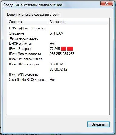

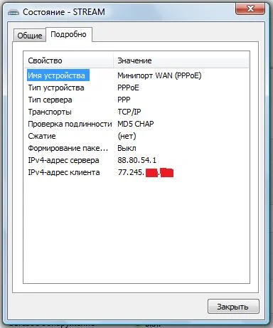

Вот скрины подключенного инета. Как видите все на месте и айпи внешний автоматом и днс и адрес сервера. Вот ссылка на форум провайдера по настройке РРРоЕ на висте, посмотрите и вы поймете, что все верно настроено форум: СТРИМ
