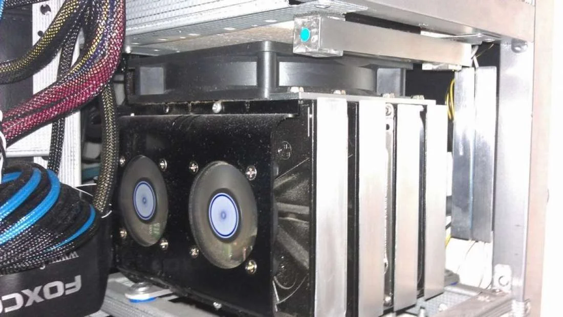

4 винта вплотную. Не греются? Немного разнести бы.

Винты охлаждаются 120 кулером, он сверху прям на них закреплён. Его не видно на фото. Регулируемый. Год почти комп работает круглые сутки. На ночь не выключаю. Засыпание отключено. Пока нормально.

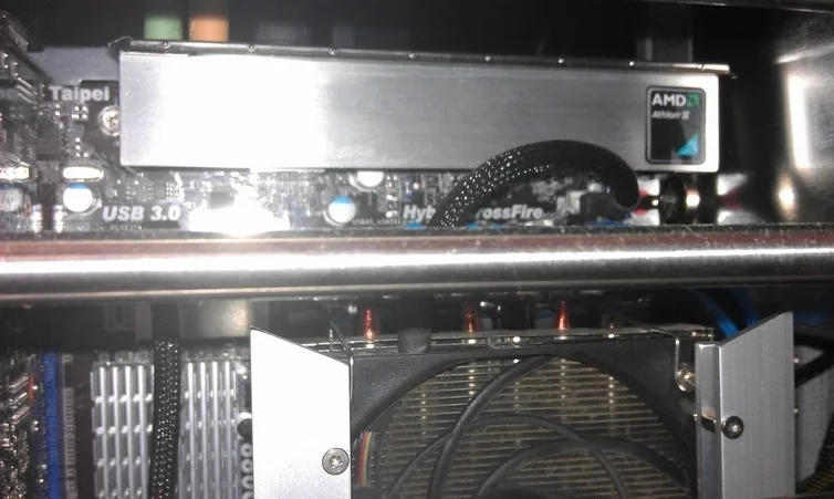

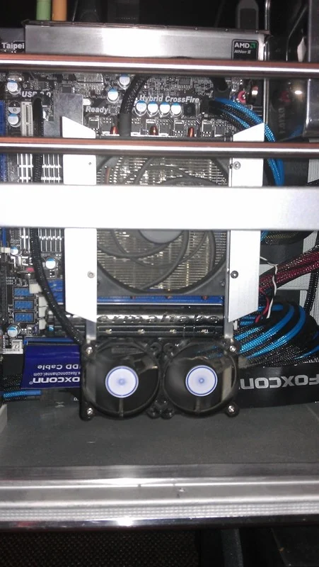

Вот сфотал, между хардами 3-4 миллиметра зазоры...Площадку выходов прикрыл домиком...И оформление кулера проца максимально минимизировал, до этого были сложные и красивые варианты. Но за решёткой вся красота сходила на нет. А пылесборка была ещё та...
