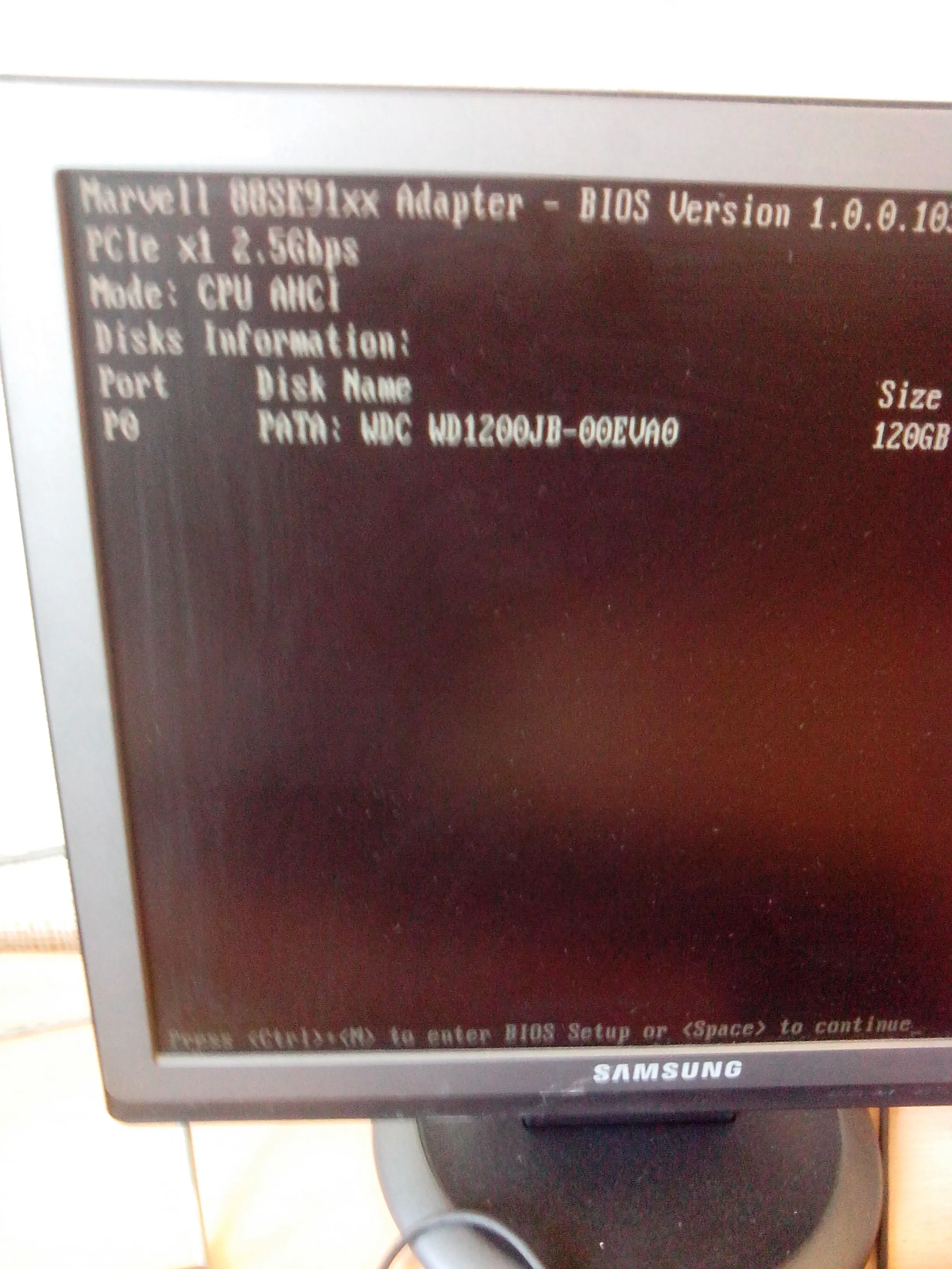

А во время Post контроллер определяется как <CPUID:06F2 Patch ID:005A> Дальше идет Detrcting IDE Drivers... И все, на этом POST останавливается, в меню БИОСа войти тоже не получается.
Фото экрана POST бы увидеть...

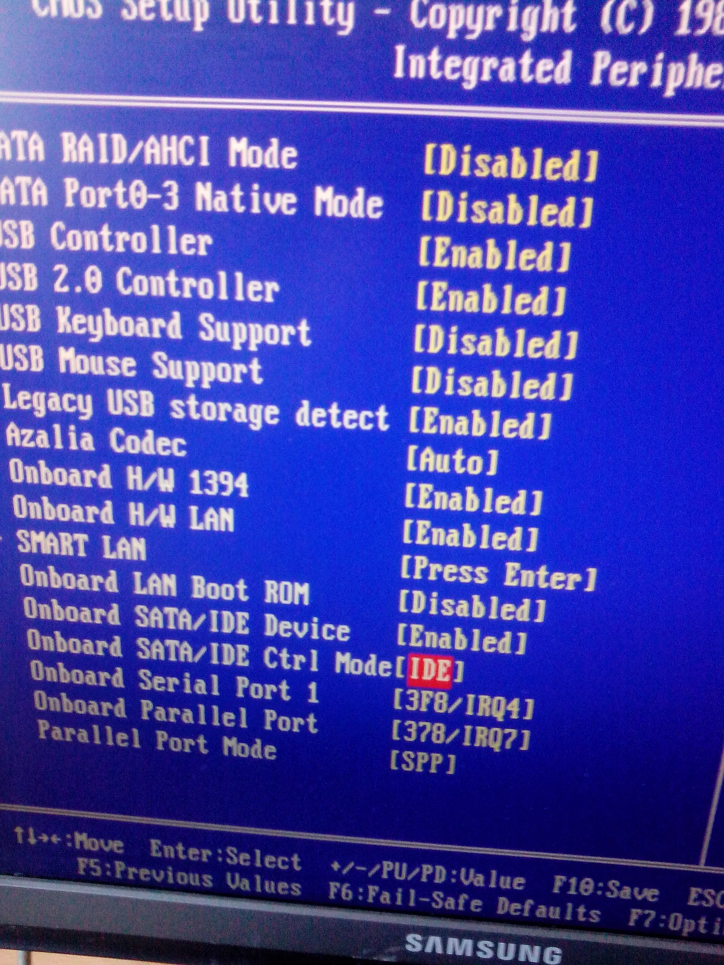

Частично проблема решена, подсказали на осзоне, что надо отключить встроенный контроллер Onboard SATA/IDE Device=Disabled, но возникла другая проблема - не загружается винда, доходит до логотипа и потом снова в перезагрузку.
Прикрепляю несколько скриншотов БИОСа. Настройки БИОС такие, кроме параметра Onboard SATA/IDE Device=Disabled

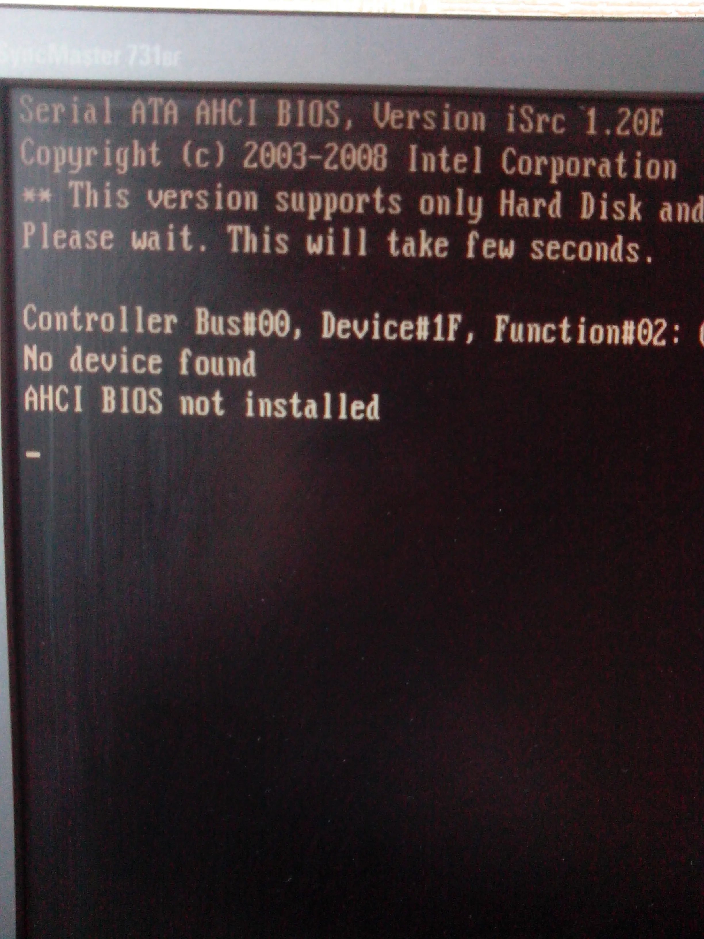

Но сейчас стала волновать другая проблема: после того как загрузка БИОС проходит Detecting IDE drivers
дальше идет черный экран, который длится минуты 3-5, а дальше загрузка идет как обычно.
Может еще какие настройки в БИОС надо поменять.

Наиболее вероятно, подвисание связано с ожеданием системы ответа от какого-то порта.
Проверьте еще раз правильность установок BIOS и физического подключения устройств. Если не поможет - переустановите ОС.
P.s. для более тонкой настройки ОС, можно воспользоваться трассировщиком. Он вызывается горячей кнопкой F8 и выбором соответствующего вида загрузки ОС.
Перевел диск в режим single подвисание ушло.
