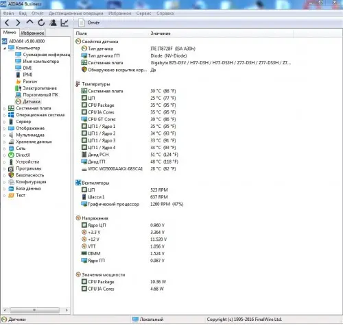

Скрины с АИДА64 надо-питание +12 вольт,и температуры.Возможно питания дискам не хватает из-за этого зависания.Тест памяти Мемтестом.Пока все.
gidron а можно поподробнее , скачала и установила аиду64 , нотам я даже не нашла температурный режим , что проверить ей ? А мемтест это прога ? или можно еще как то память проверить ?
вот загрузила нашла температуры все с аиды64..

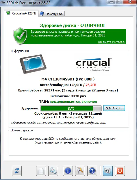

диск проверить вот так только , ну ч то он работает и вроде все нормально , т.к. версия лайт..

Вместо +12 вольт ваш БП выдает 11,52-это очень мало-отсюда на 99% тормоза ваши.Попросите нормальный БП у друзей и должно все исправится,по идее...

11,52V - напряжение заниженное, но в пределах допустимых границ 11,40-12,60V.

90% БП уже при 11,8 убивают харды......
Для моего блока 11.3 даже нормально , задала вопрос в магазине ...
