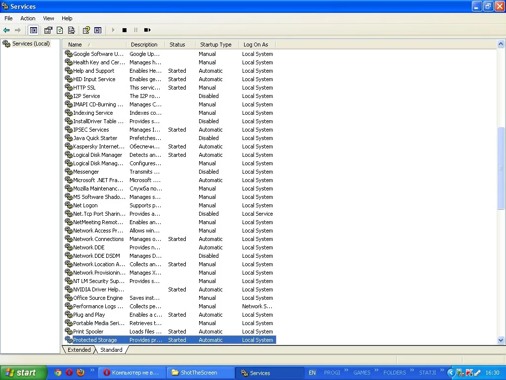

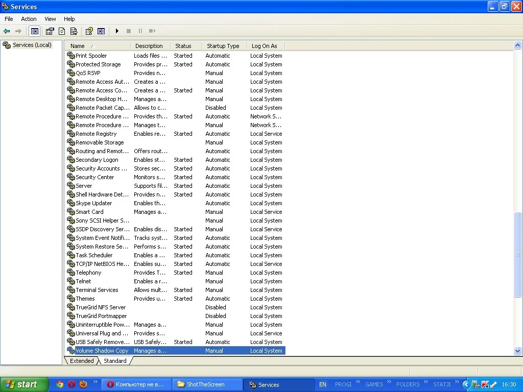

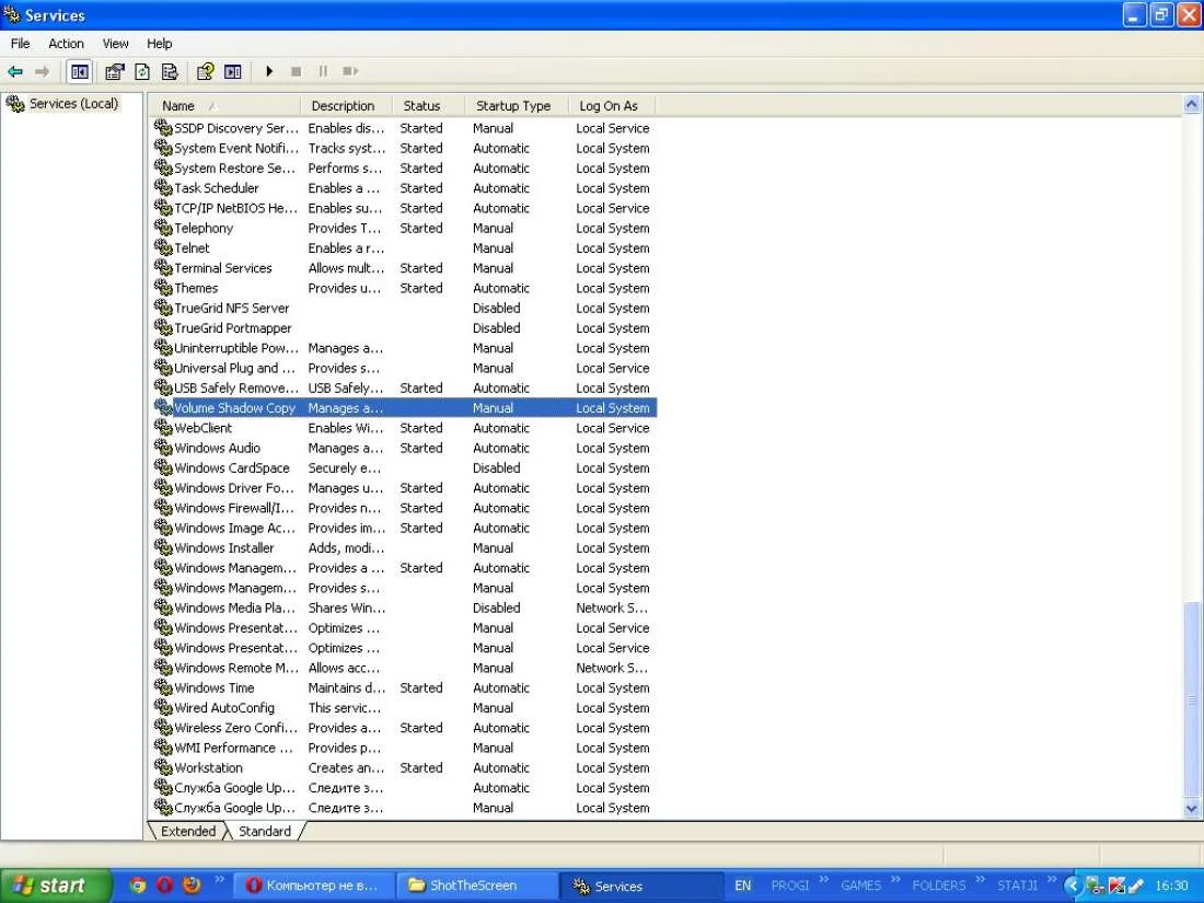

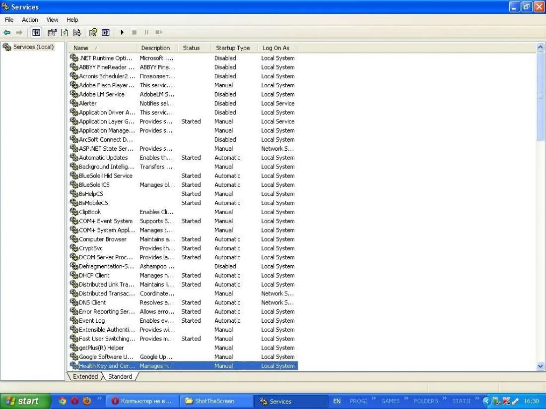

Вообщем домашняя сеть из трех компов через wifi роутер на XP Pro.Главный комп (1) всех видит в сетевом окружении.Остальные два(2 и 3) его нет.Если через броузер со второго и третьего ввожу \\192.168.1.3 все видно на,что на первом.Все уже перерыл,мосг скоро взорвется.Может что со службами?

Попробуй отключить оборзевателя (Computer Browser) на всех компах и вручную установить рабочую группу, одинаковую для всех. Есть фокус: имя рабочей группы всегда отображается в окошечке прописными буквами, но на самом деле строчные, прописные с CapsLock и прописные с Shift - это разные группы :)) Не всегда и не везде, но бывает... Я набираю везде с шифтом.
MSHOME стоит на всех компах.Вручную не видит 2 и 3 комп первого,1 видит всех.2 и 3 тоже не видят друг друга.Может в роутере собака порылась?Только где в роутере что настраивать не знаю(Asus WL 520g)
Да,забыл сказать,что 1-й подключен к роутеру через провод.2-й и 3-й по WIFI
1-й комп сделал Master Browser,на остальных его выключил.Теперь на 2-м и 3-м компе -Нет доступа к Mshome. Возможно, у вас нет прав на использование этого сетевого ресурса
