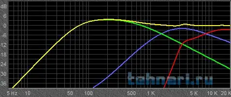

Акустический фильтр.
Фильтр проектировался без учета реальных соответствующих акустических измерений динамических головок, т.е. только исключительно на измеренных электро-механических характеристиках, т.е. базовый пассивный фильтр является скорее эмпирический моделькой «идеальных» динамиков, чем реальных акустических измерений.
LPF – 1-ый порядок, с частотой раздела полос 800 Гц.
BPF – 2-ой порядок, частота раздела полос 1,4 кГц и 10 кГц.
HPF – 2-ой порядок, раздел 9 кГц.
Исходя из этих допущений получилась теоретическая передаточная характеристика фильтра:

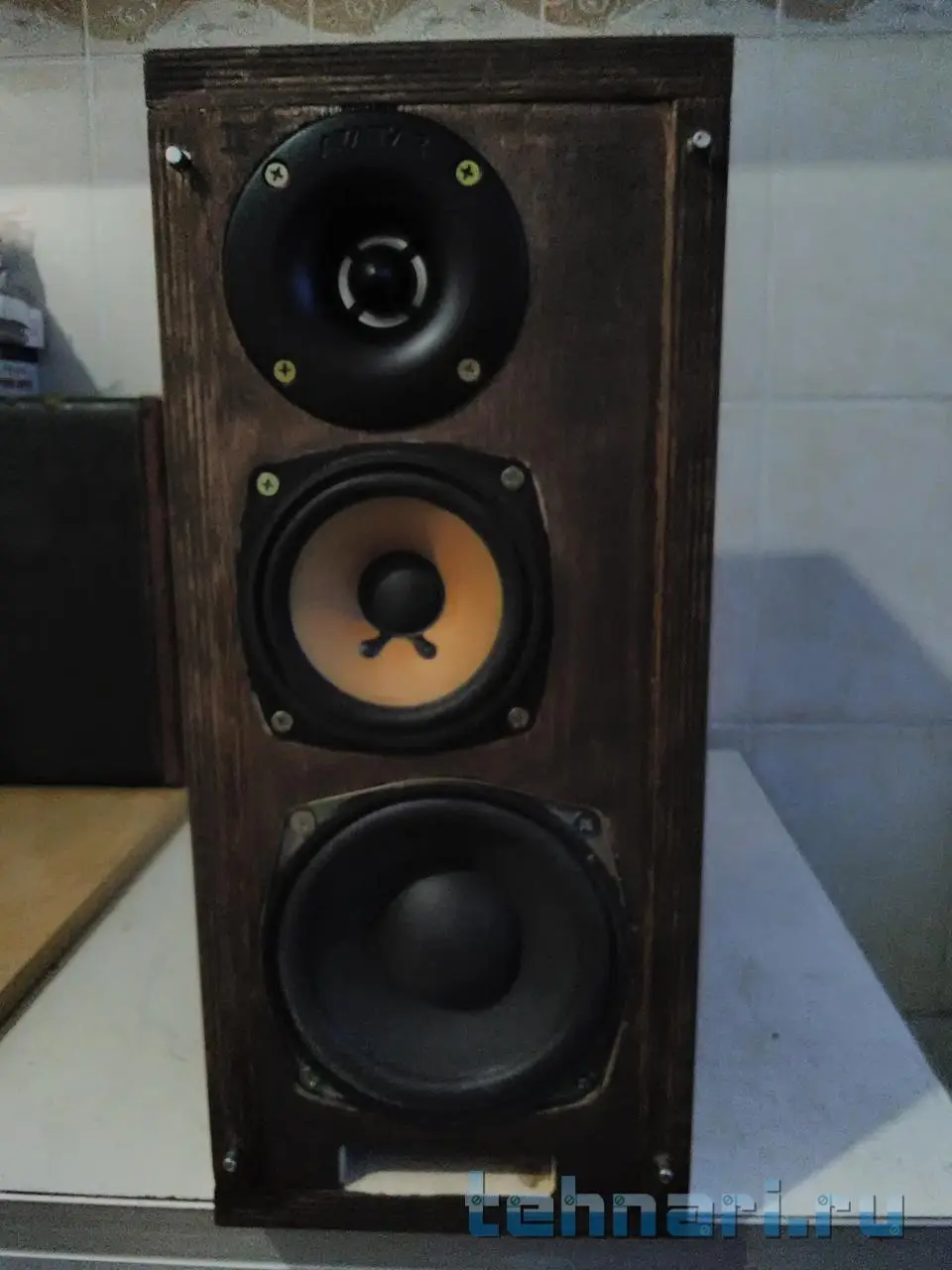

Текущий внешний вид АС.
