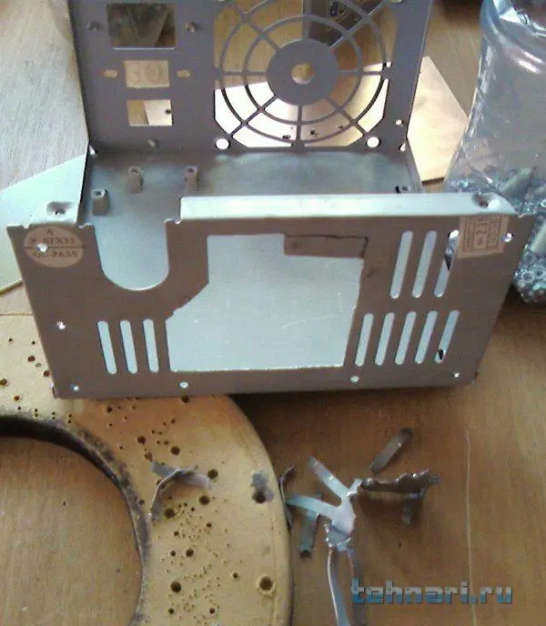

Как уже упоминалось ранее, корпус будет из бывшего блока питания ПК.

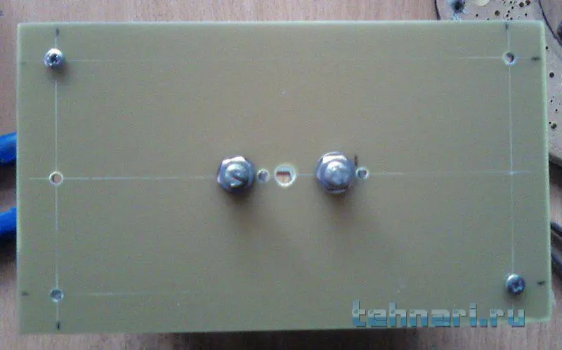

Для этого мы используем линейку и маркер, вырезаем из стеклотекстолита прямоугольник, который будет для нас в будущем передней панелью, прикладываем его к будущей передней части корпуса и размечаем отверстия для крепления передней панели к корпусу.

размечаем элементы корпуса которые нам нужно убрать, сверлим по контуру отверстия при помощи дрели и для выравнивания используем плоский напильник.

делаем отверстие для монтажа выключателя, расширяем его до нужных размером при помощи натфиля, при этом оно должно совпадать 1в1 как на передней панели так и на самом корпусе, для этого панель прикручиваем к корпусу и все манипуляции проводим сразу с двумя частями .

делаем потай для винтов, для этого затачиваем сверло диаметром 7мм под углом 45 градусов.

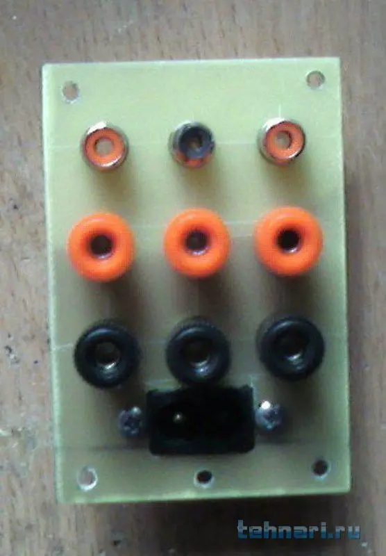

приступаем к изготовлению задней панели, на которой нам нужно *уместить*, а иначе не назовёшь , три пары винтовых зажимов, три разъёма RCA и разъём для подключения сетевого кабеля.
Используем для этого так же стеклотекстолит.
Размечаем и удаляем ненужные части корпуса сзади, по тому же принципу что спереди.

делаем потай под винты в задней панели, следует высверливать до того момента пока сверло не станет уже выбирать медную фольгу, это будет означать, что шляпка винта будет утоплена заподлицо.

красим корпус, предварительно подготовив поверхности, для этого обезжириваем растворителем и грунтуем . Краску наносим тонким слоем не менее двух раз, в моём случае было нанесено 3 слоя на корпус и по три слоя на переднюю и заднюю текстолитовые панели.
После высыхания краски - прикручиваем заднюю панель и монтируем разъёмы.
