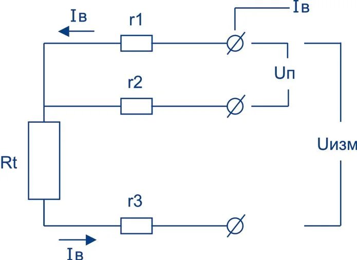

Попалась статья про подключение термосопротивления. Там рассказывалось про две схемы подключения: двухпроводную и трёхпроводную. Но каким образом происходит компенсация сопротивления проводов не понятно. Объясните пожалуйста поподробнее.
Это просто ПОС по току если в двух словах. А так читать статью Сухова в радио6/89год
Всё просто.
Чтобы скомпенсировать изменяющееся сопротивление проводов, используется мостовое включение.
Диодный мост, надеюсь, себе представляете.
В схеме мостового включения резисторов всё аналогично. Подается питание по двум проводам, а третий провод является точкой соединения терморезистора и обычного резистора. Внутри измерительного прибора стоит вторая часть полумоста. Изменением одного из его плеч мост балансируют, т.е. добиваются нулевого потенциала между плечами моста. Остается только померить сопротивление балансирующего резистора чтобы точно определить температуру. В механических приборах с реохордом была связана стрелка, которая показывала температуру на шкале прибора.
Плюсами такого метода измерения являются полная независимость измерения от сопротивления подводящей линии и напряжения питания моста. Недостаток - механический подбор сопротивления, балансирующего мост.
Попробую объяснить по-простому.
Рассмотрим трехпроводную схему:
Ток возбуждения Iв проходит по цепи r1-Rt-r3. Считаем, что провода r1 и r3 абсолютно одинаковы (r2 значения не имеет). Наличие провода r2 позволяет непосредственно определить падение напряжения Uп на проводе r1 с помощью дополнительного высокоомного вольтметра, по сравнению с сопротивлением которого сопротивление r2 заведомо пренебрежимо мало. Осталось только каким-то образом (хоть автоматически, хоть на калькуляторе) из измеряемого напряжения Uизм вычесть удвоенное значение Uп.
