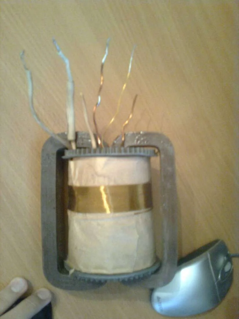

Привет всем! Нужна помощь и советы! Хочу собрать акустику для дома 2.1 у меня есть китайский динамик нч dyp820e , почти доделаный усилитель на тда1562 , есть материал для сборки корпуса , ; нету питания ни трансформаторов ни чего , нет широкополосных динамиков , что скажете делать , хочется собрать колонки и саб , если что надо я могу купить но мой проект в пределах 2000тыс

Понятно , а у меня еще есть первичная и вторичная обмотка там 6 проводов она прегодится куда нибудь , тяжелая блин и очень большая
фото этого "первичная и вторичная обмотка там 6 проводов" можно увидеть?
вот это можно использовать как питание

это трансформатор EI ленточный!
ТАМ 6 проводов , так какие же к 220в а какие 12?
Подключите два левых провода к 220 В, включив последовательно в ними лампочку, примерно на 40 Вт. Если при таком подключении лампочка не загорится, можно смело включать эти провода в сеть напрямую, без лампочки. После этого можно измерить все остальные напряжения на трансформаторе.
но здесь 6 проводов какие к 220?
допуслим 2 левых провода идут к 220 ,2 других будут уже около 12в , а 2 других куда могут идти?
Я ориентировалась по фотографии.
Подключите два левых провода....
хорошо попоробую подключить лампочку)) надеюсь пробки останутся целыми
Лампочка для того и нужна, чтобы пробки не выбило... :)
Только помните, лампочка должна быть подключена ПОСЛЕДОВАТЕЛЬНО с обмоткой трансформатора.
Если есть омметр или мультимер, замеряй величину сопротивления всех трёх обмоток (шесть выводов = три обмотки). В сеть 220в подключай ту обмотку, сопротивление которой наибольшее. Кстати, заодно воспользуйся советом Светланы:
