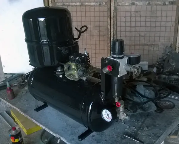

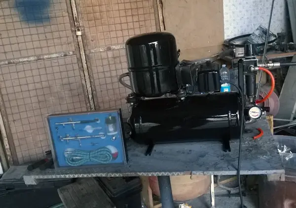

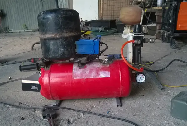

Так как иногда хочется повозится дома а не в мастерской решил сегодня сделать компрессор для аэрографа из компрессора от холодильника ,огнетушителя и отреставрированного клапана от водяного насоса .

помнится внизу должен быть краник для слива конденсата, предусмотрели?:))
Конечно. Вообще удобная штука ,тихая . Так как компрессор холодильника имеет еще и вход разряжения использую для замены масла в авто. Не всегда есть желание снимать защиту картера. Ну а для аэрографа вообще сказка,расход аэрографа мизерный ,а без него просто не реально сделать некоторые вещи
