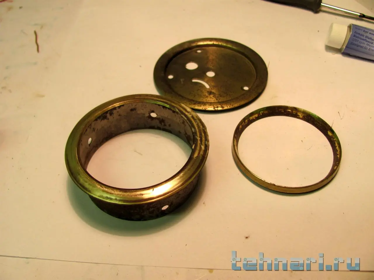

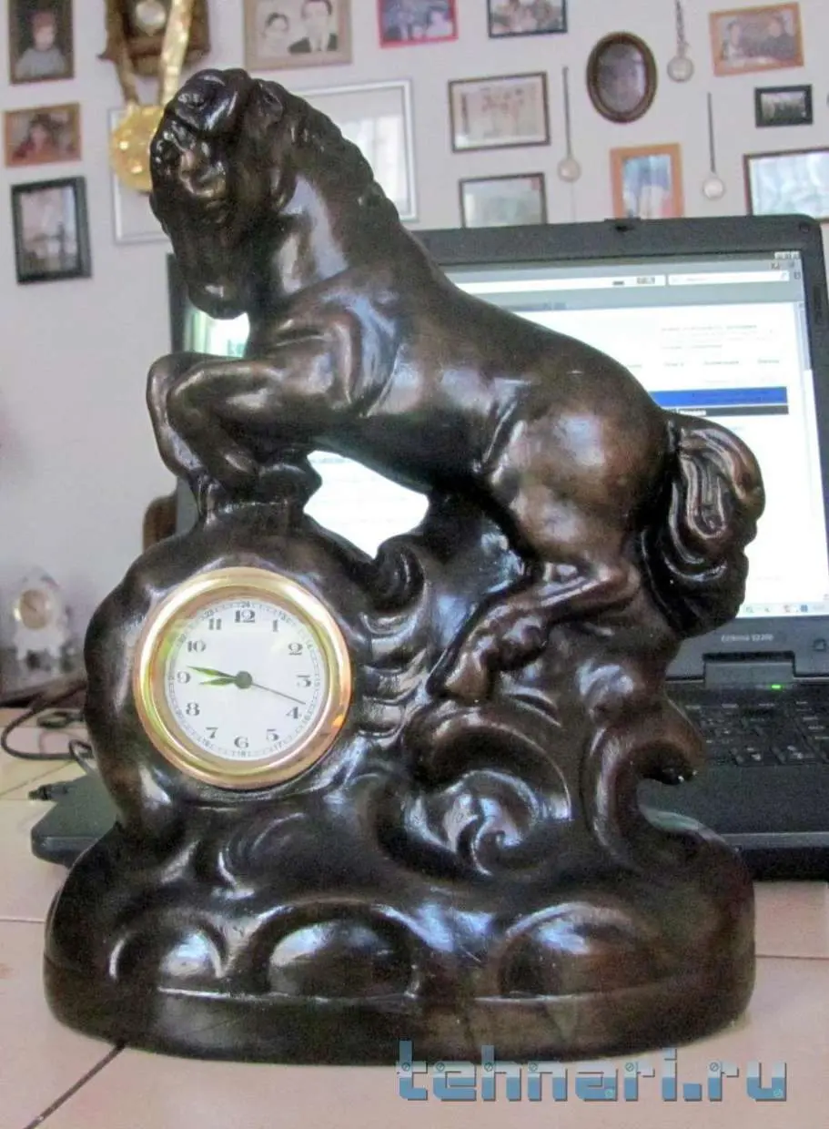

Принесли на восстановление вот такой статуй с часами, 19 век, точнее дату установливать не стал, хотя по механизму это можно сделать. Владелец говорит что его дальний дедушка служил шорником в 208 арт.полку и статуй-часы пролежали в комоде более 100 лет.
Механизм нуждается в очень серьезном и дорогом ремонте, сломаны оси баланса, утрачены его камни, порвана заводная пружина. Совместным обсуждением с владельцем решили что я попытаюсь встроить в коня какой-нибудь современный механизм с электропитанием, отказавшись от механики и ее завода каждый день.

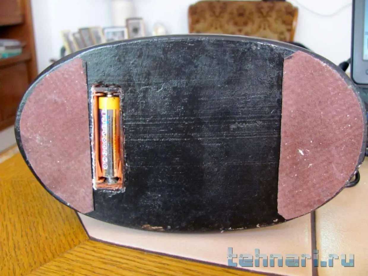

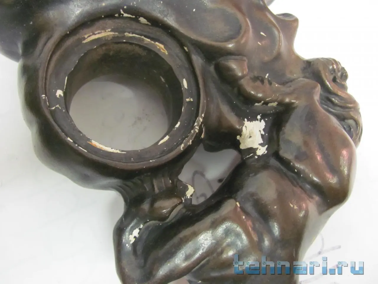

Гипсового коня зашпаклевал автошпаклевкой, трудности возникли при окраске, на родной хорошо просвечивается якобы бронза. Справился, добавив в подобранную смешиванием (благо есть что смешивать) краску мелкодисперсную бронзу. Механизм взял от карманных эл.часов, циферблат удалось оставить родной, от статуэтки, добавилась только секундная стрелка. Батарейку встроил в подошву.
Прошу к обзору, замечания и советам буду только рад.. :)

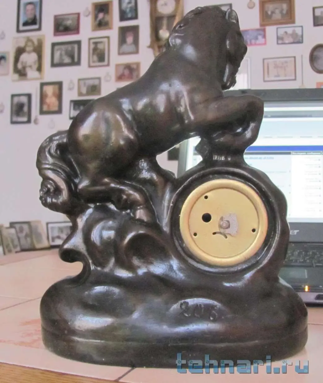

Красиво! Отличная вещь получилась! На четвертом фото, как я понял, балансовое колесо со спиралью?
Да, сами часики сложно восстановить, сгнили.
Генадь Викторыч, а какова высота коняшки? А то по батарейке сложно судить.
Именно так. Я его отмыл и тогда уж разлядел что кончики оси обломаны. Мог бы и восстановить, но в механизме еще пучек неисправностей, да и владелец отказался в виду высокой стоимости ремонта и зап. частей. Думаю что он прав, ни художественной, ни исторической ценности изделие не имеет, только как память о своем прапрадеде, которого он и не видел.. Теперь, по крайней мере, достаточно интересная вещь будет стоять на глазах да еще и заводить не надо каждый день.
Для меня это без проблем, справился бы легко. Но дорого, поскольку камни (5 шт) и пружину пришлось бы заказывать (ось баланса могу восстановить сам), а это штучная работа..
30 см.
Спасибо, ребята, за интерес и просмотр.
