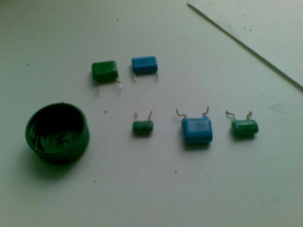

Помогите пожалуста, нужно 2 конденсатора 1 микрофарад на 63в, со старых плат выпоял 2 кондера со значениями 1(мю)0М5 П 63в 9006 и 1.0(мю)F 10% 63v подойдут ли они???
и еще вопрос так же встречаются кондеры 22nK NA6, 330nI 250v 8803, 47nM NX3 можно уточнить наминалы этих кондеров путаюсь с маркировкой, спасибо заранее!!
Давайте сюда фотографии. Есть мнение, что это какие-то древние советские конденсаторы, у которых от емкости осталось только обозначение на корпусе.
кондеры в порядке кором я перечислил вопросе, фото с телефона(

Обыкновенные старые Совейские ... :)
22n - 0.022mF, 330n - 0.33mF, 47n - 0.047mF
1 mF = 1.000 nF = 1.000.000 pF ... :)
так мне подойдут первые 2??? нужен 1mF 63v
Да подойдут, греческая МЮ и есть микрофарады ... :)
Дима, хорошо что поправил, а то я не усмотрел, я думал там 33n,
я у себы исправил ... :)
