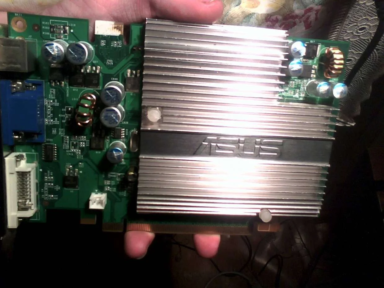

Всем привет! отдали видюху-сказали-немного работает и артефакты
на ней вздулись кондеры-5 шт по 470мкф x16v и один на 1000мкф x16v
отдали без радиатора-радиатор нашел
также есть кондеры новые-но только на 330x35 и 1500мкф x 16v
как думаете-номиналом можно запаять?
фото платы

Перепаять емкости с материнских плат, желательно аналогичные по мкФ, поставить дополнительно керамику на 103-104, может еще и послужит, 50 на 50.
Проверить полевики и питание, именно они причина вздутия.
Но артефакты могут быть и из-за уже убитых модулей памяти, больно уж они нежные.
В общем попробовать стоит,хотя бы ради получения опыта.

и да, я перепаял и все работает)
