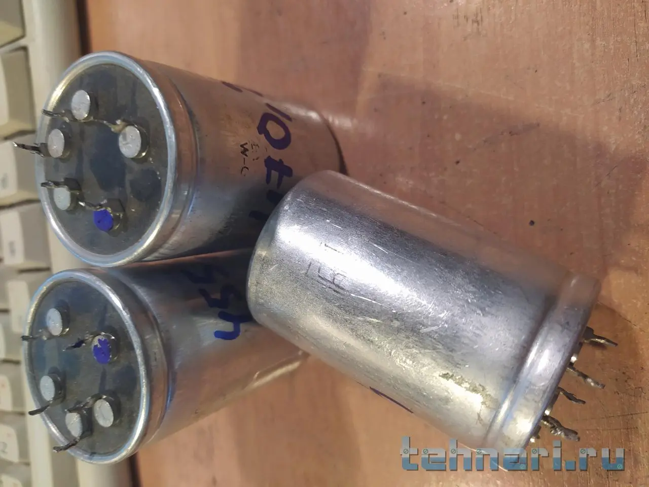

Обнаружил в закромах конденсаторы, марки ROE. Это единственное, что на них можно разобрать, остальные данные стёрлись. Померил ёмкость, все три на 470 мкф, с некоторым некритичным разбросом. А вот с напряжением не ясно. Припоминаю, что высоковольтные, но вот сколько именно, 250в или 350в, не могу сказать tehno010
Можно ли проверить конденсаторы таким образом - заряжать до контрольных напряжений через резистор 5-10 кОм? Если приблизится напряжение к критическим значениям, возрастёт ток утечки и балластный резистор напряжение подсадит?

Сюда фото давайте .

Да, через регулируемый источник питания с балластным резистором, но при этом желательно микроамперметром ток контролировать
