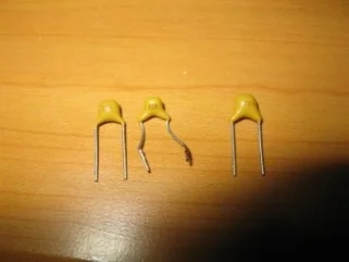

Всем доброго времени суток! Подскажите,где взять конденсаторы на 0.22мф,у нас в городе самые мелкие на 1мф!Разобрал все,что можно-видик,БП,там нету таких или маркировка на них специальная? И как за место кондера на 6800мф поставить 3 по 2200мф,подсоединить их как,если можно- схемку!

Маркировка 0.22 мкф может быть:
- 220n
- 224
в БП от компа точно есть керамические 0.22мкФ. ищи, обозначение 224.
сам из БП вытаскивал
вот блок,как они хоть выглядят?
вот такие ищи. должно быть написано 224

они похожие есть,но на них-104!
Ну поставь 2-3 параллельно
а 104 на сколько?
104=100000пикофарад=0.1микрофарад=100нанофарад
да должны быть! пару штук точно! сморти лучше.
еще можешь в старом магнитофоне поискать. там должны быть пленочные. толстенькие такие, маркировка "220n".
старый магнитофон, телевизор, усилитель,(где есть такие кондеры) и если ставишь на вход усилителя эти конденсаторы, то ищи лучше пленочные или бумажные, т.к. керамика даст искажения(если нужен качественный звук то керамику не стоит ставить).
Уже нашел! За все СПАСИБО!
