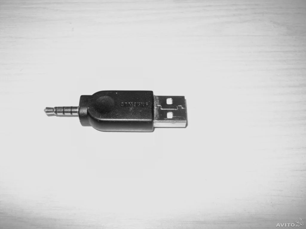

Собственно потерялся конектор, хотелось бы сделать самому.Вообще нуб в этих разъёмах, с таким не работал. Есть 3.5 от наушников на 4 входа и юсб шнур. Немного погуглив, понял что белый и зелёный данные, а чёрный и красный питание. Вопрос обстоит в том, что я не знаю куда какие провода припаивать.
Можете обкидать тапками, ну или конденсаторами, как вам больше по душе

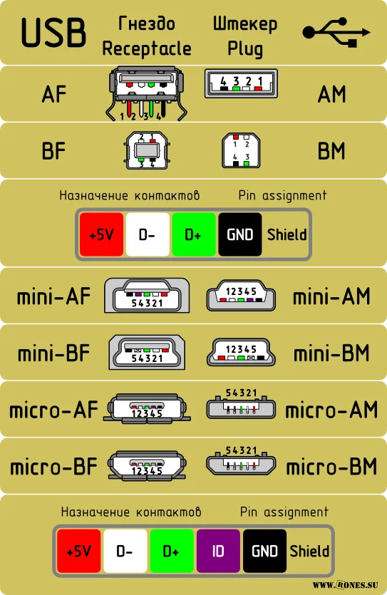

Вот цоколевка USB.ДЖЕК
1- Дата+
2- Дата-
3- Земля
4- Питание
    46.8 KB · Просмотры: 57,632

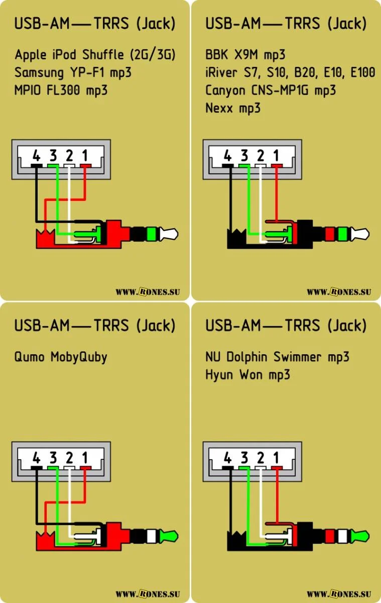

На картинке все показано.Дерзай
