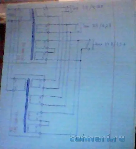

Здравствуйте, уважаемые форумчане. Прошу от Вас небольшой помощи.
Суть задачи следующая - для питания промышленного устройства необходимо сделать блок питания со следующими выходными параметрами: 24 В/1,5А (питание исполнительного механизма); 12 В/0,2 А (питание переключающих реле); 5 В/0,18 А (питание узла управления).
Если честно, то проблем в расчете выпрямителя и стабилизатора напряжения нет никаких, но не охота мотать трансформатор.
Но!

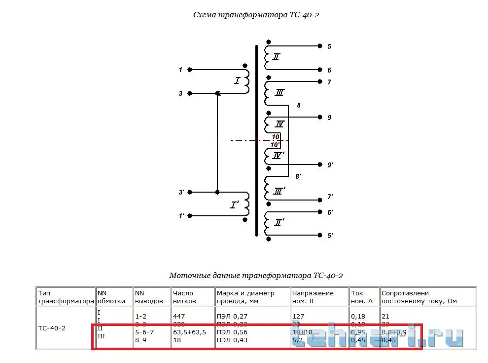

У меня в наличии, есть несколько заводских ТС-40-2 (фото трансформатора и паспорта к нему прилагаю). Так вот, я подумываю о следующем, а можно ли: взять два трансформатора выше указанного типа и подключить их по предложенной схеме (рукописный чертеж)?

Или же, как возможный вариант, каждую обмотку отдельно взятого трансформатора (за исключением обмоток 9-9'), подключить сначала на диодный мост и сглаживающий фильтр а уже потом их подключать в параллель.
Заранее благодарен за помощь.

Соединить, сначала, обмотки в необходимую схему, а затем уже мост и фильтр.
Параллелим 2х18 и после выпрямителя получим 24-25 вольт.
5 и 12вольт через стабы 7805(от 5вольтовой обмотки) и 7812(от 24 вольт)

Для исполнительного механизма не нужно стабилизированное питание. Сделай как сказали в 8-м посте.
Не понял только, зачем два транса "сплетать"? С одного берешь 2х18 в параллель и получаешь 24-25 вольт 1,8а. Со второго уже вымутишь 5 и 12 вольт(там ампераж вообще плевый, это через стабы 7812 и 7805).

Обмотка транса на 18 В имеет предельный ток нагрузки 0,13 А (выводы 7-7'). А обмотки 5-6 и 5'-6' имеют напряжение 13,5 В на ток нагрузки 0,85 А, вот суммарное напряжение и составит 27 В, а при включении в параллель двух трансформаторов (я надеюсь, что так можно) я получу 1,7 А на нагрузке, чего для моих предельных 1,5 А вполне достаточно.

Я понял о чем Вы говорите, но вот я смотрю на паспорт в коробке трансформатора, и естественно перепроверил напряжения на выходе транса, там 13,8 В на выходе по факту. Сейчас еще раз попробую перефотографировать паспорт со своих трансформаторов.

Да, видимо транс-трансу рознь...
