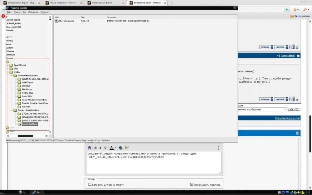

а зачем создавать новое???
HKEY_LOCAL_MACHINE\SOFTWARE\Classes\*\shellex
HKEY_CLASSES_ROOT\Directory\shellex
HKEY_CLASSES_ROOT\Folder\shellex\ContextMenuHandlers
это же есть уже.
для примера
так же вот еще программка для редактирования меню.... этих же разделов .
ContextEdit

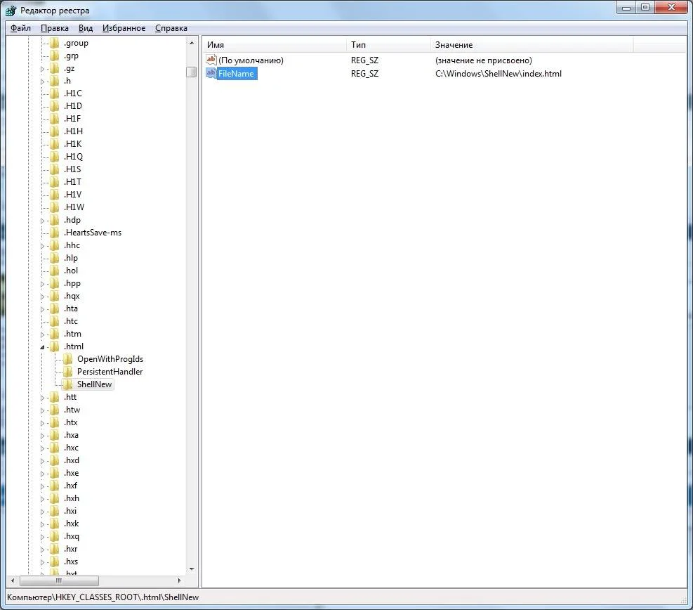

Специально сейчас проверил на Win7. Всё работает.
О, нашёл не точность в описании(сам-то на автомате сделал правильно): у параметра FileName надо прописывать не только имя, а весь путь.

пример можно?

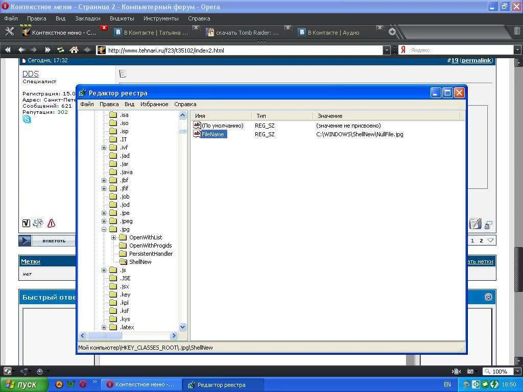

Конечно можно:

не получается(
