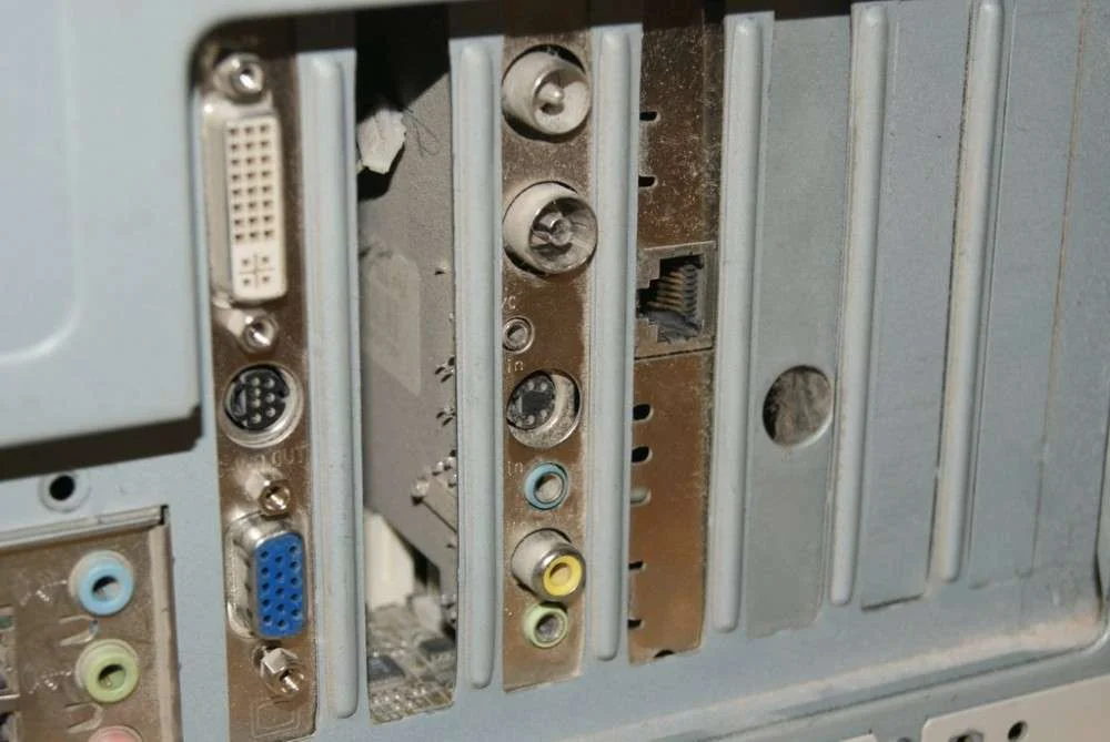

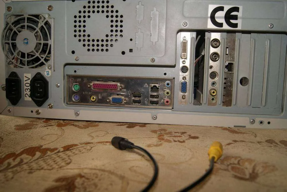

У меня есть ТВ тюнер, по компьютеру смотрю ТВ, но на самой плате разъём тюльпана только под жёлтый контакт,черный отсутсвтвует; и второй аналогичный желтый на материнке. Но от камеры помимо желтого еще идёт черный провод, видимо аудио.

Так и должно быть, включаете видеовыход камеры во вход тивитюнера, а аудиовыход камеры включаете в аудиовход материнской платы(или звуковой карты)(голубой, если что:D)

Так значит желтый провод подсоединить в желтый разъём тюнера, а черный куда ?
В синий разъём на материнской плате, потребуется переходник. Есть ещё вариант подключить к S-Video там помоему сразу и звук и видео, для этого потребуется переходник с тюльпанов на S-Video, переходник можно либо к4упить либо сделать самому http://www.tehnari.ru/f25/t38077/#post363228
