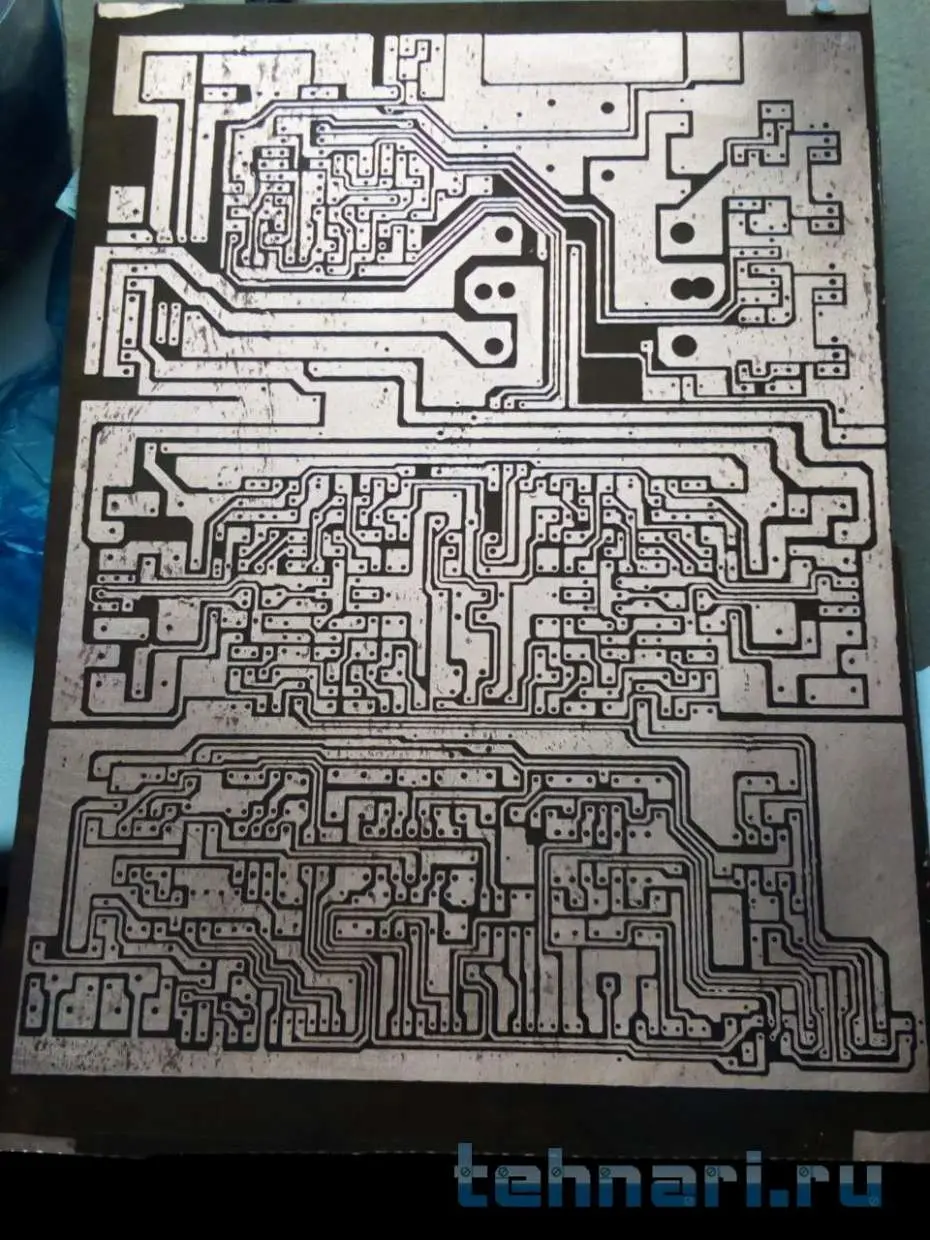

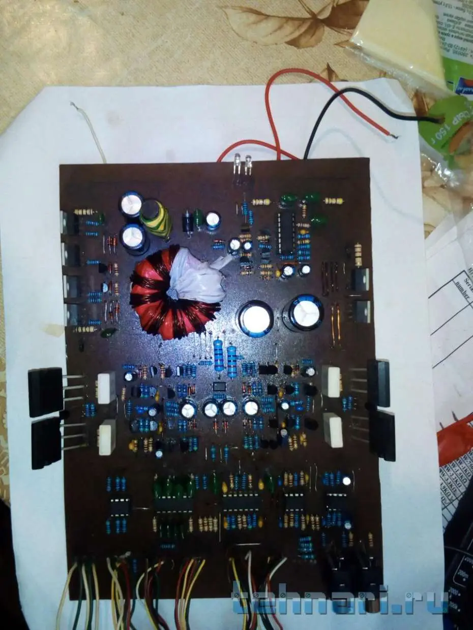

Понадобился мне усилитель в машину для колонок, ну и листая варианты самодельных усилителей мне не попадалась печатная плата усилителя как говорится все в одном, как на заводских усилителях (преобразователь, усилитель, защита и кроссовер)попадались только варианты где отдельные модули собирались в корпус и тут я вспомнил, что ремонтировал усилитель брату the roсk 400 и в схеме к нему была печатка, список компонентов и тут у меня проснулся интерес, а смогу ли я повторить данный усь в домашних условиях и годом радиолюбительства. Знаю некоторые из вас скажут что это экономически не выгодно и за потраченные деньги можно купить подержанный усилитель , но здесь больше интерес и финансовый вопрос уходит на 2 план. В итоге в течении 2 месяцев усилитель собран и играет, корпуса пока нет, и не учел я один нюанс переменики под которые разведена плата я не нашел, а заново травит плату не было желания поэтому вывел на проводах, и пока не пришли выходные транзисторы a1941 c5198 стоят1943 c5200, так же напряжения на выходе преобразователя +-30 в при входящем 14,5в. Ну вот собственно что получилось, datasheet и печатная плата.

Если *тошиба* оригинальная, то смело подымай питание до +-35в при 12в на входе, будет ещё лучше чем в оригинале.
А в остальном - молодец, работа проделана не малая. Осталось найти пару радиаторов и сделать корпус , единственное портит вид - изолента на трансформаторе.

Я не пытаюсь повторить внешний вид я хотел собрать по заводской печатной плате так как она уже разведена и остается только вставить в нее детали и немного увеличить мощность поднятием напряжения

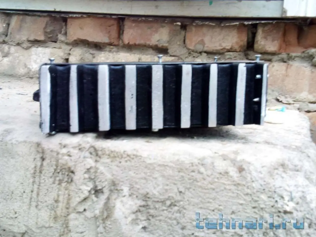

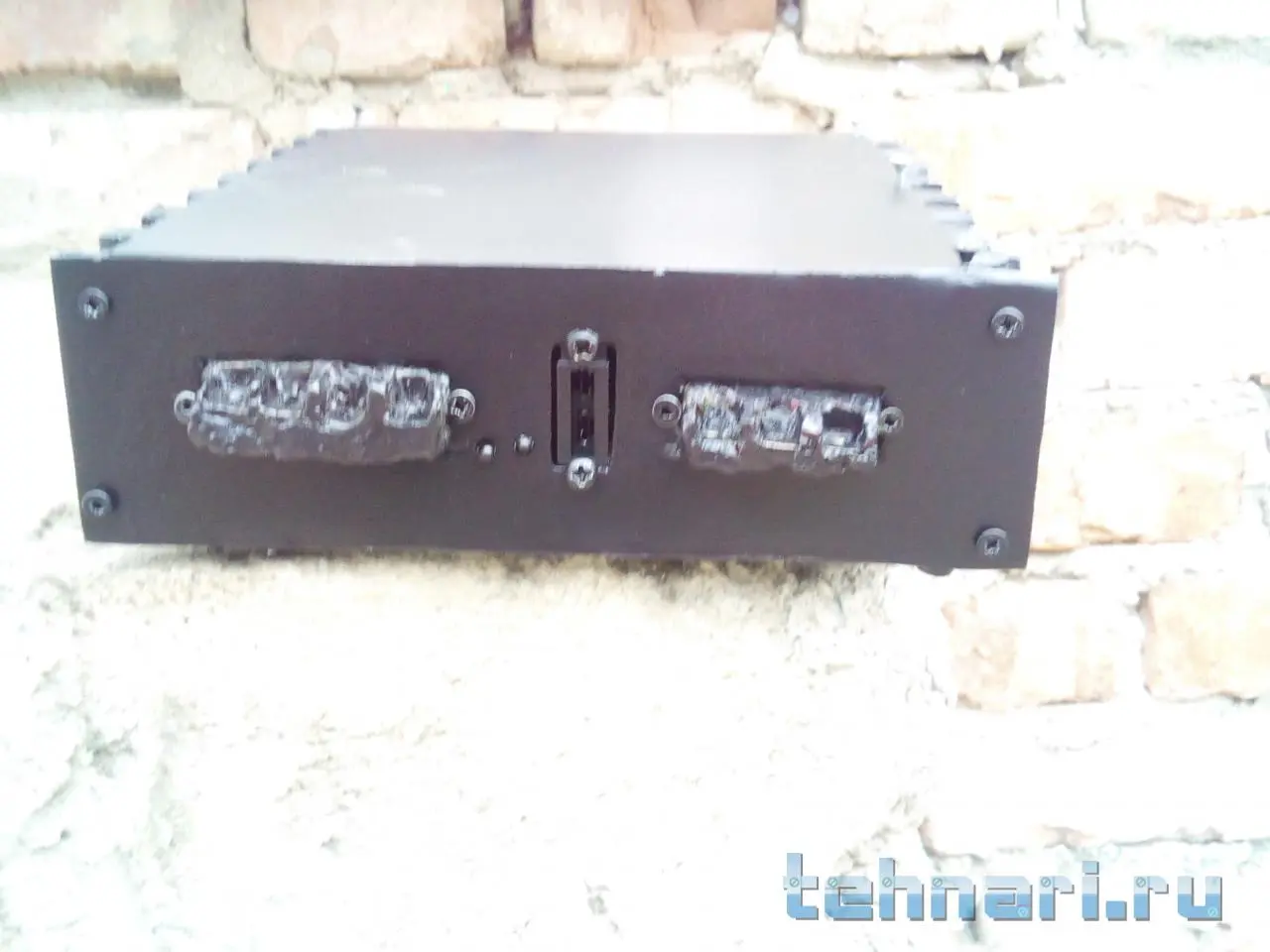

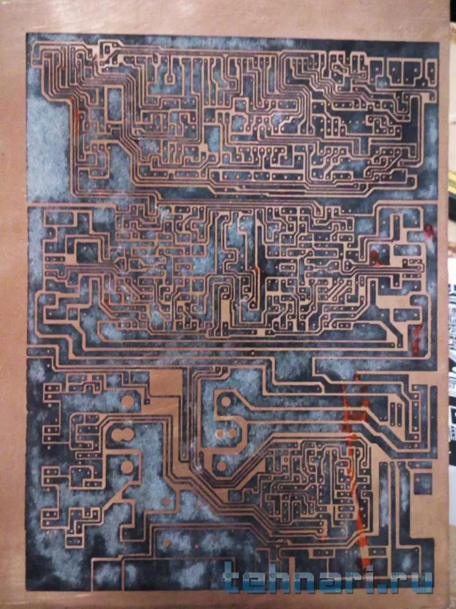

На майских праздниках было свободное время выплавил себе радиаторы из алюминия так как в местных магазинах не нашел подходящего и запилил корпус, клеммы сделал из флакона шампуня и пластиковых крышек с бутылок , корпус покрасил жидкой резиной но в процессе сборки резина начала облазить, на плате усилил дорожки и покрасил цапонлаком.
