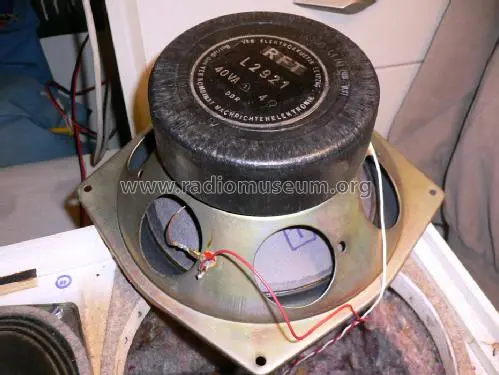

Всем привет,давненько меня тут небыло,учеба учеба и ещё раз учеба,но наконец то сессия сдана и теперь я свободен,суть вопроса такова имею ваз 2108 хочу в багажник пихнуть ЧВ,динамик хочу поставить вот такой как на фото,какой корпус лучше посоветуете в ваз 2108

У тебя пара по моему отличных немецких колонок. Оставь их в покое,это динамики для дома. Лучше отдельно приобрети какую нибудь восьмерку конторки JBL. Проверено-работает!

у меня один дин фотка из инета
Жаль...хороши колонцы. Ну-с чего..домашние динамики в машину не считаю хорошим вариантом. Можно конечно,тока все равно не айс,не для того эти штуки..
нету вариантов выбирать
Варианты всегда есть. Ну давай ка маленько подумаем,пока я ремонтный усилок отложу,чтоб не порубить его топором
1. Ты видишь в каких колонках он стоит? Верно,ЗЯ. Значит добротность большая,может не подойти к ЧВ,хотя можно и измерить,но чего то сомневаюсь
2.Пример из жизни. С изготовленным (не мной,я так стараюсь не делать) автомобильным сабвуфером на двух 35гдн-1-4 такова история. Хозяин после нестабильной погоды *навалил волюме* и вооля..Был зелен аки сопля от вида порванных динамиков
Оно надо?

а если поискать ещё один такой и повесить их на заднюю полку и подключить от мафона,нормально будет?объем багажника 330л
возьми фришный саб, и будет тебе счастье, только перед тем как врезать голову, нужно усилить имеющуюся полку, или изготовить новую из фанеры 20мм :)
как понять фришный саб?первый раз такое слышу
Сабвуферы (динамики) разделяются на корпусные и безкорпусные (Free Air) последним корпус не нужен, они врезаются прямо в полку (усиленную) и используют весь багажник и салон как корпус, т.е. объём салона и багажника для них и является корпусом. По сути это не суббасы, а мощные низкочастотники, давления от них ждать не стоит, но вот быстрый чистый бас они отыгрывают неплохо (опять же не все модели)
