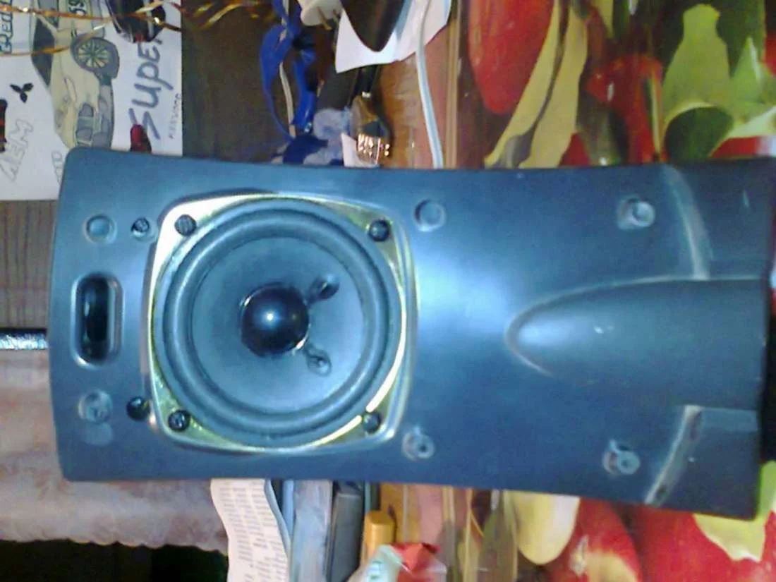

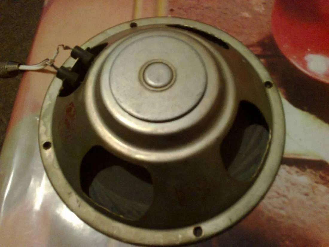

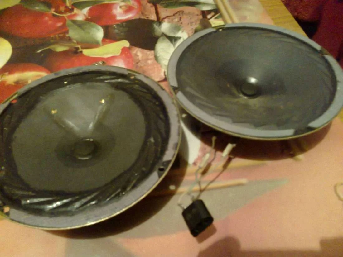

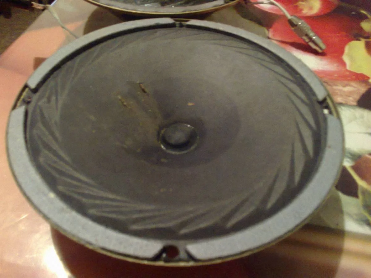

Решил сделать колонки для компьютера из старых компьютерных колонок. Т.е меняю динамики и корпус. Усилитель оставляю со страрых китайских колонок. На коробке написано, что усилитель на 2х5 ватт, но динамики стоят 3 ватта маленькие. Было решено взять динамики советские 4ГДШ из магнитофона. Играют они намного лучше китайских, даже громче. Но вот задался вопросом какой ящик нужен для таких динамиков? С акустикой дружи по части прослушки и настройки, но по части сборки - не очень. Что посоветуете?
Динамики на фото. Последний - это китайский динамик.

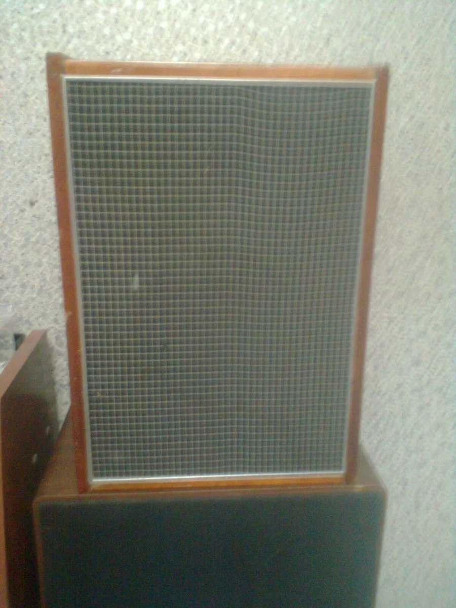

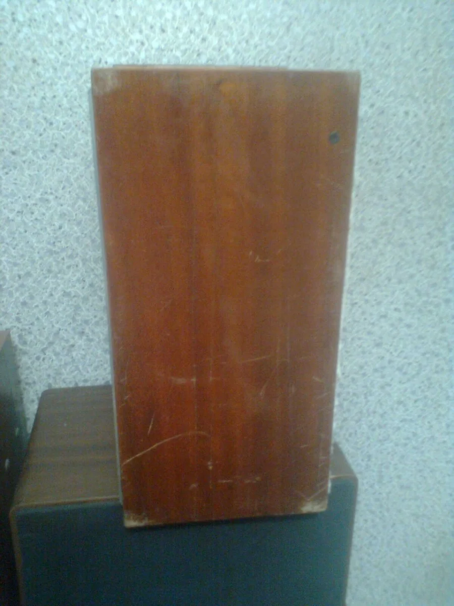

зя им лучше будет . у меня есть колонки 3ас с такими же динамиками играют вполне прилично . если нужно размеры корпуса глубина 18 высота 37 ширина 27 . и фото
Это внутренние размеры?? Как думаете, можно высоту сделать 30, ширину 20, а глубину 10-12????
Просто доски у меня не такие уж и большие((((
нет поверхностные так сказать )

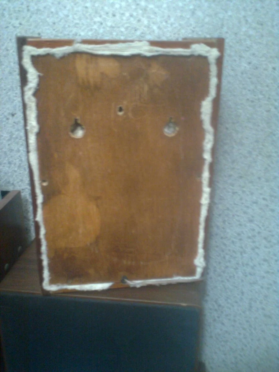

думаю должно получиться не плохо .возможно придётся с в задней крышке сверлить отверстия для вентиляции и обшивать звукопоглатителем боковые стенки .это уже будет ближе к "оя" заднюю стенку можно сделать из двп
Ну я вообще так и предпологал. В качесте звукопоглотителя думаю поролон мебельный пойдёт толщиной 5 мм??

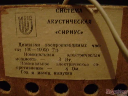

А как понять, что нужно сверлить отверстия?? Как определить?
как определить сколько я не знаю .но у меня были колонки сириус там вся задняя стенка была в дырках на 10 примерно через 15 одна от другой и низу и сверху было отступлено сантиметров по 5-10 . гугл жадный не даёт фото полностью задней стенки .вот так примерно процентов 40 -50 % в дырках

Да я знаком с такими колонками. вся задняя стенка в отверстиях.
да, такой корпус по идее на такие дины самое то будет!
вспомни что в теликах старых и радиоприемниках задние стенки были с отверстиями, при этом на этих 2-3 ваттах звук был достаточно громкий, что слышно за стеной их бывало.
п.с. поролон подойдет.

они для открытого короба, размер значения иметь не будет
Знатоки, скажи пожалуйста, у этого динамика большой ход уже на 75% громкости. Как с этим бороться?? Ведь с бумажным подвесом не должно быть таких приключений.
Чуствительность этих динов намного выше чем у китая.Так что больше 3 Вт на них не давай. Ато кроме исажений ничего хорошего не получиш.
вообще, напиши название этих динамиков
Там не чётко написано. Но толи 3ГД-45, толи 5ГД-45. Краска самазаная
Вот в интернете порылся и нашел, что это 3ГД-45 по фото они идентичны.
3ГД-45 он же 5ГДШ-4
