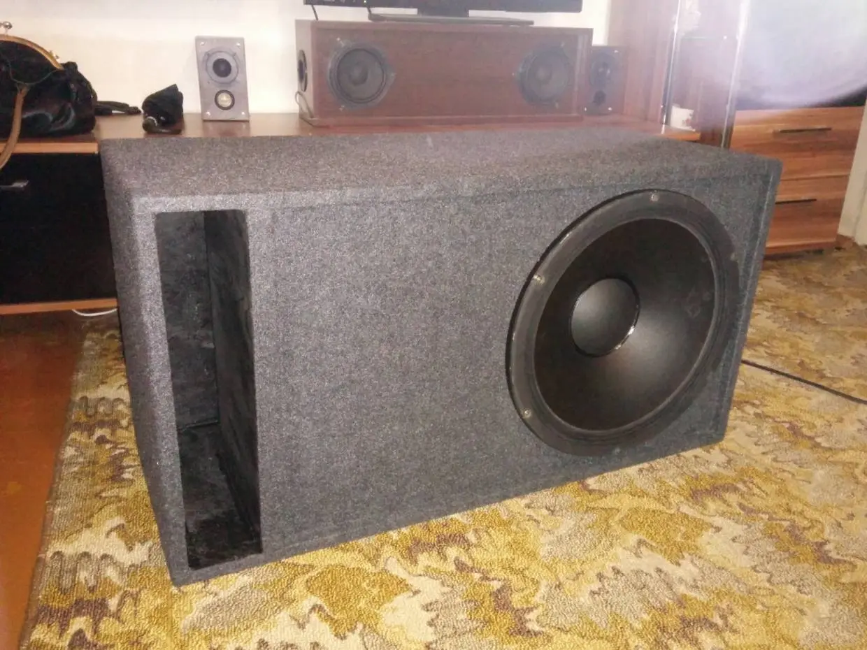

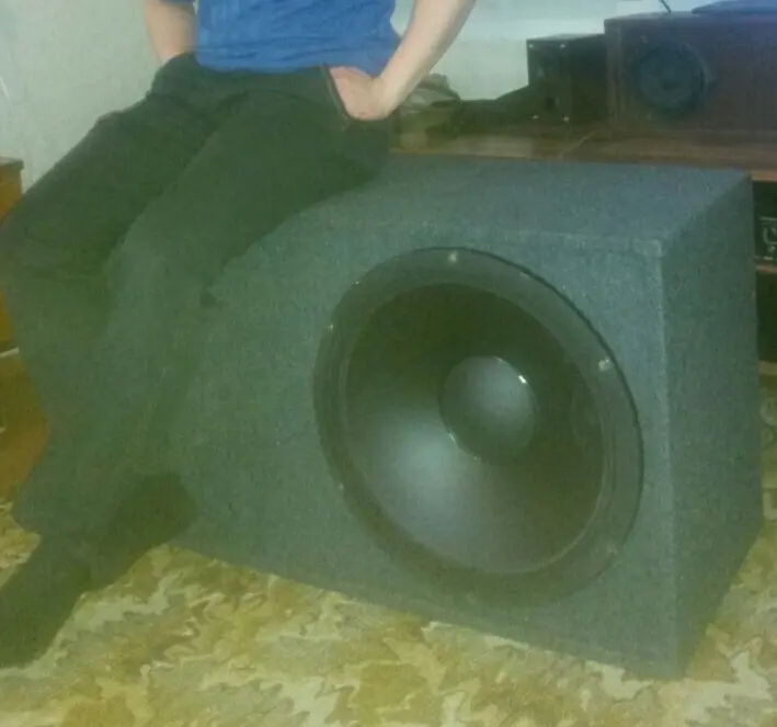

Добрые будни жители форума, прошу вас помочь мне в постройке короба для головы gzrw 46spl, построил бы ЧВ но не влезет в таёту селика. хотелось бы С шелевым фи. прошу помочь, ибо времени у меня мало. а сам еще плохо разбираюсь в постройке, заранее вам всем благодарен.
Реукомендуемый объем в закрытом ящике ему 55л (если документу верить), для ФИ будет плавать недалеко от этой цифры, а посему снимай его параметры и высчитывай ему короб с портом, который тебе нужен.
Собрал на время зя 150 литров. Подключил 2 катушки последовательно, получилось 4 ома, запитав кикс 1.600, по паспорту на 4 ома получается 600ватт.
(извиняюсь за качество фото, лучше ненащел чем сфотать)
Не советую усь ставить на корпус саба. Лучше сделать отдельную площадку для усилка. Из чего корпус сделан? 150 литров без порта? Есть документация на динамик?Вот моя 18шка
