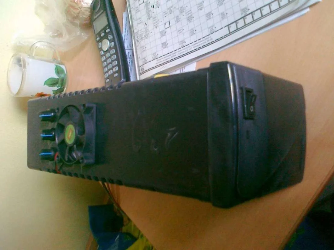

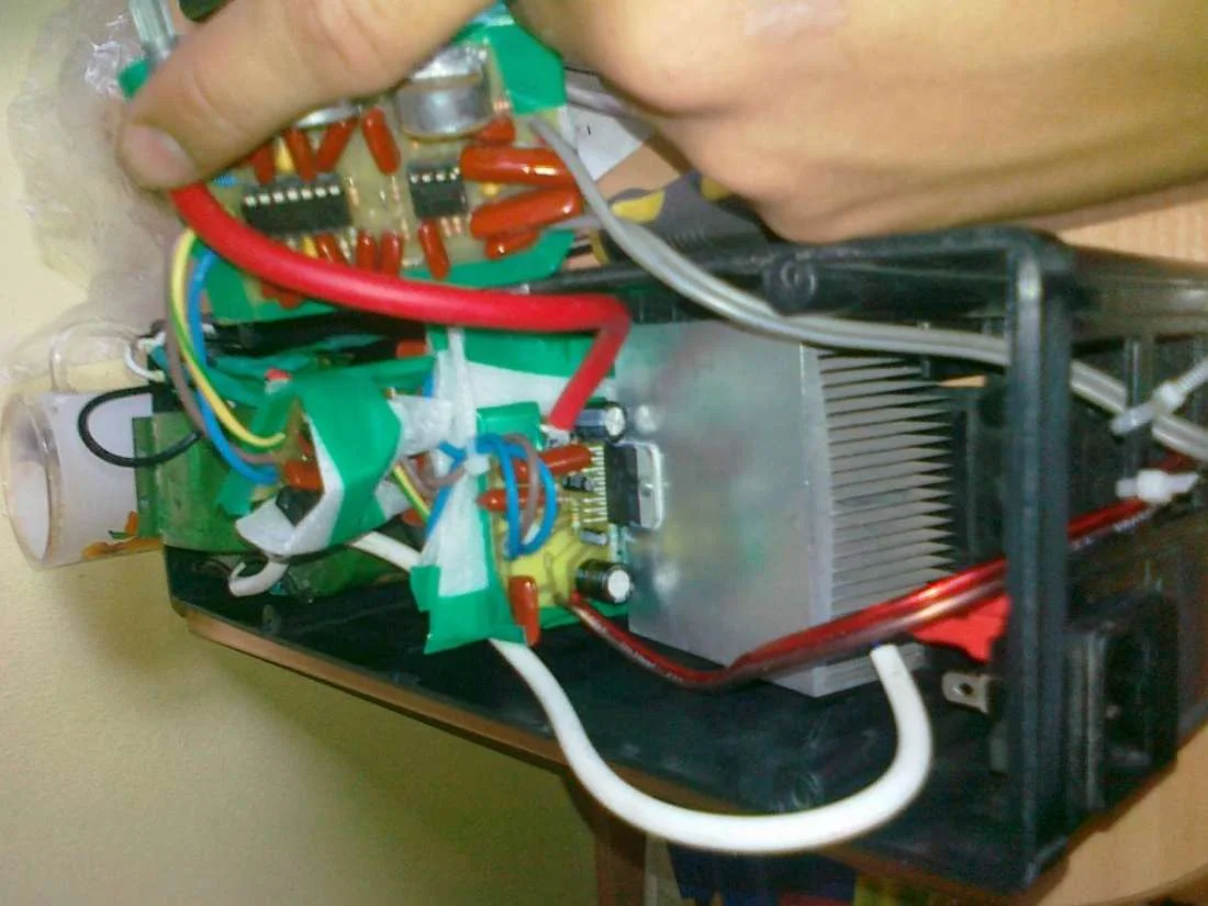

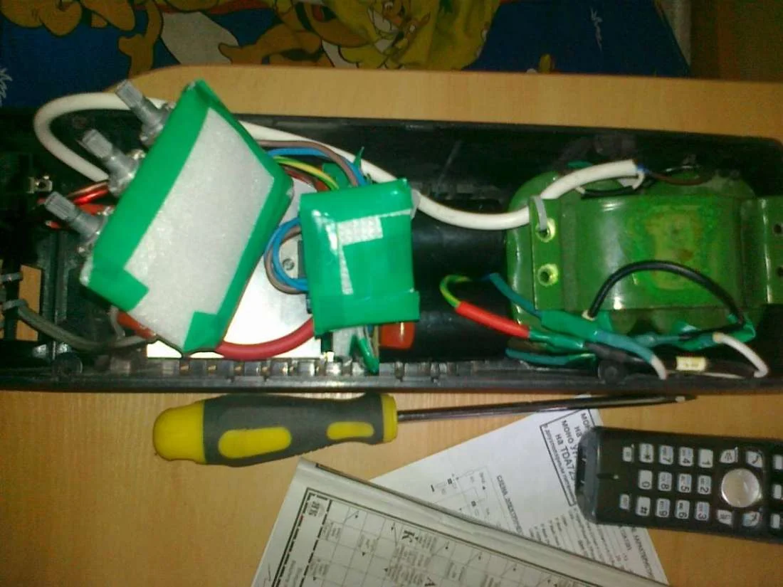

В общем первый мой опыт с корпусо-строением.
Корпус - из под ИБП.
Чтобы ничего не закоротило - сделал следующие. На глаза попалась с под монитора анти-статическая "ткань" . Которой я обернул сторону контактов плат. И изолентой зафиксировал.
Вопрос вот в чем.
-Из чего лучше сделать перегородки?
-Ничего что плата усилителя стоит вертикально, и всего в 1 см. параллельно плате бп?
-Какие были допущены конструктивные ошибки? (По фото).

А несмотря на вертушку он не перегревается?
Очень все плотно, транс будет влиять на слабосигнальные цепи. Экранирования нет ибо пластик.
Короче, такой мелко-плотный корпус стоит делать когда реально нет места.
Именно по этому поводу я вентилятор и поставил.
А если между трансформатором и всем остальным кинуть лист метала и на ноль его?
TADOR239, фон, наводки при работе есть?
Как ни странно - нету. Он стоял возле компьютера - шума нету.
Шум на макс. громкости - такой же как и на минимальной.
В этом корпусе - я пока землю не разводил, но с разведенной землей - шум такой-же.
Разводил по советам ребят с этой темы: http://www.tehnari.ru/f114/t71885/
Но ведь хочется чтобы было еще лучше =)
Лучше это когда, в просторном металлическом корпусе, и силовые и сигнальные цепи разнесены. В вашем случае пойдет и так.
А такая изоляция плат как у меня, пойдет, или что-то другое придумать?
Ну такой колхоз я лично впервой вижу. Есть всякие цапонлаки для этого или на стойки для плат устанавливать, но функционально пленка эта работает.
Колхоз хорош в плане того, что усилитель в процессе моего познания будет модифицироваться. Стойки в этот пластик - не вкрутить, плюс большинство плат стоят вертикально.
Ладно, спасибо, буду что-то думать х)
