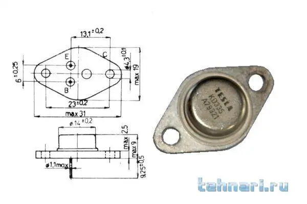

Уважаемые форумчане может кто-то умеет рисовать макросы. Сижу второй день пытаюсь нарисовать макрос для транзистора Тесла KD338\337, ни фига не получается. В инете просмотрел все архивы макросов, но под корпус ТО66 нет. Нашел только рисунок с размерами. Буду очень благодарен.

Насколько понимаю, тут должна присутствовать осевая симметрия, однако выделил на рисунке два взаимоисключающих параметра. Поищите пожалуйста другой рисунок

Сделал по этим размерам, один в один. Когда будете использовать, учитывайте что это вид сверху

Да точно там ошибка. Вот еще рисунок.
А на первом рисунке это расстояние от средины верхнего отверстия до середины выводов транзистора.

Да вы волшебник!!! Огромное спасибо.
Не сочтите за наглость, я замерил штангенциркулем свой транзистор,
там немного отличаются размеры. Сразу блин не догадался промерять.
Если вам не трудно можете скорректировать, на рисунке красным свои размеры подписал. Еще раз спасибо за ваш труд.

Сорян, ваш рисунок не рассмотрел. Все это то что надо. Спасибо.tehnobaian
