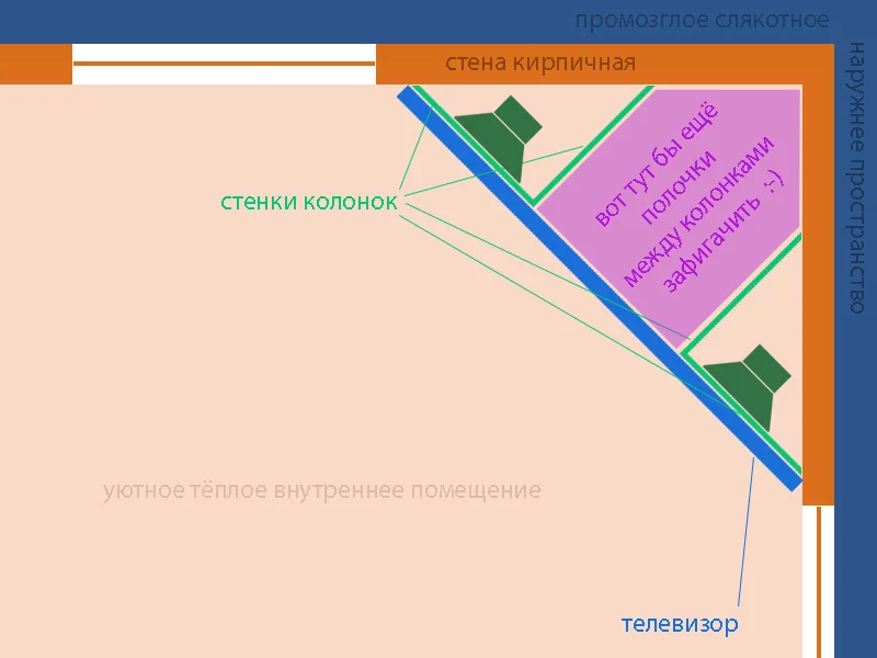

Планирую в углу над телевизором разместить что-то, напоминающее колонки. Колонки распложены довольно близко одна к другой, между ними - пространство сантиметров в тридцать (практика покажет, сколько). Задними своими частями колонки повторяют форму угла, т.е. - в плане колонка напоминает треугольник, передняя стенка и одна из боковых - в наличии (у правой колонки есть левая стенка, у левой - правая), а недостающая стенка компенсируется стеной комнаты. По сути - от "классического" корпуса есть только передняя стенка. Вот и хотелось бы спросить знатоков перед тем, как начинать вынашивать эдакого уродца:
- какой материал для корпуса наиболее предпочтителен? Пока что выбор между фанерой и гипсокартоном. Фанера, думаю, лучше гасит ненужные колебания, но гипсокартон легче изгибается (передняя стенка задумывается несколько вогнутой).
- необходимо ли как-то дополнительно устраивать стену комнаты (материал - полостной крупнокалиберный кирпич)?
- есть на примете пирамидальный поролон (для обшивки изнутри саунд-кабин). Хорош ли он для внутренней отделки колонки?
- чисто по дизайну напрашиваются полки между колонками. Возможно ли такое (вибрации и прочие "весёлости") в принципе?
А вот как бы чертёжик увидеть... А то из словесного описания не очень понятно...
    23.3 KB · Просмотры: 61

фанера отлично гнётся - согласен. Но! Если брать не-трёхслойную, то как-то её надо пропаривать, как-то обжимать, придавая ей форму. Какие-то шаблоны придётся мастерить... Сложновато. А гипсокартон прекрасно изгибается (тут тоже, правда, мочить придётся). Насчёт нестойкости к вибрациям - тут да, думал об этом... Была ещё думка из самой тонкой фанеры делать в несколько слоёв, но это надо каркас помощнее, чтоб не стянуло, не повело... опять городушки получаются...
