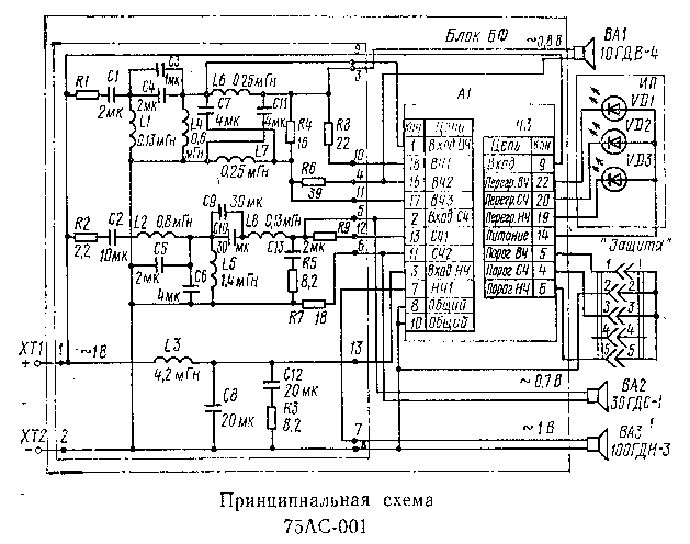

Всем доброго времени суток. Вопрос такой,имеются данные колонки и в них имеется вход для защиты,или что то вроде этого. Так вопрос зачем он и я так понимаю там должна стоять заглушка с перемычкой. Может кто объяснит все ньюансы.
схема акустики.думаю будет все понятно
    15.3 KB · Просмотры: 2,771
Да схемку я видел,и по ней я понимаю что нужно сомкнуть 2,3 и 5 контакт,но я не понимаю назначения этого.

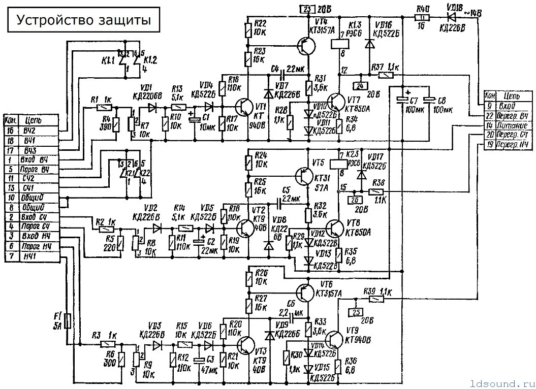

При появлении на входе АС сигнала, превышающего допустимую мощность для какой либо динамика, устройство защиты снижает сигнал до безопасного значения для каждой соответствующей головки. О возникновении перегрузки в какой-либо полосе АС предупреждает свечение индикаторов на передней панели над соответствующей надписью – НЧ, СЧ или ВЧ.
Схемы защиты и индикации настроены на срабатывание при подведении к АС реально музыкального сигнала пиковой мощности 75 – 100 Вт, что соответствует уровню звукового давления не менее 110 дБ. При установленной заглушке ЗАЩИТА схема срабатывает при пиках сигнала 300 – 350 Вт, что соответствует уровню звукового давления около 116 дБ. Первый режим обеспечивает максимальную надежность; второй – максимальный динамический диапазон и используется при испытаниях на максимальную кратковременную мощность.
    126.8 KB · Просмотры: 4,329
то есть при вставленной заглушке колонки не будут раньше уходить в защиту?
вроде так.
