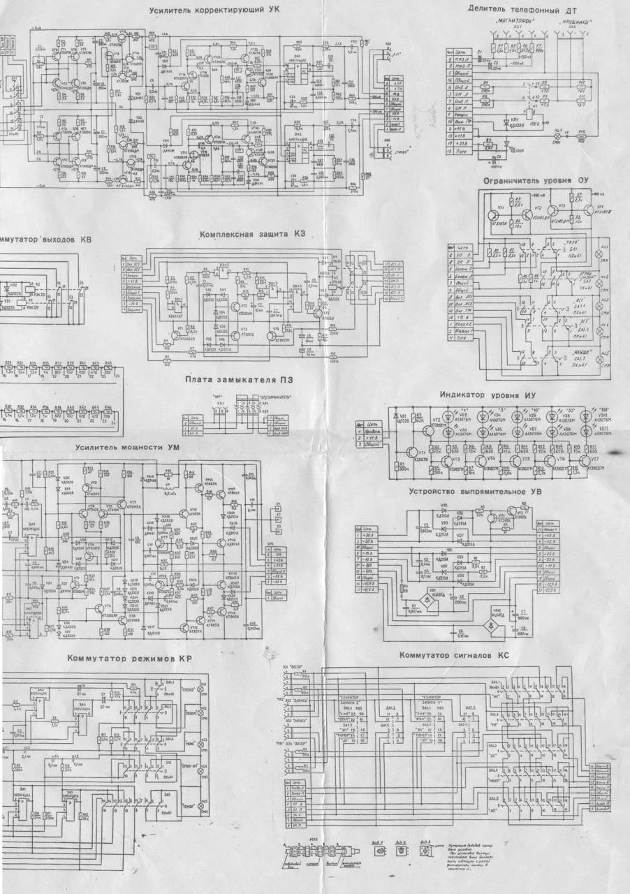

При включении уся загорается лампочка перегрузки (лампочка защиты молчит)... Усилитель приволок утром, без документов. Подскажите пожалуйста как подключать сей усь к компу и исправить проблему с перегрузом):tehnari_ru_942:
Схему и тестер в руки.и проверять постоянное напряжение от БП и до входа.
Тк в том то и дело что ток пакоя 0.001 то есть нормальный (проблемма гдето в схеме индикатора)
может сушняк? в плате защиты
А какой именно то? как проверить?
Ребят помогите плз

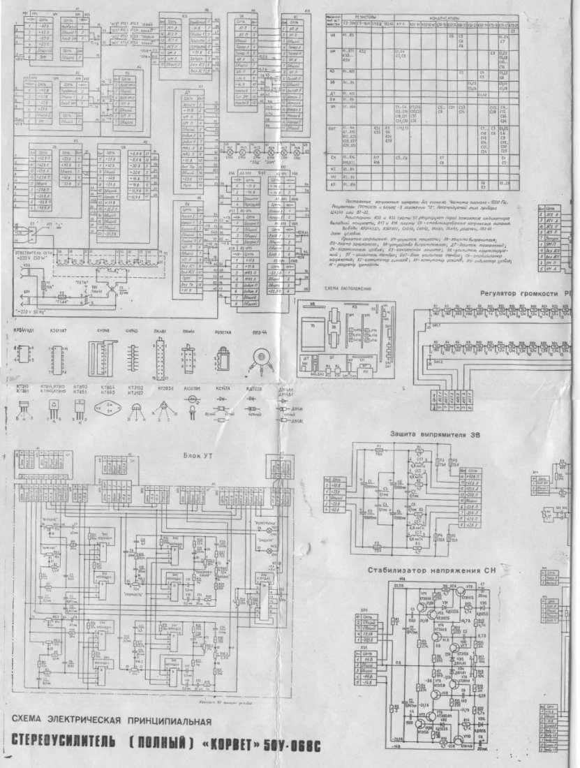

Вот схемы, качество не ахти, но все же. В архиве файл djvu Там схема на одном листе.

Я тут посмотрел на индикатор, там 5 сдвоенных светодиодов, а у меня все 10 работают отдельно)
Ладно, перепаяю литы отпишусь)
Теперь звук есть но ОООООчень тихий и лампочки не горят
Что делать то?
Сравнивать прохождение переменки посигнально. Блок защиты работает? В плечах по 42 вольта одинаковое напряжение по плечам?
В плечах ровно по 46.38 вольт РОВНО. КЗ не проверял не знаю с чего начать... Кстати когда щёлкает защита и включается реле, на реле поступает 160 вольт и реле ОЧ сильно греется(
160? Не может быть
