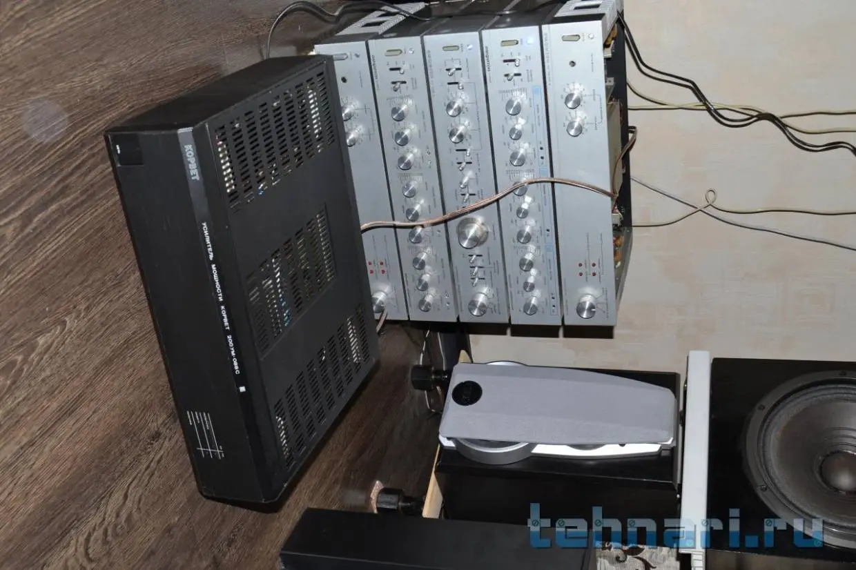

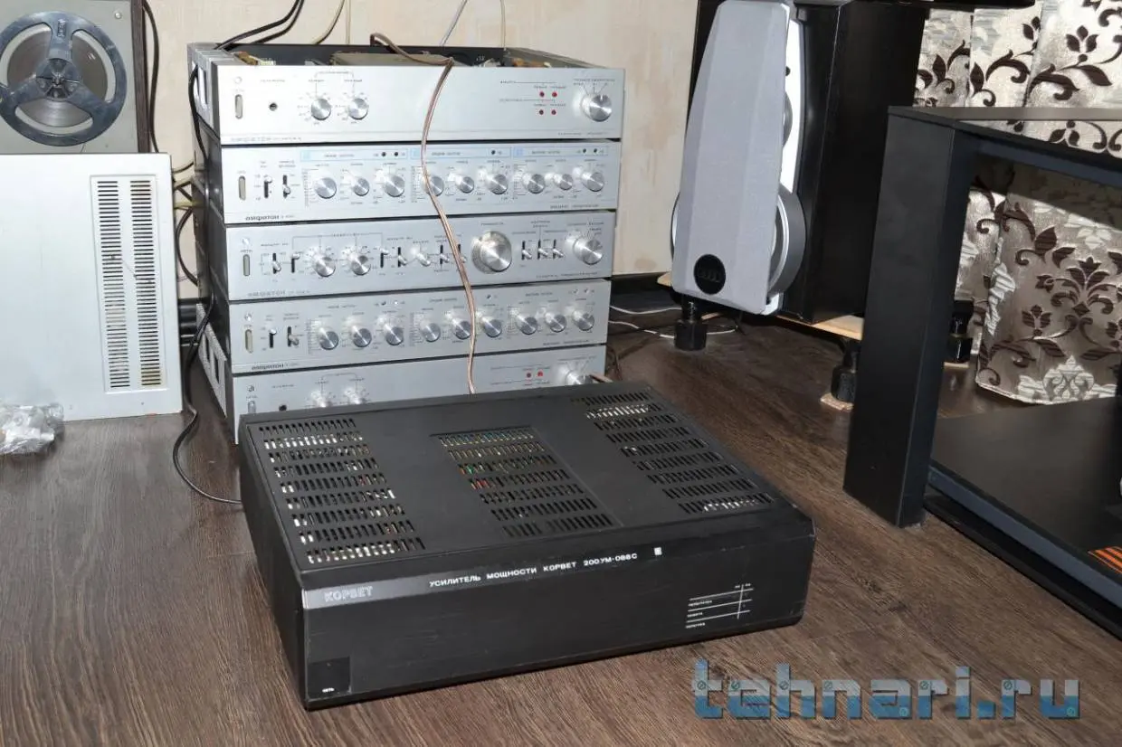

Собственно начну,вчера приехал мой долгожданный груз)) радости не было предела,принес домой,подождал пока прогреется и кааааак давай соседей развлекать

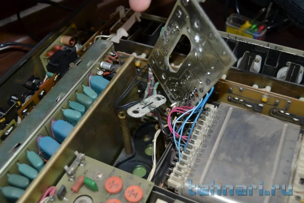

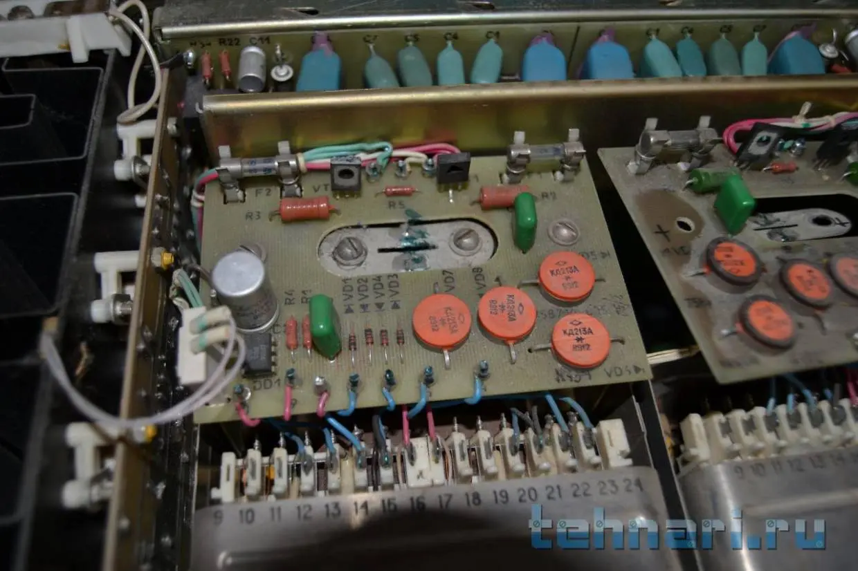

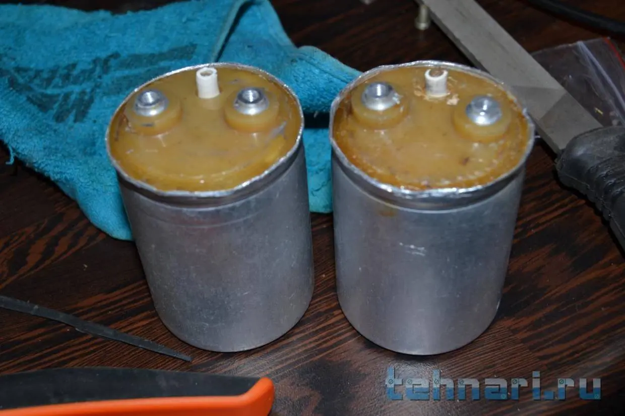

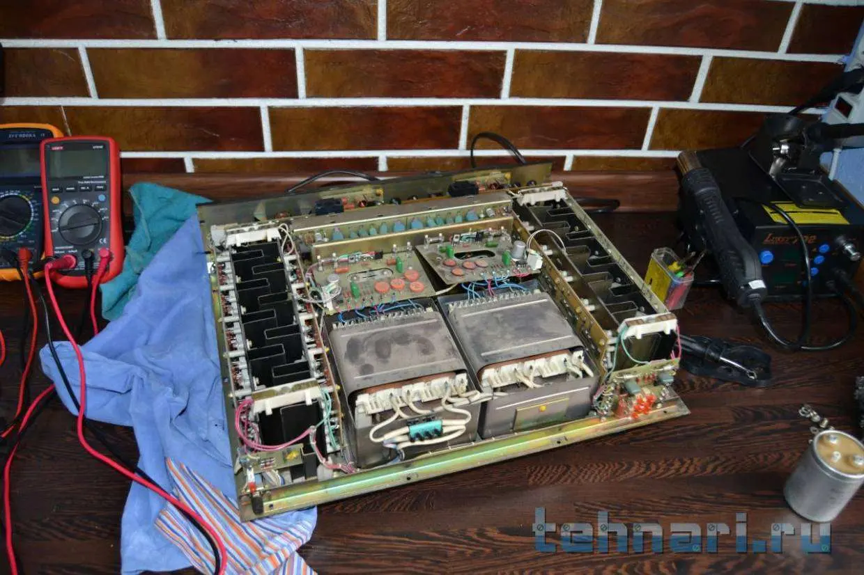

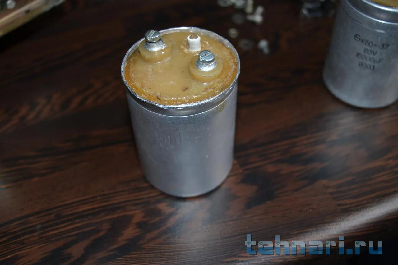

Но счастье длилось не долго,буквально через минут 15-20 появился гул в усилителе,и быстро начал возрастать,и тууууут попер из него дым еще и запах такой смачный,но усилитель не переставал работать и музыка играла без искажений. Разобрал я его ну и соответственно обнаружил извержение электралита 15000 мФ на 63В.

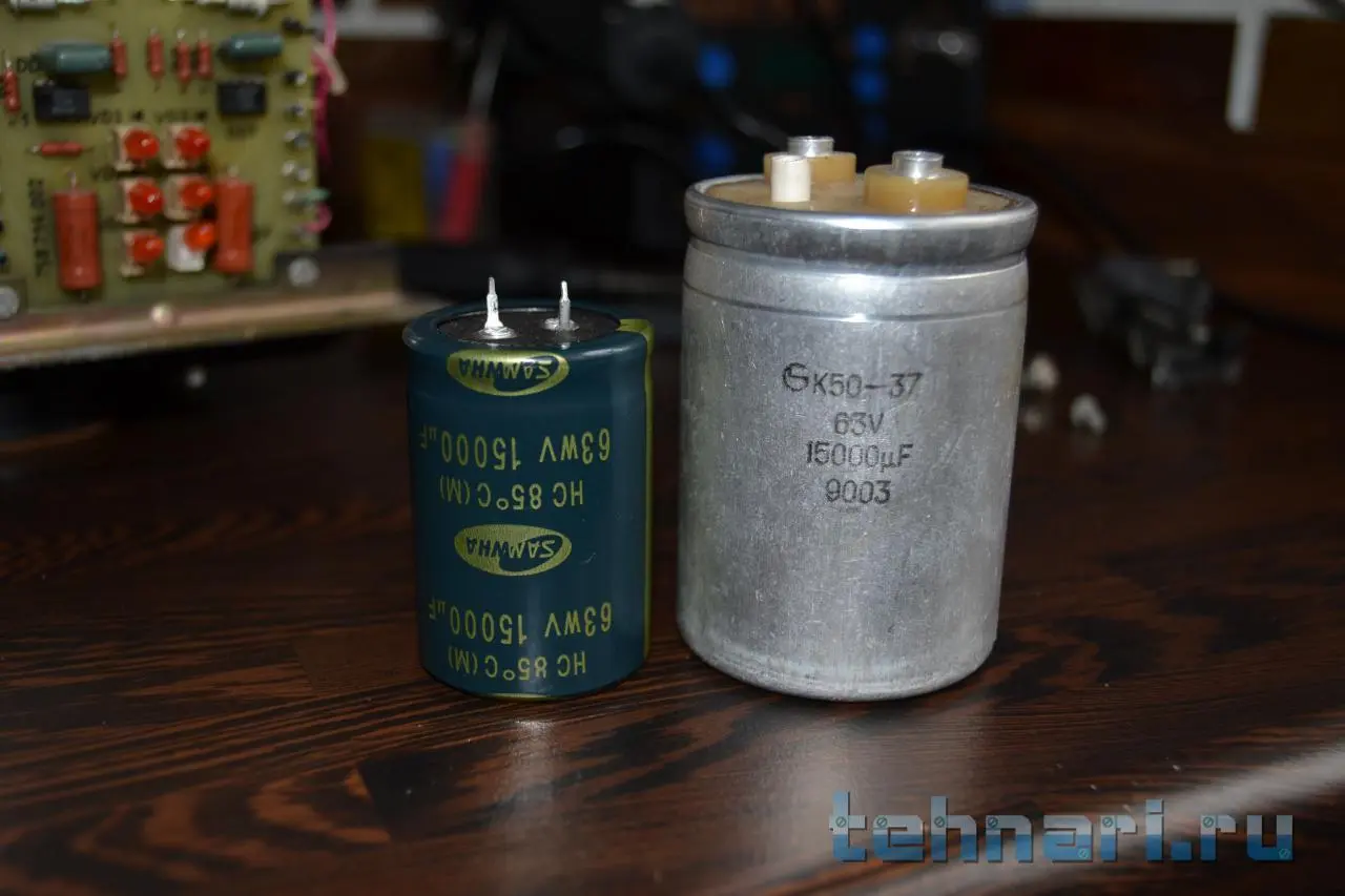

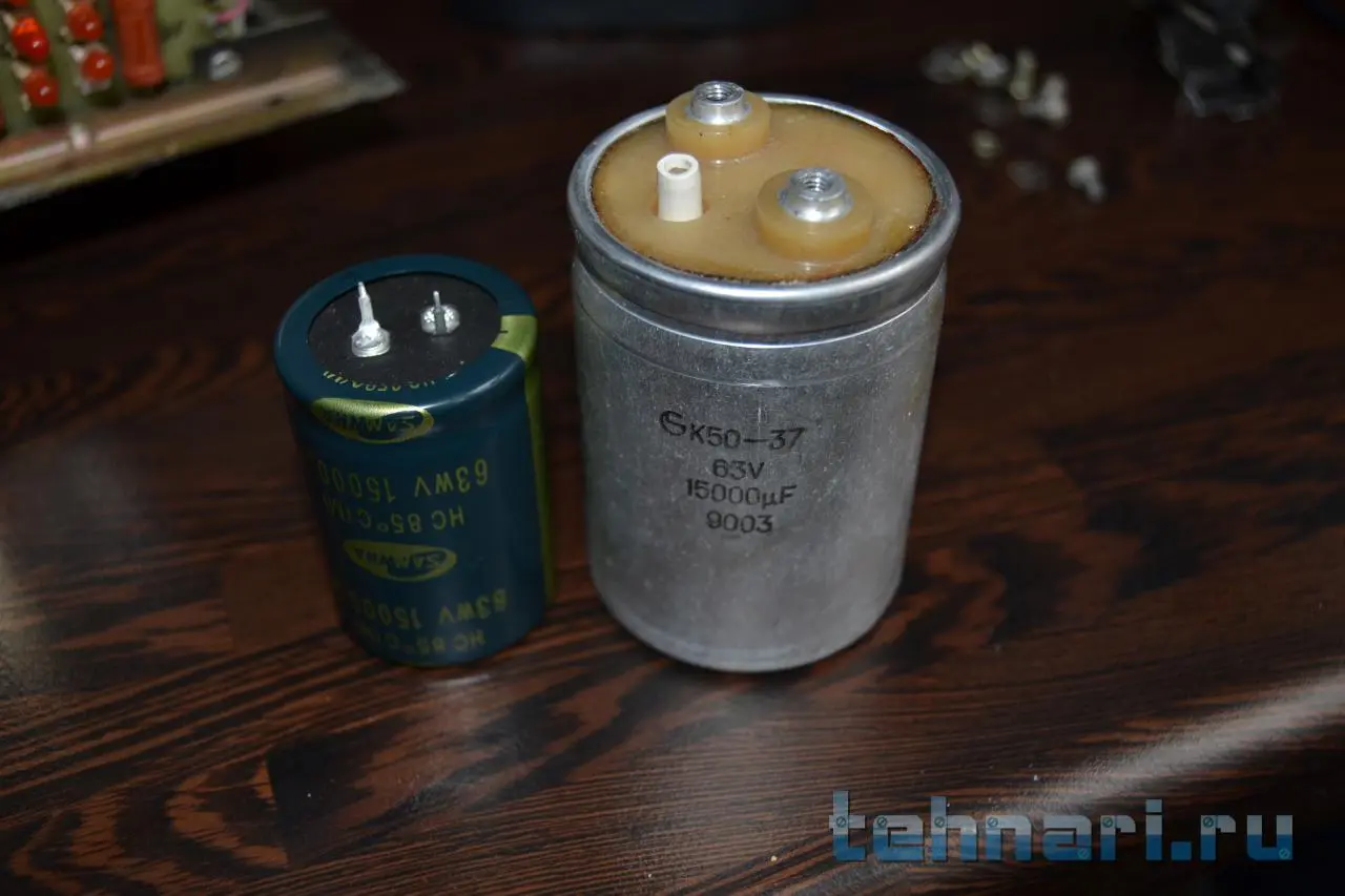

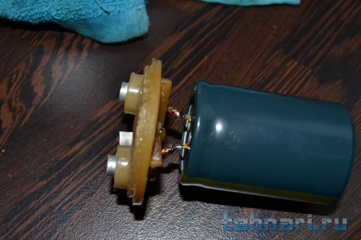

Поехал я сегодня в магазин,купил 4 конденсатора( ну и цены я вам скажу). И возникла новая проблема,конденсаторы соответственно меньше чем родные и они с жесткими выводами. Пришлось сесть и подумать как это дело исправить.
    46.9 KB · Просмотры: 119
    47.7 KB · Просмотры: 125
    65.1 KB · Просмотры: 232

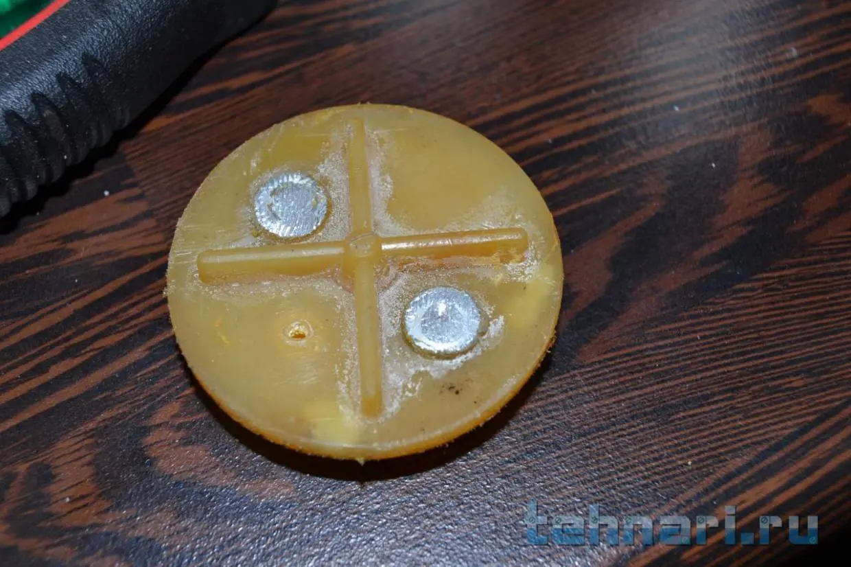

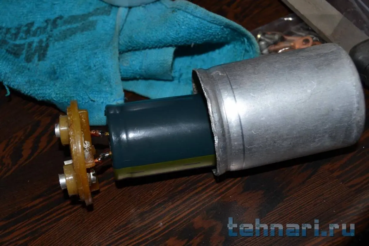

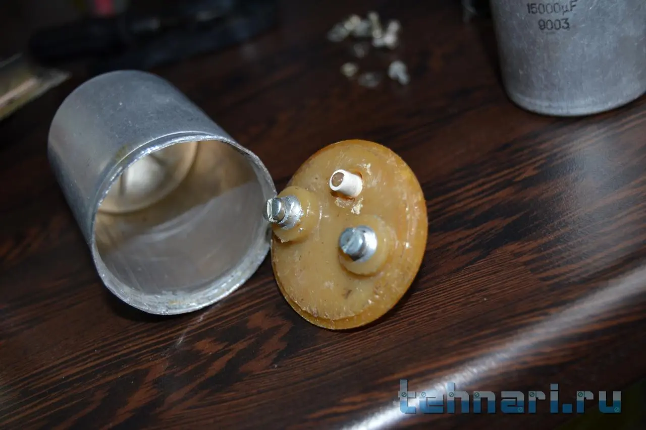

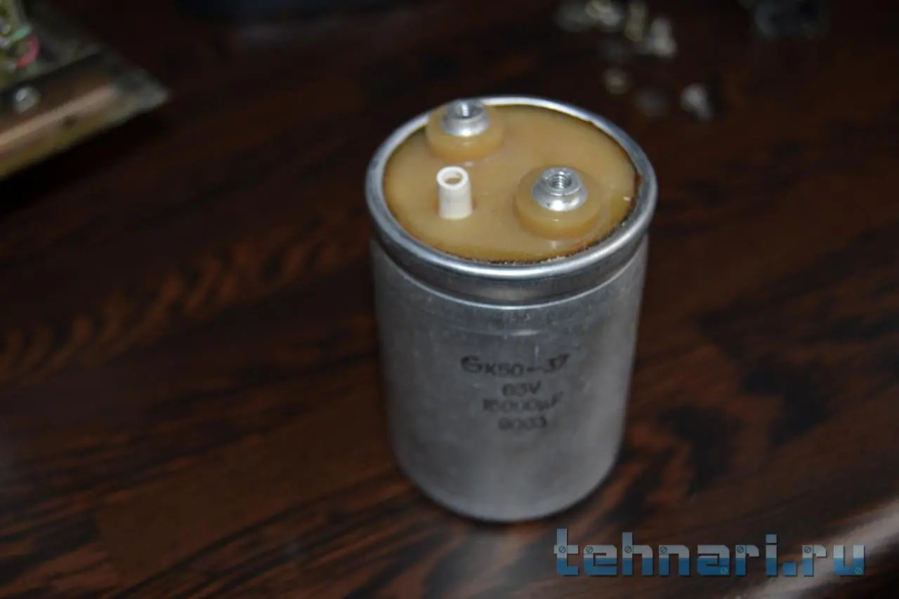

Было принято решение скрестить конденсаторы. Стачиваем верхний завальцованый край,вытягиваем пластмасс с выводами. Выкидываем содержимое (сухое,как песок в пустыне). С обратной стороны выводов по центры просверливаем отверстие на 3.5мм и нарезаем сквозную резьбу. после чего к новым конденсаторам припаиваем разъемчики под болты на 4. и прикручиваем это все дело к пластмассовому фланцу из старых конденсаторов,в выводах которого мы нарезали сквозную резьбу. и погружаем эту конструкцию в старый корпус. Ставим всё на место. Очень удобно,так как не надо что-то мудрить с креплением новых конденсаторов и не надо навешивать сопли. Может кто уже так делал,жду тогда комментариев и критики,а те кто не знал-может когда вам это пригодится.

Нормально привил. Колоночки от блочного Техникса?
Ну я понимаю, когда деталь больше меняемой. Здесь приходится что нибудь изобретать. Ну а в твоём то случае ? Меняем большие на маленькие. К чему такие премудрости ? На шпионский детектив смахивает! Китайцы любят такие вот матрёшки делать.
ну основной причиной было то,что в корвете крепление конденсаторов специфичное,и поставить на их место меньшего размера просто так не получится,то есть надо что-то колхозить. И еще одна причина,это то что плата БП прикручивается к конденсаторам и за счет этого соединения и держится,по другому плата не закреплена. То есть если даже предположить,что просто поставишь маленькие кондеры и подсоединишь их соплями(проводами) то надо сразу что-то переделывать в крепление платы. а так все становится на свои места.
Вот, вот.
Есть у автора время и желание, почему, бы не сделать.
Тем более и
Аппарат не потеряет своей аутентичности
