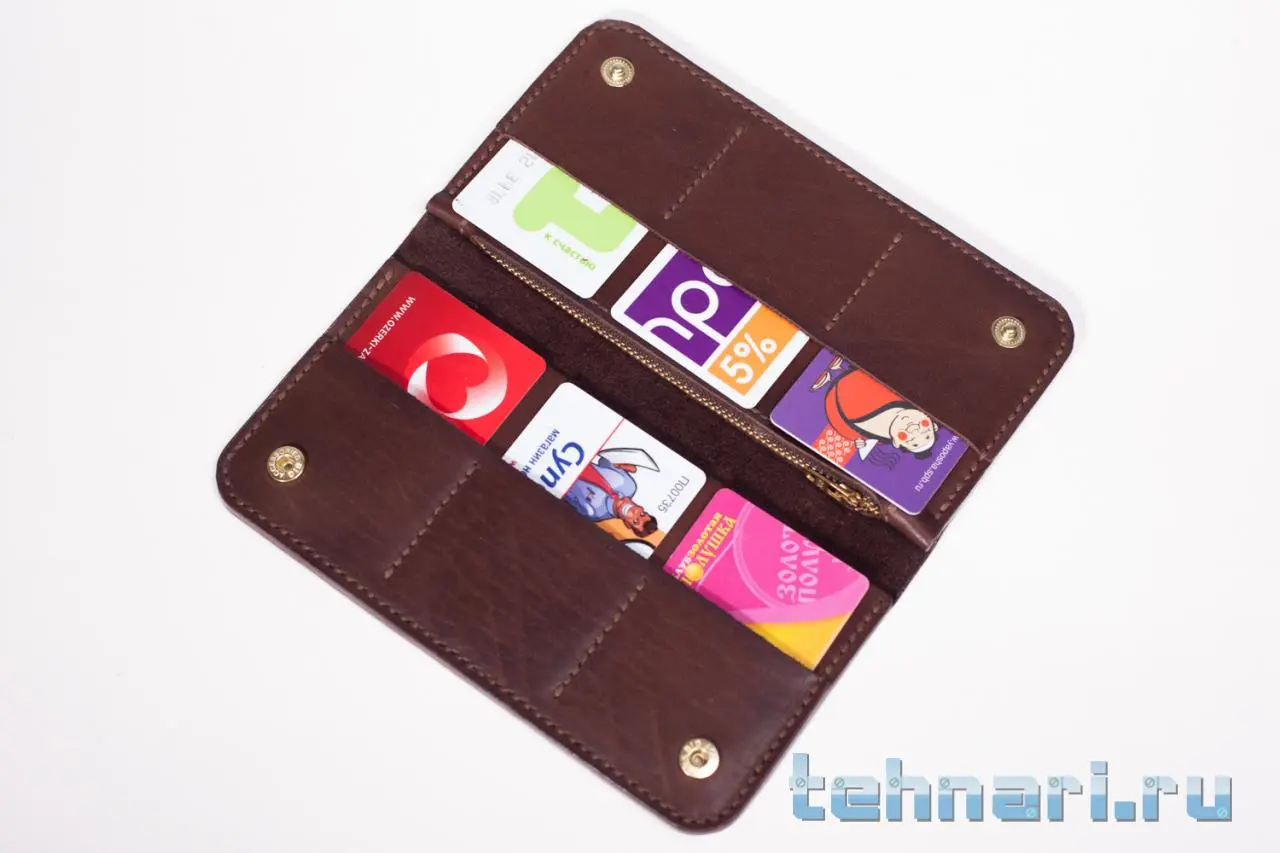

Всем привет!
Решил попробовать сшить новый для себя тип кошелька - с отсеком на молнии. До сих пор вшивал только прямые молнии, а тут пришлось делать молнию на сгибе. И знаете что? Это легче! Молния немного напряжена из-за сгиба и не волнится.
Имеем:
- Кожа краст 1.3мм "браун"
- Молния 180мм YKK
- 1 день
Сразу приведу размеры деталей:
- Основа 190х210мм
- Карман для мелочи под молнию 190х195мм
- Карман под купюры 190х95мм
- Держатель для карт 190х60мм - 2 штуки.
Вырезали, теперь приступаем к самому сложному - делаем молнию. Карман размечаю пополам и с отступом по 2мм от центра черчу линии. Ширина выреза 4мм(зависит от молнии, делайте по замку(не собачке, а по стопору), длина 150мм (по 20мм отступ с каждой стороны).
Его вырезаю с помощью рук, ножа и пробойника для концов.
Дальше молния ощипывается на нужную длину пасатижами, приклеивается и прошивается. Я клеил наиритовым, но можно и а секундный, главное, что бы не отвалилось до сшивания. И ещё, не замазываем клеем 4мм(или ширину Вашего отступа для пробоя) от края, иначе будут сопли видны.
На маленьких детальках будут внутренние кнопки. Их ставлю как обычно, с помощью пресса и такой-то матери.
Приклеиваю маленькие детальки к их большим собратьям и прошиваю перегородки для карточек.
Затем приклеиваю прошитый отсек на основную деталь.
Шерфую немного дремелем основную деталь, а карман для мелочи склеиваю пополам.
Приклеиваю и прошиваю. Приклеиваю и прошиваю оставшееся, готово!
Осталось обработать урез (ПВА + КМЦ, высохнуть, Orly и шкурка несколько слоёв), да натереть воском. Финальные фотки.
Хочу отметить, такой кошель мне нравится гораздо больше, чем просто лонгер с 2мя картами и отсеком для мелочи на кнопке. Вместительность в несколько раз больше (4-6 карточек против 12+, мелочи тоже больше влезет), кошелек легкий за счет тонкой кожи и удобный. Мелочь всегда под замком,а не высыпается из под клапана.
Спасибо за просмотр!
