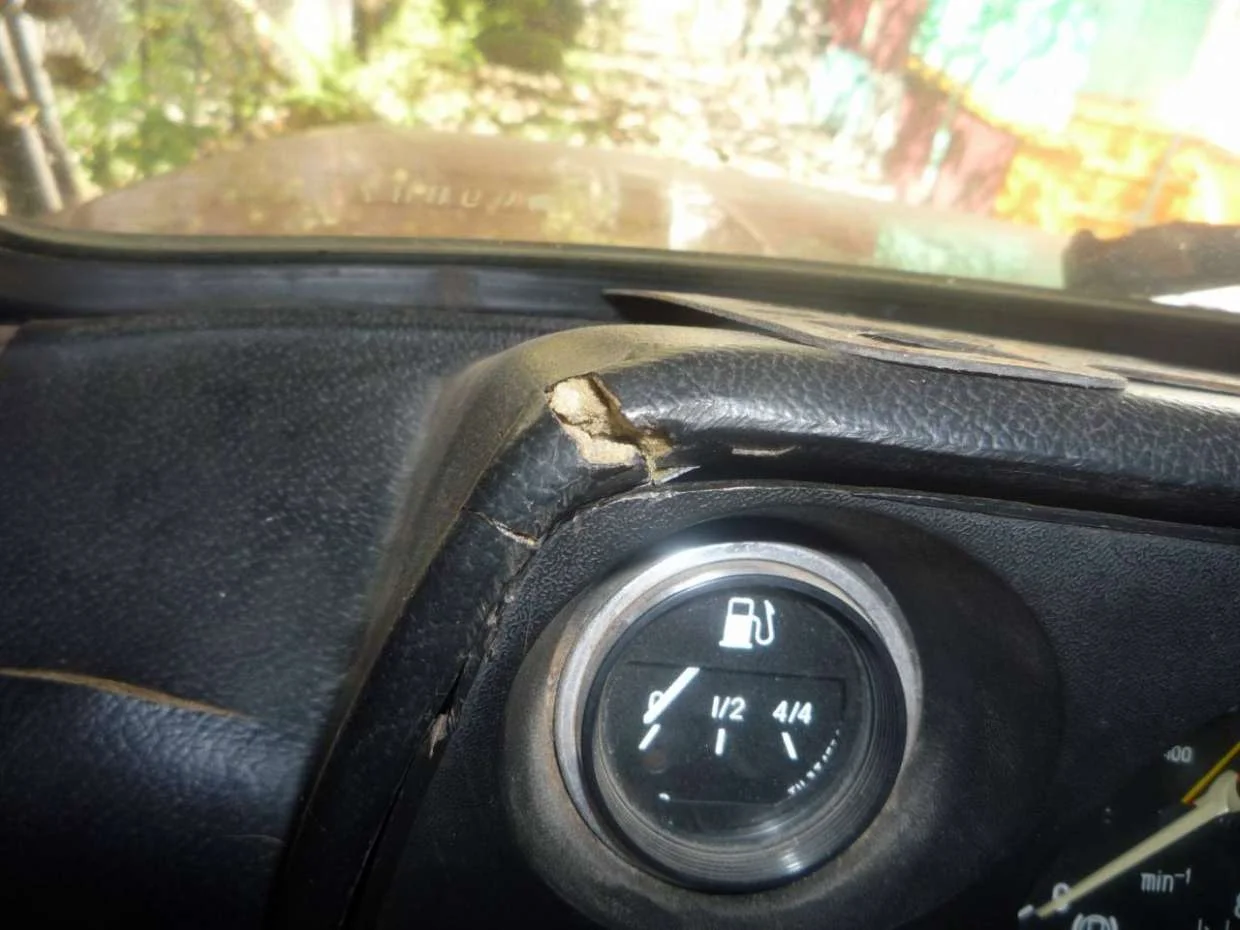

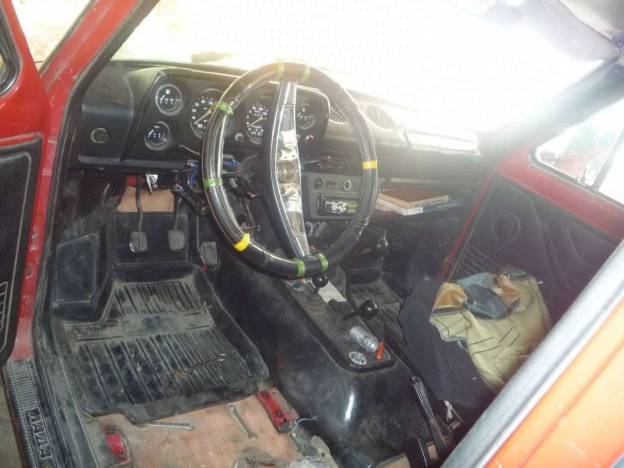

Имеется ваз 2121 у которой потрескалась панель.
Панели такого образца давно не делают, а покупать б\у за 4-5т.р. как то дороговато. Вот собственно сижу и думаю как бы ей вернуть приличный вид, то ли плёнкой обтянуть, то ли обшить какой нибудь тканью. Кто что посоветует?
Перешивать у профессионалов - дорого. Пытаться перешить самому - слишком геморно и опять-же не дёшево. Покупать панель от более новой версии(с "девятошным" щитком приборов) придётся в сборе, что тоже не дёшево. Мне кажется что нужно купить такую панель и придумать щиток приборов на который вы переставите свои приборы.

приходит в голову только предотвращение дальнейшего растрескивания - тоесть садим на нормальный клей. А дальше можно обклеить хоть кожей, хоть дермантином хоть карбоновой пленкой... вот только не знаю как там с "углами" получится... панель вроде литая?
6000т.р. без приборов стоит, дороговато как то
панель литая, думаю проблем с оклейкой не будет. я думал сделать так - панель покрыть тонким слоем эпоксидки и по верх потом обклеить плёнкой. правда на счет эпоксидки не уверен.

Жора, когда-то у меня была "Нивушка", и тоже с панелью проблемы были. Так вот: панель там, ЕМНИП, из вспенённого полиуретана, и к ней никакой клей не пристаёт.... По-крайней мере, из продававшихся тогда. Но сейчас в магазинах много всякой чудо-химии, так что пробуй...

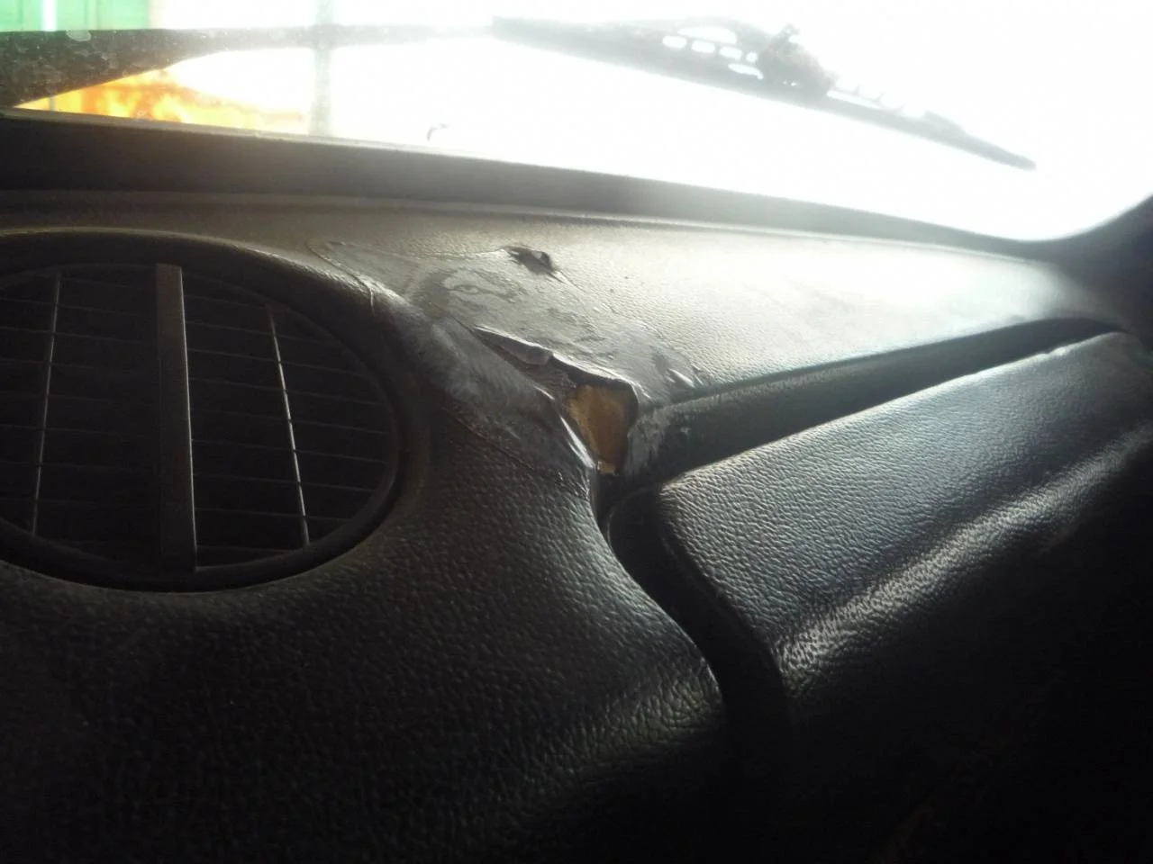

Я подобные трещины тупо эпоксидкой заливал, конечно не очень эстетично, однако дальше они не расползаются.
задуть трещины пеной, срезать потом не нужное, обработать шкуркой заравнять всё и в т.ч. всю панель, обклеить тонкой винилис кожей, она прекрасно тянется, местами придётся подрезать в стык и подтянуть строительным феном (она при нагреве съёживается как полиэтилен...
клеить удобно на клей в баллончиках с распылителем....за неимением такого, клей 88 и кисточка

Этот способ на "пол часа" потому что панель мягкая а эпоксидка когда затвердеет как камень, через какое то время трескается рядом.
Я такие панепи востонавливал герметиком для вклейки авто-стёкол, заливал в несколько слоёв "это если трещины глубокие" потом подрезать ножом, зачистить шкуркой потом феном слегка, чтоб не перегреть.

Может на "Копейке" из другого материала панель, но держит уже несколько лет :)
сделать каркас из реек. И сделать всю панель с помощью ткани стекловолокна и эпоксидки. слишком накладно думаю не будет. Так зато если не получится родная панель останется. Если получится то зашкурить, покрасить, поставить и ездить! Процесс долгий и требует быть аккуратным но зато какой опыт! :)
Оптимальный и проверенный вариант, делал примерно так много раз когда в 90х попер автохлам из Европы.
Можно взять толстую синтетическую ткань (типа как у тебя на правом сиденье).
Внутрь панели заводи сантиметров по 5 -8, где можно - накладывай друг на друга. И не пугайся - уходит не более нескольких часов а результат хороший.
Там где дыры материал не вырезай а разрезай крестом по диагоналям оставляя запас . Работая с клеем 88 можно не спешить, так даже лучше.
А с баллончиком вообще удобно, слой клея получается ровным и руки чистые. Удачи.
