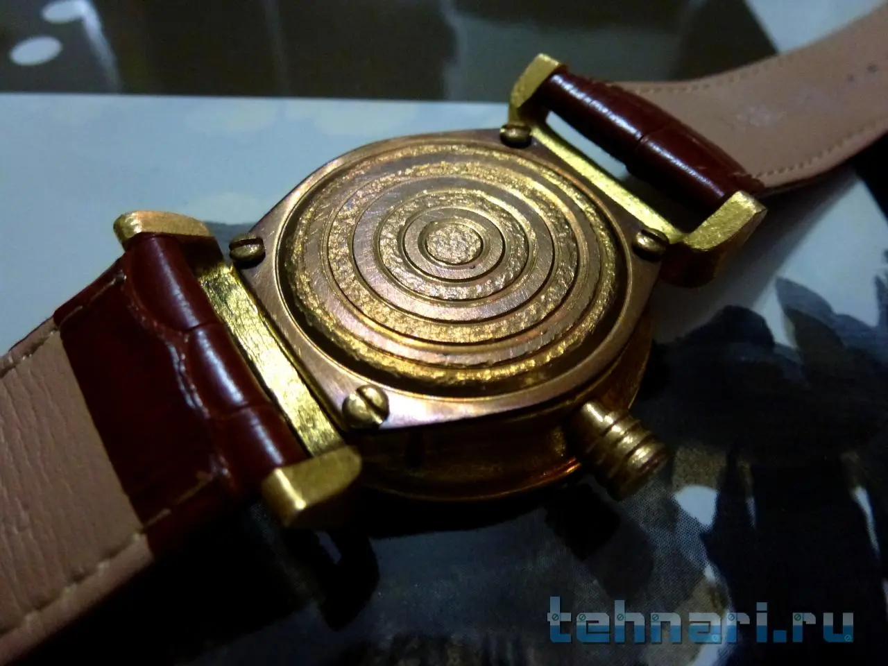

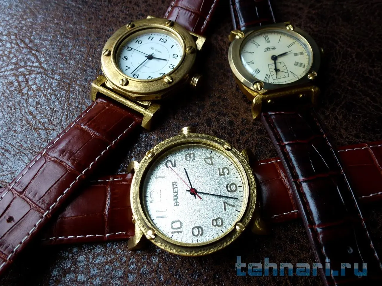

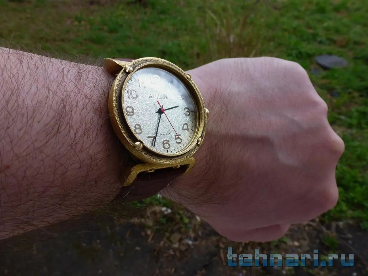

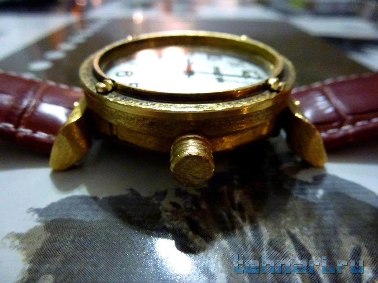

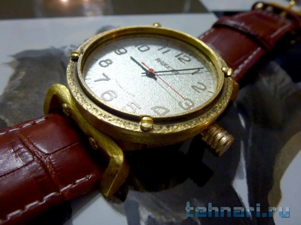

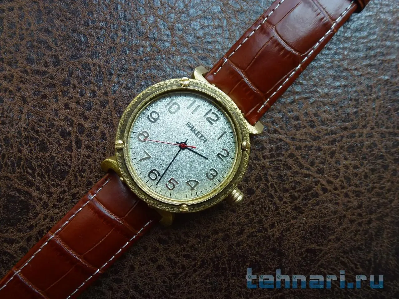

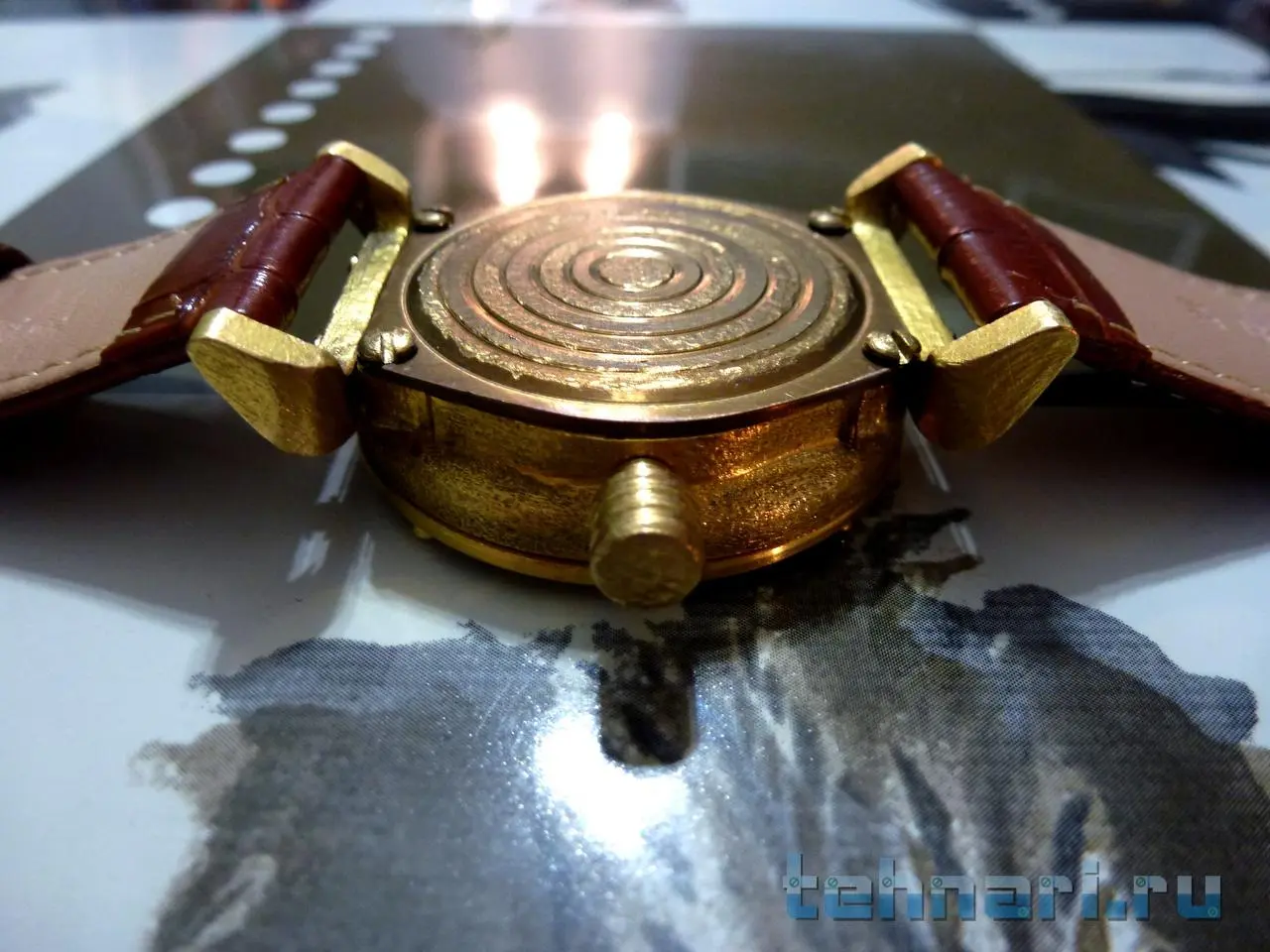

Привет всем! В продолжение темы переделок замечательных образцов "совчаспрома", сделал ещё одну "Ракету" на основе механизма из 80х годов прошлого века.
Компоновка циферблата, форма стрелок и меток очень напоминают современное направление "баухаус", отличающееся высокой информативностью и отсутствием любых лишних элементов. Появилась идея, совместить ретростиль и баухаус, оставив по возможности баухаусный минимализм.
Часы сделаны из алюминиевой бронзы и латуни. Задняя крышка из нержавеющей стали с термической обработкой.
Часы получились лёгкие и комфортного размера, диаметр часов 42 мм., толщина 11 мм., вес 55 грамм.
Всем отличного настроения и удачи !

Цифры большие, обод тонкий, хорошо! Настенные циферблаты напоминает. Жизнь в ритме "Советов".
Красиво вышло, черррт побери! ИМХО, от этих часов тоже веет океаном.
Я бы такие в золотом корпусе выдавал морским офицерам в комплекте с боевыми наградами!
