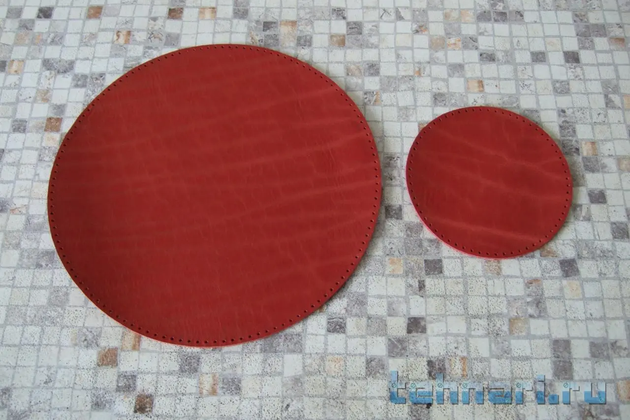

Поскольку ранее уже испробовал разные простые формы ковриков, решил попробовать что-то посложнее - круг, который приходится резать на глаз, а не по линейке.
Как обычно, начал с выкройки:
Затем нарезал кожу:

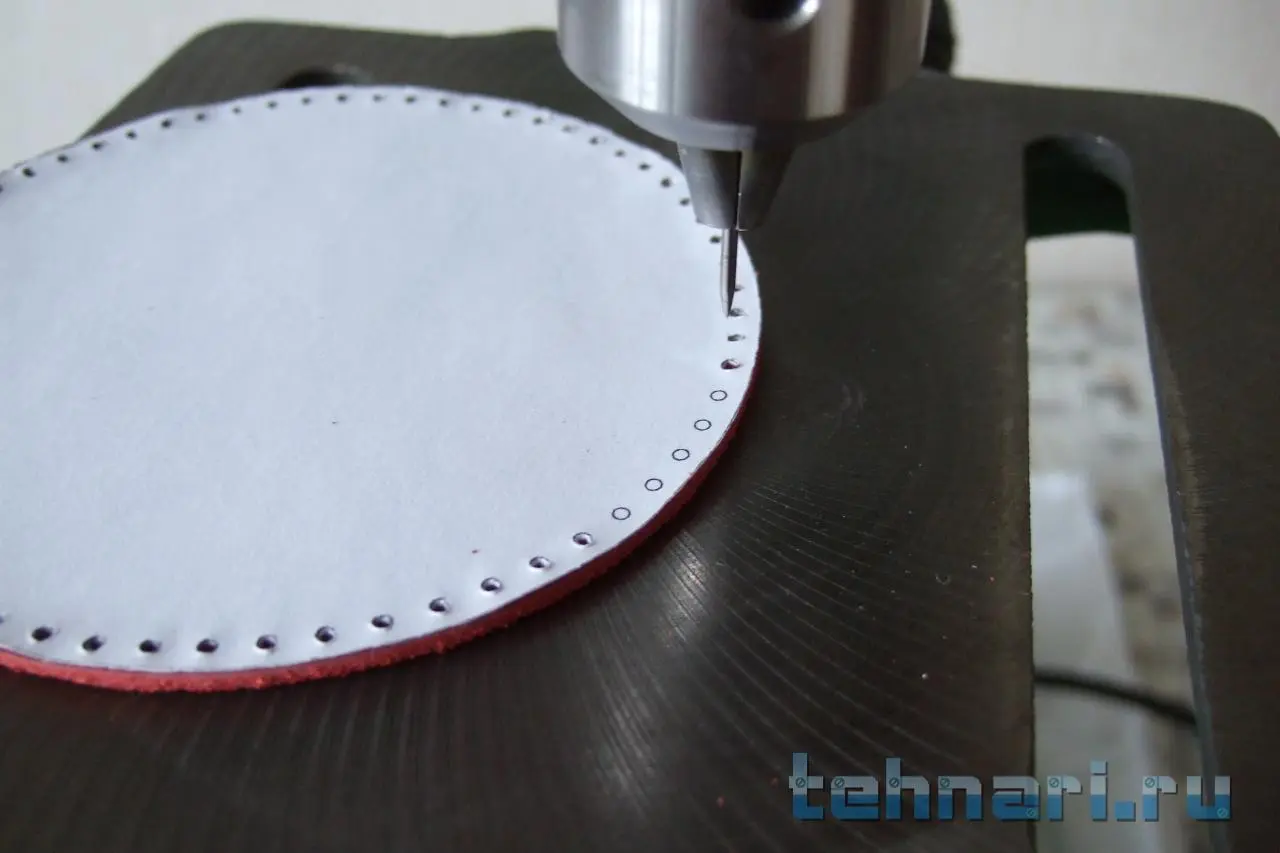

Насверлил отверстий под шов:

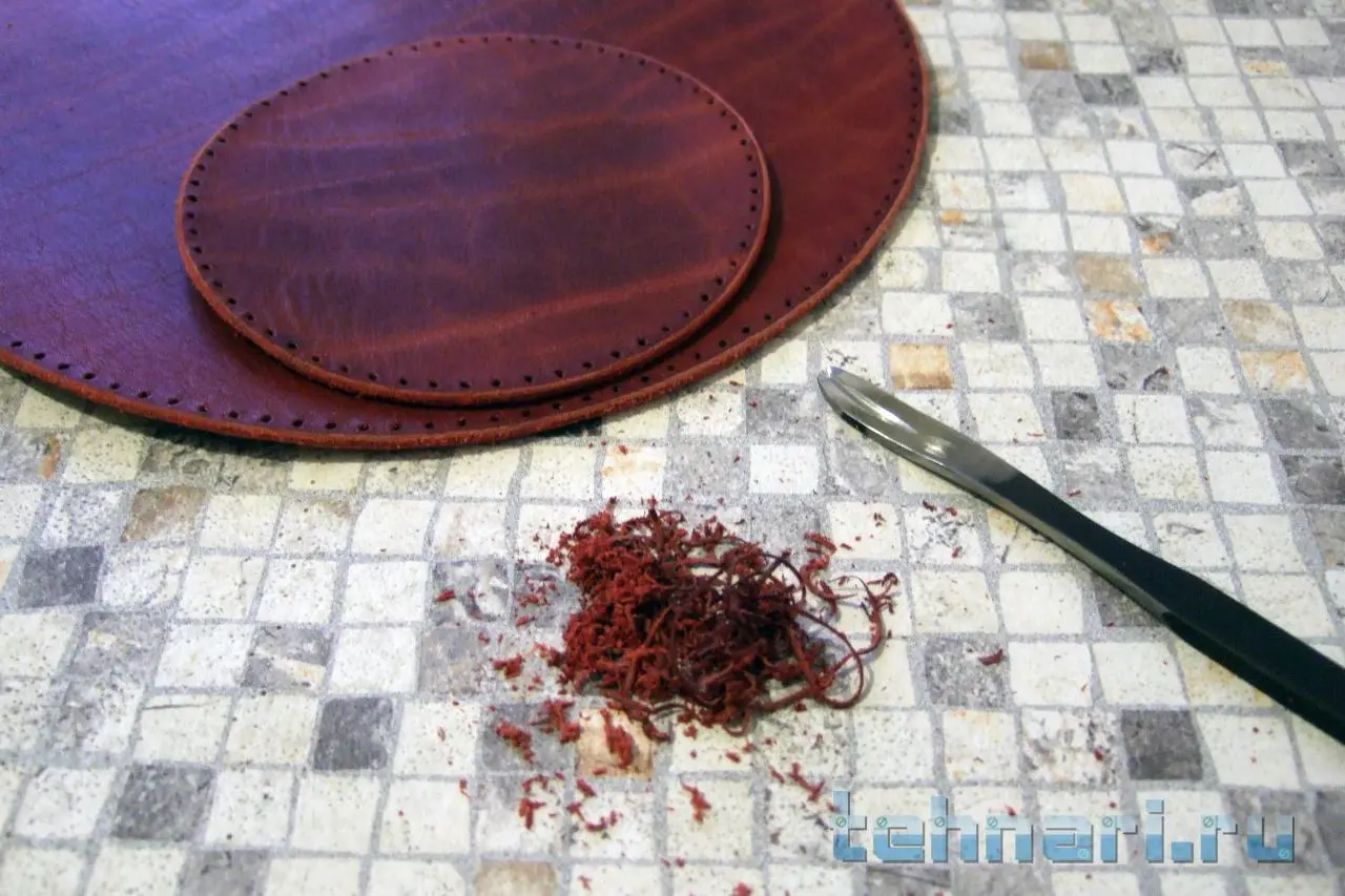

Масло сильно затемняет кожу и в данном случае дает оттенок грязноватого цвета. Поэтому просто натер кожу силиконом:
Срезал кромки:
