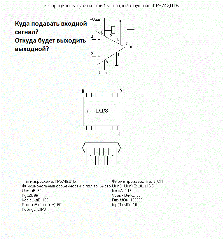

Сначала почитайте, что такое операционный усилитель и как он работает. Сигнал можно подавать на любой из входов (4,5) в зависимости от функции, которую выполняет операционный усилитель. Снимается сигнал с вывода 7. Балансировка усилителя (подстроечный резистор) и конденсатор выбираются или не ставятся вообще также в зависимости, где используется этот ОУ.

Разницы нет.
А какой предварительный усилитель нужен? Их множество типов.

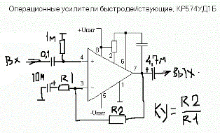

Вот пример:
Все ОУ в УНЧ расчитываются ОДИНАКОВО. Резистор балансировки можно не ставить. Корр.емкость желательна.(5-30пФ).
Да, выход один.Спасибо, а выход один?
У подавляющего большинства.У всех операционников двухполярное питание?
Да, выход один.

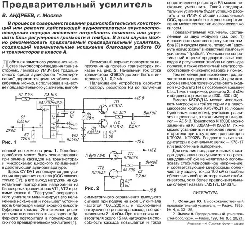

ну ватт 10 хватит. Питать желательно стабилизированным питанием (биполярным).Тут нужен транс с 2 одинаковыми обмотками на 15вольт, а сколько ватт?
Ватт 60?
Так это же один канал! На 2 канала надо два идентичных предусилителя...
