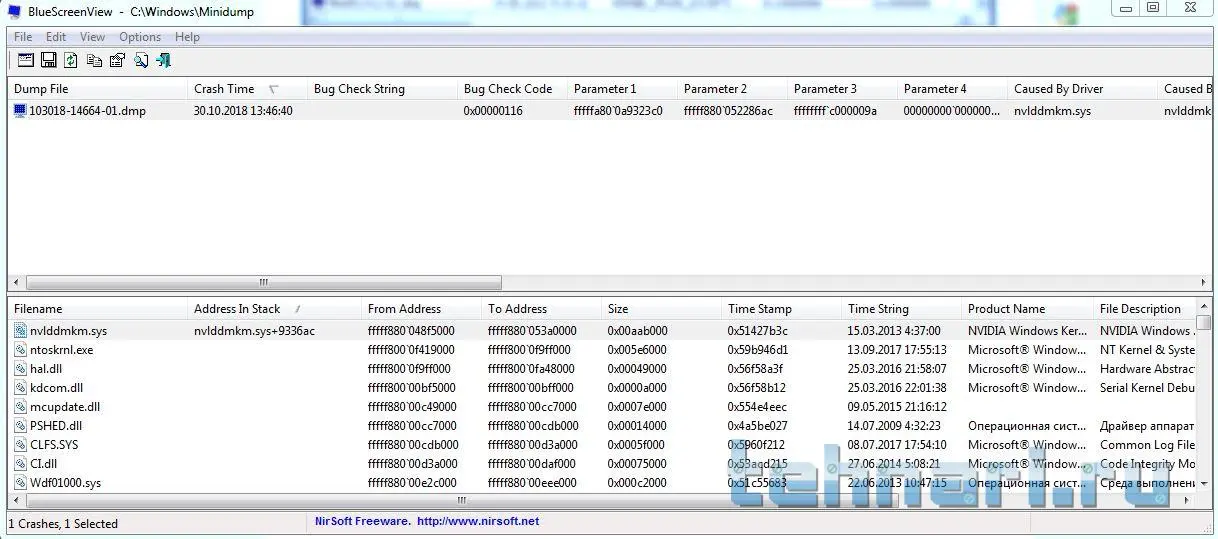

а минидамп глянуть, что пишет?
Вот что пишет, проблема в том что я в первый раз сталкиваюсь с этим всем и не совсем понимаю что теперь предпринимать.
    68 KB · Просмотры: 123
0x00000116
гугл говорит что проблемма с видеодрайвером

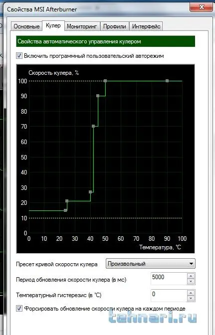

в MSIAfterburner в -settings-кулер поставьте настройки графика примерно как на скрине. если у вас турбина в охлаждении видеокарты то не делайте этого - вой будет ппц. если же в охлаждении обычные 2-3 кулера то попробуйте . и еще раз прогоните тест.

Постарался максимально повторить ваши настройки, попробую ещё раз запустить fallout
