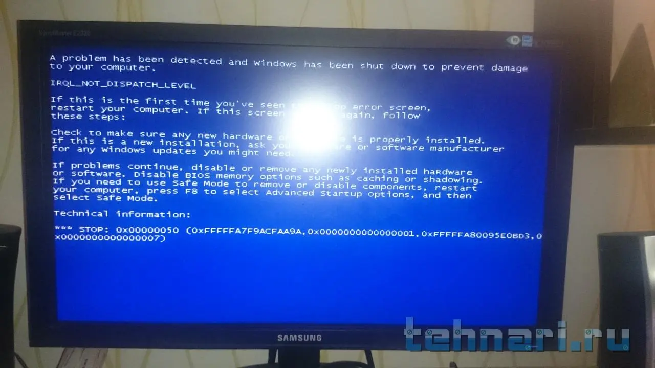

С недавних пор,на пустом месте,под нагрузкой и без,начал накрываться ПК.
Бывало уже раз 8 за три дня,бывает просто уходил на перезагрузку,бывает он именно намертво виснет (с "заеданием" звука,если он воспроизводился в этот момент),один раз я таки смог лицезреть синий экран который додумался сфоткать на всякий случай.
Не так давно была переустановлена винда,но маловероятно что дело в этом,т.к подобное происходило около полугода назад,правда буквально пару раз,после чего прекратилось само собой (знаю что стоило еще тогда задуматься).
Тему создал в разделе "Память" ибо грешу именно на нее (интуиция,или типа того).Прикладываю фото синего экрана (часть закрыта вспышкой,но насколько я знаю там нет ничего важного).
Хотелось бы узнать как проверить в чем конкретно проблема,т.к я отношениях с ПК на уровне "могу переустановить винду" и сам без понятия какие меры можно предпринять.

Выложите отчет:
http://www.tehnari.ru/f282/t185494/
выложите дампы (если есть). Они находятся в папке Windows\Minidump или файл Windows\.memory.dmp

Да уж. Без дампа сложно локализовать причину.
1. Проверьте оперативную память программой MemTest
2. Переустановите драйвера ECS > IC55H-A (V1.0A)
Драйвера я переставил,все кроме "RAID" драйвера,при его установке он сказал что система не удовлетворяет минимальным требованиям.
MemTest - ом проверить пока не могу,т.к флешки под рукой нет.Встроенная в винду проверка совсем бесполезная или можно ей воспользоваться?
FlyHamster оперативке пипец
Прям совсем?Только менять?
И исходя из чего вы такие выводы сделали?
