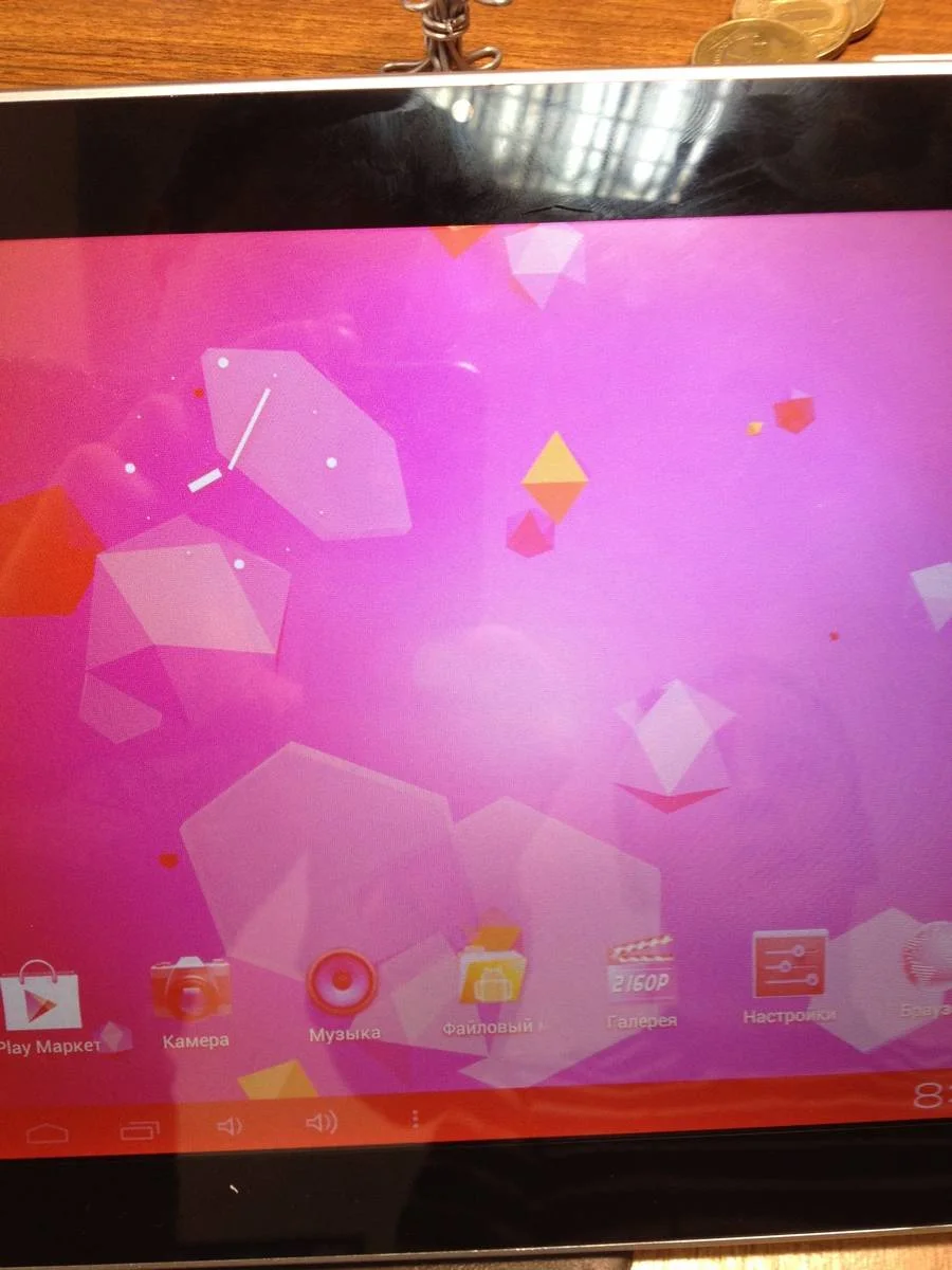

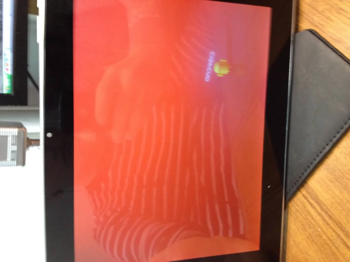

Есть китайский планшетник (м9) 9,7 дюймов. проблема в следующем, экран стал красным т.е черный цвет заменился на ярко красный(фото прилагается), ни каких ударов падений и иных неприятностей не случалось.

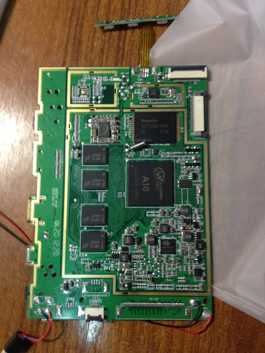

разобрал начал шевелить шлейф не помогло, ( хотя в каких то моментах когда контакт не полный изображение вроде нормальное проскакивает) Так планшетников у меня таких несколько (на продажу) разобрал нормальный такой же, отпаял основную плату поставил - и все стало гуд, значит проблема не в инверторе на матрице, просмотрел контакты вроде все в норме, может кто подскажет что дельное - фото выкладываю.

может по глючит?? пере установить может?
На самом деле, попробуйте перепрошить.
На андроиде он само собой - откатывал. перепрошивал, бестолку, говорю же аппаратно заменил плату все гуд, только нужно починить а не заменить.
Может непропай чипа видеокарты?
Хм... он работал нормально. И вдруг. проблема с цветопередачей RGB а так работает отлично.
Для проявления последствий некачественной пайки необязательно ронять девайс. Простое окисление места спайки - и всё, контакта нет.
Верно говоришь, я и не протестую, я задумался как с этим быть.
Если нет паяльной станции с феном - ищи у друзей или в мастерскую.
как вариант, спасибо. ( как бы не проще оказалось заказать плату у поставщика =) _)
Ну если так то лучше лопату сдать по гарантии поставщику.п.с. В сц на Сколько знаю технику маде ин чина не принимают на ремонт.
