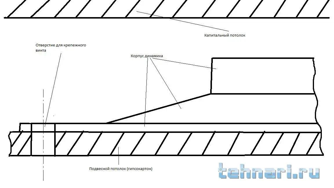

Добрый день. Хочу на подвесном потолке из гипсокартона закрепить пару автомобильных колонок. Толщина гипсокартона примерно 2 см. В отверстиях для крепежного винта в корпусе динамиков резьбы нет. Динамик будет как бы лежать на гипсокартоне (ГКЛ). Каким образом можно закрепить динамик на ГКЛ? При условии что со стороны динамика нет возможности притянуть его саморезами к ГКЛ.
    27.6 KB · Просмотры: 216
ГКЛ будет вибрировать. Лучше дин крепить к потолку заподлицо с ГКЛ и закрыть декоративной решёткой. Прям за магнит вообще здорово.
Интересный вариант. Может быть вы правы. Только думаю что к капитальному потолку крепить сам динамик, а к подвесному декоративную решетку. Если я что то не так понял, то прошу простенький эскиз...
Рисовать некогда, Вы правильно поняли, за магнит к плите перекрытия.
Из ГКЛ будет короб вдоль стен? Если полностью подвешенный потолок, то крепите профиль к плите чаще чем положено по инструкции. Дин от пыли и тараканов защитить бы надо.

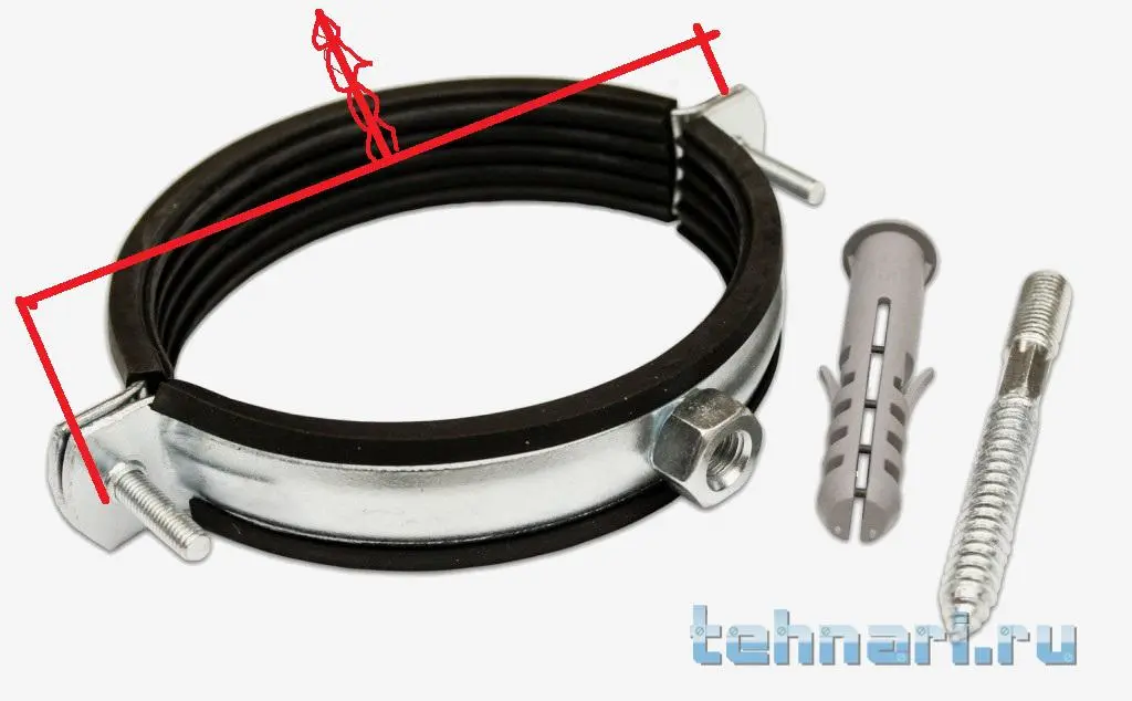

Ищешь хомут по диаметру магнита, сверху П образную скобу мастыришь, в ней шпильку, глухарь... Далее, думаю понятно...

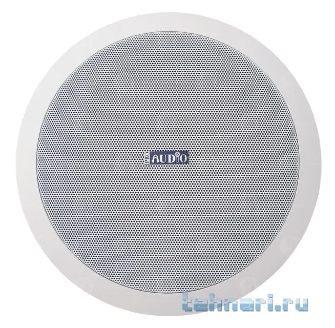

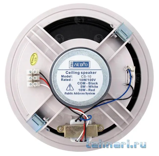

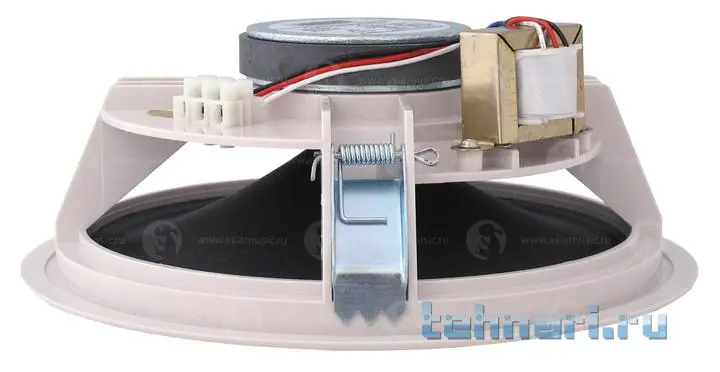

но там скорее используются трансляционные решения на ШП динамиках
    32.9 KB · Просмотры: 69
    14.8 KB · Просмотры: 59
    99.2 KB · Просмотры: 61
Есть такого плана двух полосные аля автомобильные. Но тоже 100 вольтовые трансляционные.
