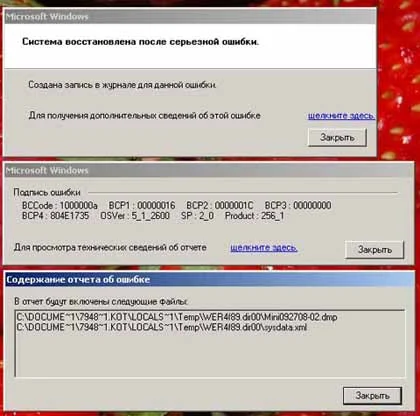

Столкнулся с токой проблемой, при открытии медиа файлов, в основном клипы, фильмы - система дает сбой:
синий экран и сразу перезагрузка, затем загрузившись заново, появляется вот такое окно на картинке. Так же проявляется при открытии игр, работе в интернете.
Переустановка Wind'ы не дала результатов, проверка на вирусы - аналогично... В чем причина не могу понять, подскажите please??
По железу установлено: Материнка ASUS P5K, проц Core 2 Duo E6850, видео ASUS EN8800GTX 768 mb (остальное думаю не имеет значения)
По софту: WIN XP SP2, K-Lite Codec Pack, Power DVD, дрова на железо стандартные шли в комплекте при покупке.

Остальное имеетзначение, полную конфигурацию пожалуйста, какая память стоит?
Тестируйте железо утилитами: S&M, HDTune, HDD Health.
Похоже на глюк пиратской ОСи.
по пробуй обновить дрова на виде и фото БСОДа в студию
(Можно поглядеть с здесь http://www.oszone.net/12/BSOD )

память DIMM DDR-2-800/PC2-6400 2GB Samsung - 2 планки
винт S-ATA2, Seagate Barracuda, кэш 32mb 750GB
Переустановил дрова, результата никакгого (( По началу, пару клипов нормально включил, а потом опять в перезагрузку встает и все...((
После критической ошибки система обычно причину пишет в логи. Посмотреть их можно в журнале системных ошибок, ошибок приложений (администрирование). Что там указано? И еще. Вот эта вещь - K-Lite Codec Pack, меня почему-то настораживает. Сносить/переустановить не пробовали?

быает с ним и такое. у меня раз заставки в играх тормозили, ато и просто не запускались. сам удивился, когда понял, что это из-за кодеков.
кстати говоря, удаляешь кодек вроде все нормально, но тогда половина файлов не поддерживается, некоторые фильмы не идут из за отсутствия кодека (((
ни че не пойму... получается софт конфликтует с железом? тогда какая альтернатива K-Lite Codec Pack'у?

Попробуйте пакет кодеков DivX:
http://www.divx.com/divx/windows/codec/
