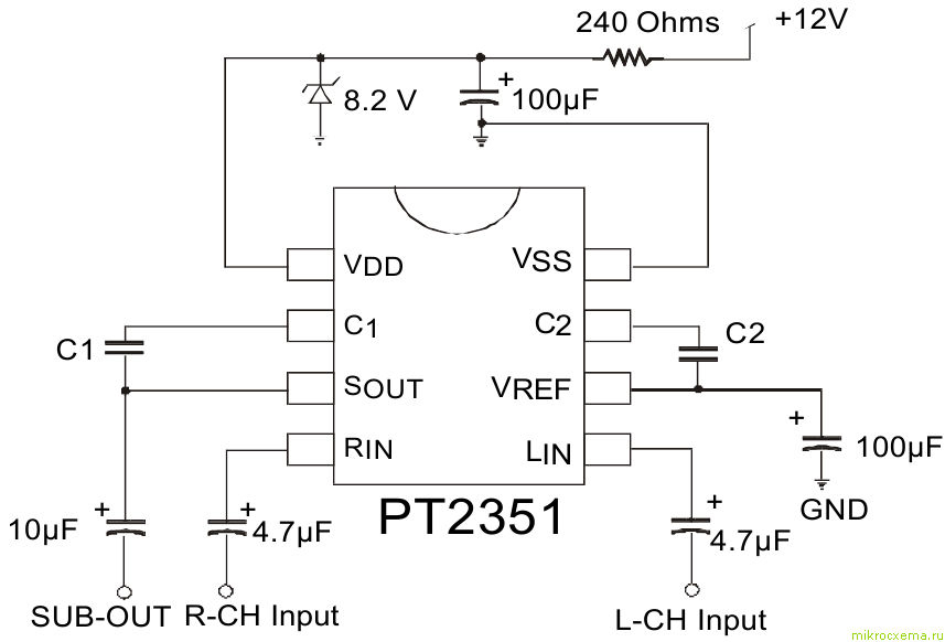

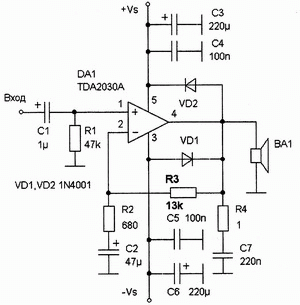

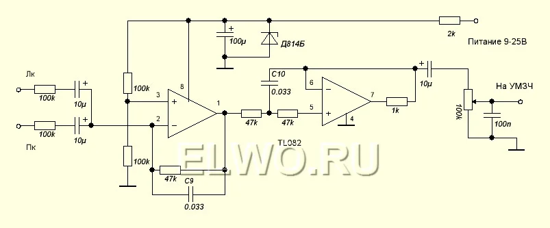

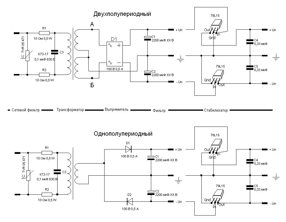

Кроссовер на PT2351
Доброго времени суток!Собрал усь но ТДА2030 по схеме и добавил на входе кроссовер на PT2351 по схеме(прилагаю).питание 12в 1а.Схему прилагаю.Питание двухполупериодичное.На выходе кубик Салтыкова на 10ГД-30Б или колонка 10МАС-1М.(старые советские дины звучат лучше чем китайская поделка(ИМХО)).При включении дин заводится сам и гудит на частоте 50гц.при подаче сигнала гул исчезает и низкочастотник рабает но еще прослушиваются высокие.В чем я ошибся?подскажите.Или стоит собрать кроссовер нп TL082 по схеме(прилагаю).Из измерительных приборов имею тольку китайский мультиметр))).Буду благодарен за любую информацию.
