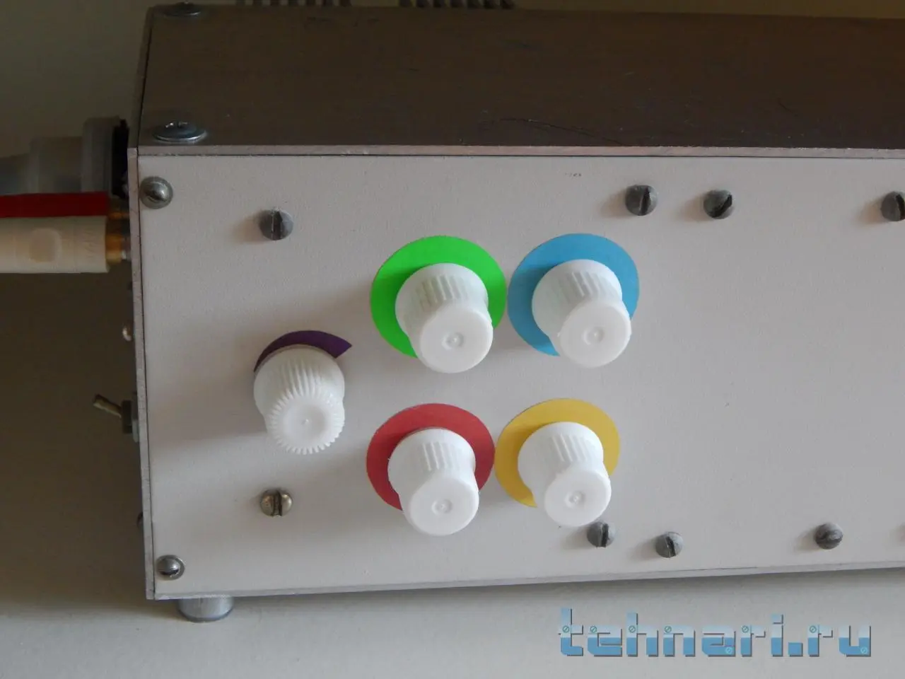

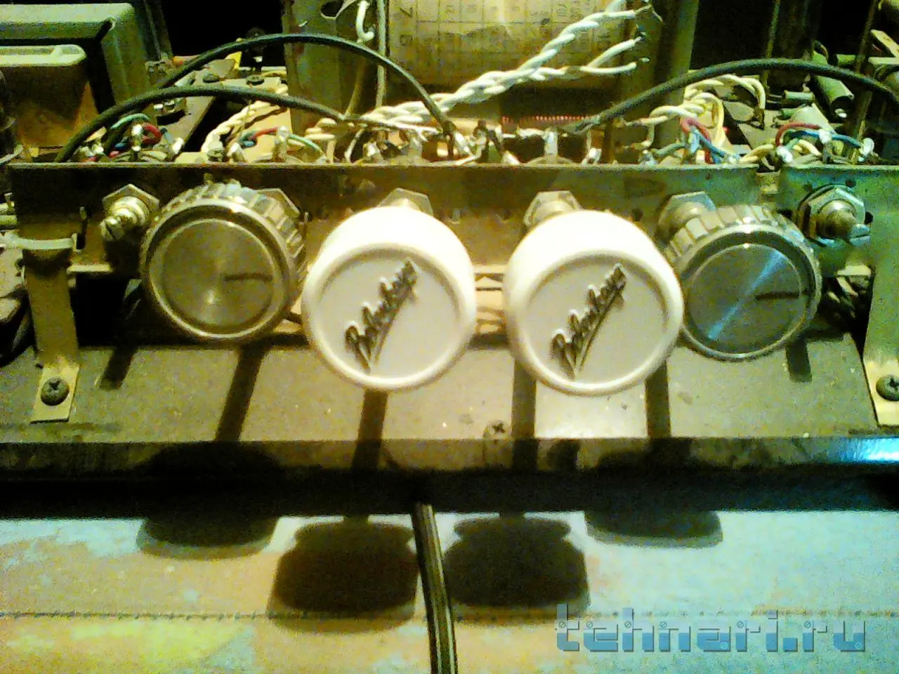

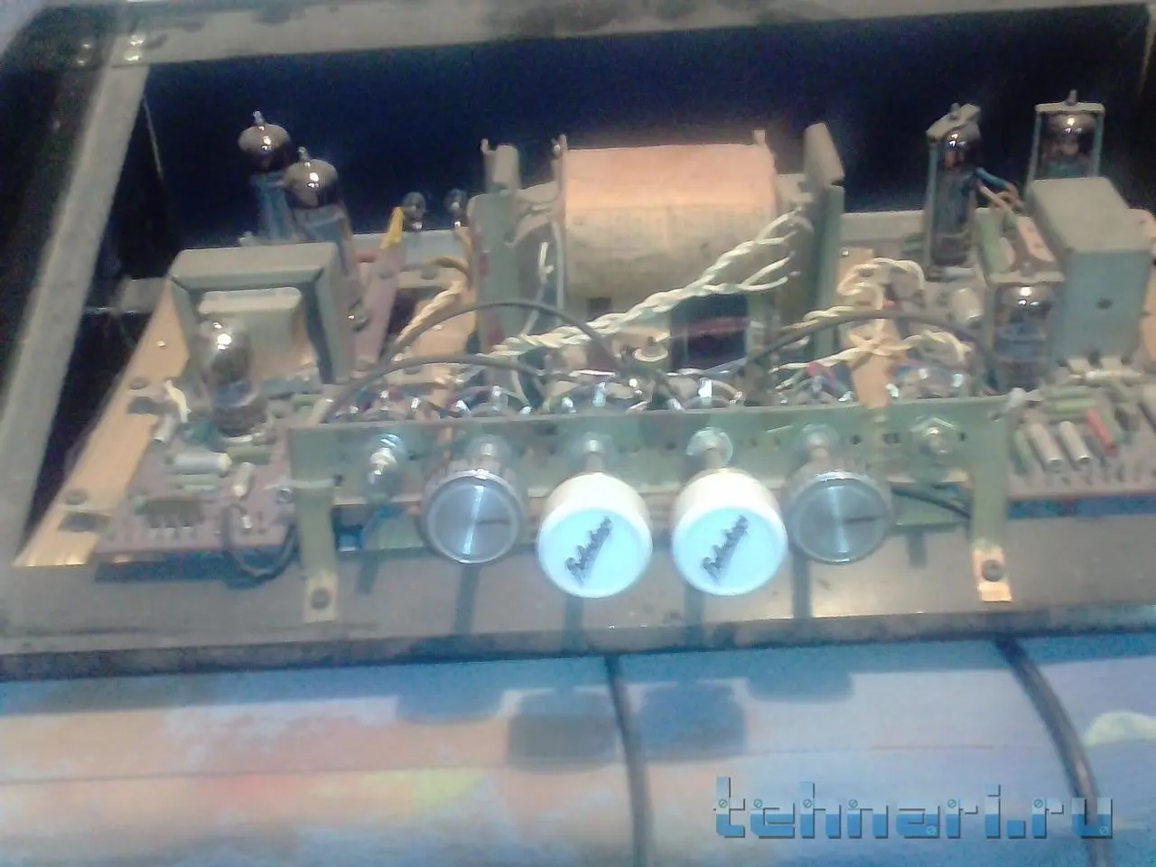

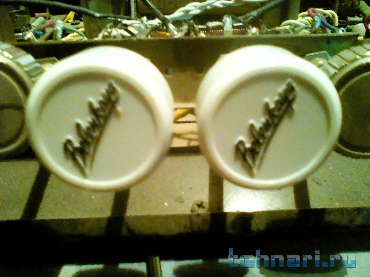

А так это было раньше:
Сначала думал использовать термоклей, но остановил свой выбор на силиконовом герметике.
Как минимум лет пять на своем самопальном реобасе собираюсь замутить то же самое, но ни как не сделаю...корпус пк имеет дверцу, за которой не видно ручек резиторов, вот и затянулось создание декоративных ручек таких.
Он же мягкий , ручки не шатаются ?
Если бы крышки насаживались непосредственно на вал переменного резистора, возможно и шатались бы, а так они упираются по периметру в круглый диск ручек от подстроечников, что на фото внизу. Ручки от подстроечников пришлось укоротить, но не обрезал, а приложил к утюгу через слой бумаги, кончики и приплюснулись, стали как шляпки у гвоздей.
И сохнет он суток двое.
Я бы эпоксидкой залил...
Эпоксидка разведённая 1:5 застынет за пару минут. Я ещё добавляю в неё опилки от ДСП, в мастерских по изготовлению мебели беру задарма.

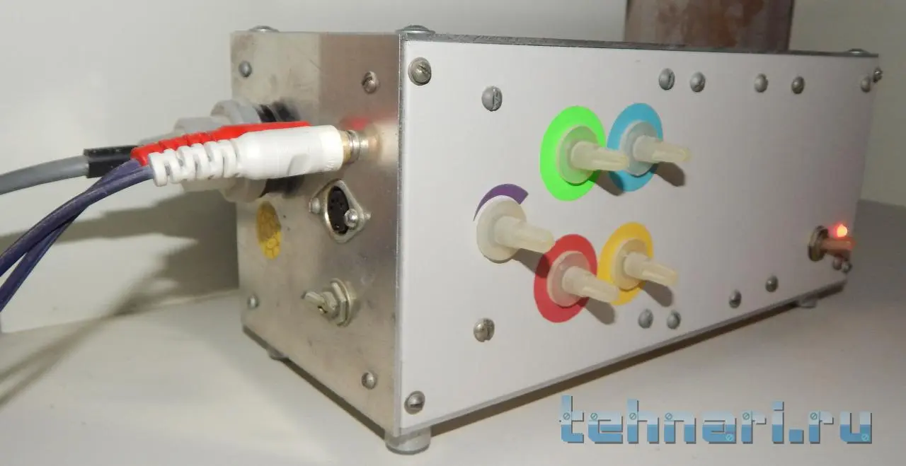

Вот такой вариант с большой крышкой
