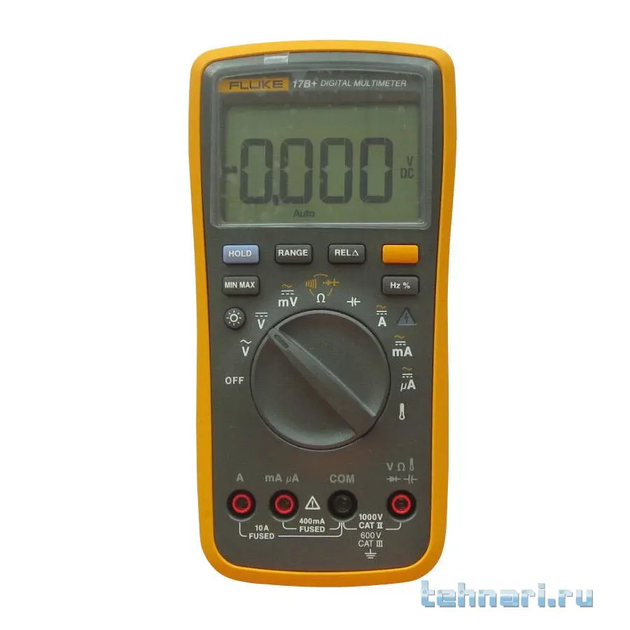

Было конечно желание сделать себе подарок в виде Fluke 17B+
- но цена в 140 у.е не радовала совсем , тем более для не частого использования прибора.

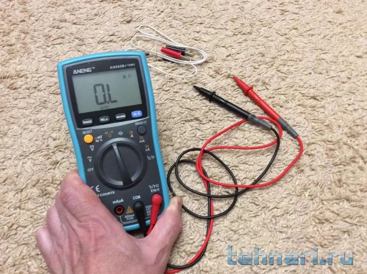

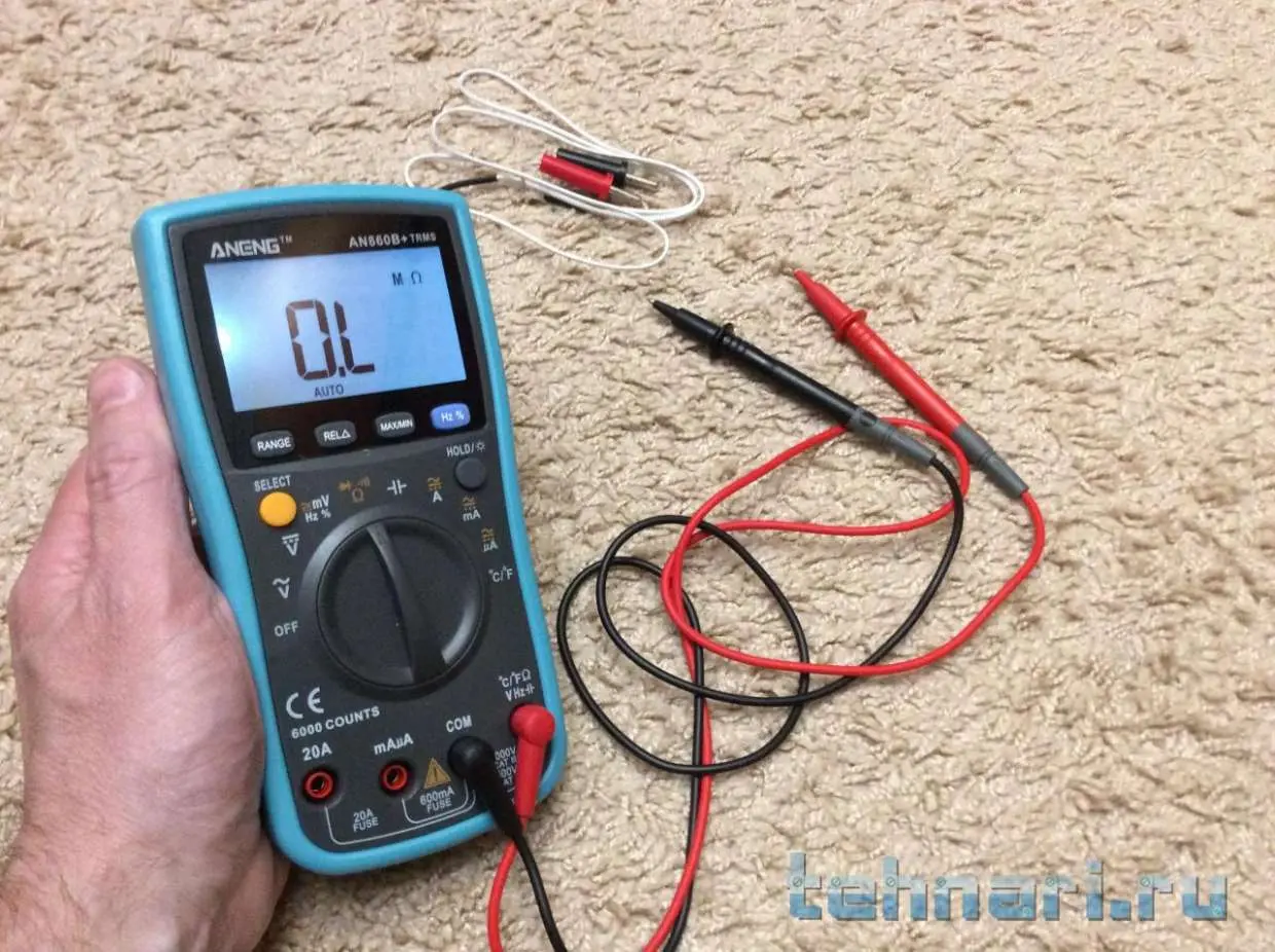

Недавно в инете нашел мультиметр Aneng AN860B+
Найдите отличия
для примера - фото , уже моего прибора
Даже сделал маленький обзор для понимания , как он в руках и скорость измерения - рекомендую
Автомат с ручным выбором , меряет частоту , температуру , ток ,напряжение , прозвонка , подсветка и т.д
Неделя полета - все нравится , всем доволен .

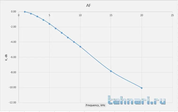

Один из очень неплохих "автоматов" - Mastech MS8239C.
True RMS.
Но, вот такая АЧХ:
Амплитудно-частотная характеристика указанного девайса:

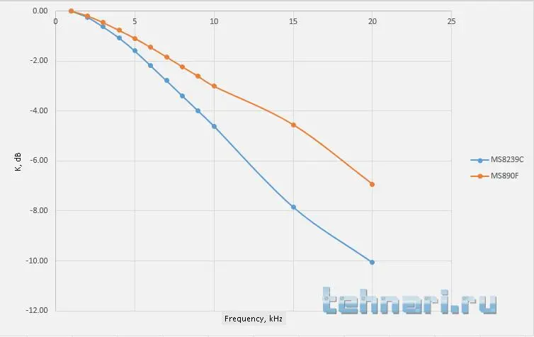

Сравнение более нового Mastech MS8239C и "старичка" Mastech M890F:
(амплитудно-частотная характеристика при измерении переменного напряжения)

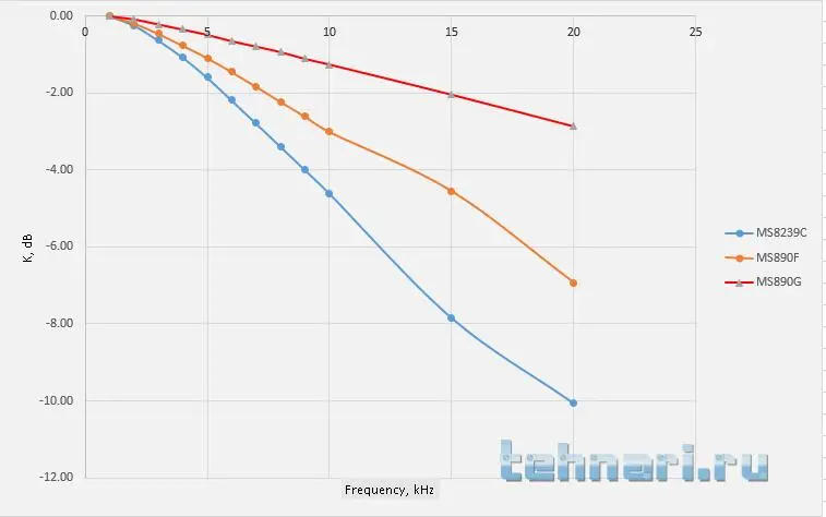

Сравнение более нового Mastech MS8239C (автомат) и ручных "старичков" Mastech M890F/M890G:
(амплитудно-частотные характеристики при измерении переменного напряжения)
P.S.
Вот она, истина :)
P.S.
Если кто не понял..
Измерение переменного напряжения на уровне -3 дБ (0.7) - это частота общепринятая среза:
- MS890G: 20 kHz;
- MS890F: 10 kHz;
- MS9239C: 4 kHz.
