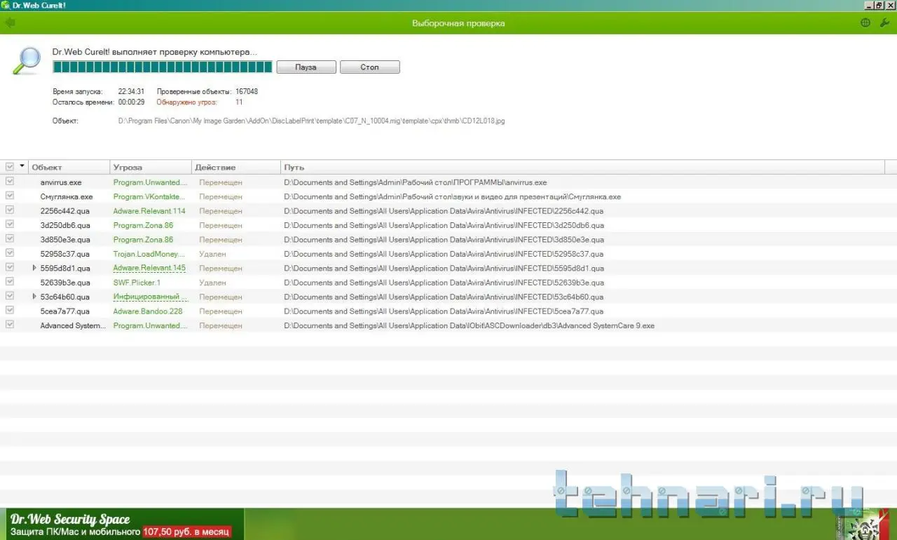

Здравствуйте. ОСь ХР SP3, 2ГБ ОЗУ. Антивирус Avira Примерно с месяц назад стал замечать жуткие глюки с компьютером:нагрузка процессора до 90% в сети,медленные отклик программ,внезапное отключение аудио. Запустил проверку анвира Avira-чисто... MBAM выдал несколько ПНП... неделя спокойного плавания и опять по новой... MBAM сияет зеленым. Сношу MBAM (версия 11 дней), ставлю dr Web Cureit. И тихо ужасаюсь из 11 угроз,8 указывают на Avira!!!!:jazik: Как? Она вроде работает, что то там ищет...Объясните! Может dr Web Cureit не прав

Доктору больше доверия чем Авире. Было, есть и будет.
Сношу MBAM (версия 11 дней), ставлю dr Web Cureit. И тихо ужасаюсь из 11 угроз,8 указывают на Avira!!!! Как? Она вроде работает, что то там ищет...Объясните! Может dr Web Cureit не прав
как говорится, у страха глаза велики.
Понятно, что Avira не будет проверять свой карантин и что-то при этом записывать в логи. А Curit проверил карантин Авиры, и нашел там файлики, которые ранее Авира зачистила и переместила в карантин.
Другие детекты Курита здесь - это нежелательные программы. Возможно в Авира не выставлена настройка детектировать нежелательные программы. (или свое мнение на этот счет.)
