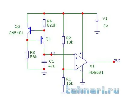

Ребята нужна схема с задержкой включения в одну минуту.
На входе 3в и что бы на выходе тоже было 3 в после одной минуты.
Есть похожее в интернете, ну на выходи только горит светодиод, схема на одном транзисторе, время t включение управляется резистором и конденсатором. Кто мог бы помочь, был бы благодарен и очень рад.
Какой ток собираетесь коммутировать? С какой точностью нужно устанавливать время?
Максимальный ток:3 мА от батарейки
Максимальный ток:3 мА от батарейк, время плюс минус 10 сек

Предположим, что мы решили остановиться на аналоговой схеме, с элементами из "мусорного ящика".
В этом случае, схема реализации - простая:
- время-задающий узел;
- компаратор;
- узел включения/выключения питания;
Время-задающий узел выполняется на заряжаемом конденсаторе.
Методы зарядки:
- "экспонента" - через резистор;
- "линейная" - стабильным током.
В первом случае - это обычная RC-цепочка, заряжаемая по экспоненте.
Плюсы и недостатки - известны.
Основной минус - переменная крутизна напряжения для срабатывания компаратора.
Во втором случае - зарядка конденсатора стабильным током.
Плюсы и недостатки - тоже известны.
Основной плюс - высокая стабильность срабатывания компаратора из-за линейности нарастания напряжения.
P.S.
Принимаем за рабочий вариант - схему зарядки конденсатора стабильным током
Далее - расчеты:
Основное уравнение при зарядке конденсатора стабильным током:
U = (i / C) * t
Из этого уравнения вытекает:
U * C = i * t
Предположим, что нам известны:
- напряжение срабатывания компаратора Uc = 1.25 V;
- время задержки t = 60 c.
Тогда, соотношение между током зарядки и емкостью конденсатора:
С = 60 * i / 1.5 = 48 * i

Легко, на одном ОУ:
Rail-to-Rail OPAMP AD8691 VCC = 2.7..5 V, ток кз 80 мА
При указанных параметрах задержка 60 сек.
Питание на схему подается с выхода ОУ.
Ток нагрузки до 10 мА.
Ток потребления ОУ < 1 мА.

Даже если ток останется стабильным, что мало вероятно, при таких напряжениях, то с изменением напряжения питания и изменится напряжение на инверсном входе, что приведет к увеличению времени задержки. То такое усложнение излишне.
А если во времязадающей цепи будет просто RC цепочка, то с увеличением напряжения растет ток заряда, и одновременно увеличивается напряжение на инверсном входе, т.е. эти два процесса будут компенсировать друг друга, и время задержки будет гораздо стабильнее, чем с такими наворотами .
