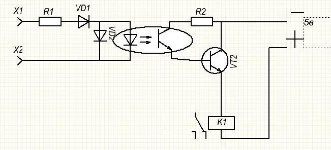

Кто Паскаль знает - помогите
надо на 7 и 4 выводах COM порта менять полярность
вот статья
OS11 - Управление нагрузкой с помощью COM порта
я правильно написал коды?
вкл
program pr1;
uses crt;
var a:integer;
begin
clrscr;
a:=$3F8;
port[a+4]:=2;
end.
выкл
program pr1;
uses crt;
var a:integer;
begin
clrscr;
a:=$3F8;
port[a+4]:=0;
end.
