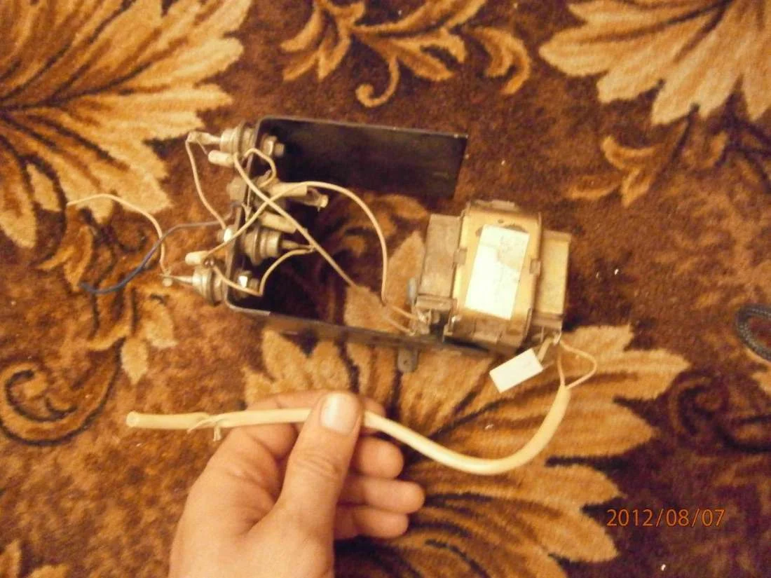

Кто поможет с трансформатором?
вот есть такой трансформатор,знаю что он от телика,советского не больших размеров,но вот беда в том что меня пугает толщина проводов,как на входе так и на выходе,может кто сталкивался с такими,он на 220 или меньше,вообщем если кто знает подскажите,просто лишний бабах))) как-то неохота.заранее всем откликнувшимся спасибо.

подключите его через Лампу накаливания примерно 40-75 вт

Это я правильно понял?? 1 провод в розетку,второй к лампе,а с лампы на второй провод трансформатора,верно ???
Да, верно.
Если, при этом, лампочка не будет гореть, то трансформатор можно смело включать и без лампы.

Ну если подключите через лампу трансформатор, и при этом она не будет гореть. То нужно кратковременно замкнуть вторичную обмотку. Если при этом лампа засветится. Значит его точно можно подключать.
Если загорится, то или включена вторичка, или неисправен трансформатор, или трансформатор не на 220 В.

да при включении через лампу,лампа не горит,при замыкании вторичной обмотки лампа горит,красота да и только теперь осталось снять показания..
Ну все сходится. Значит можно смело подключать в 220. на всякий случай. При включении, трансформатор подержите включенным секунд 20. И проверьте не нагрелся ли он
ну трансформатор не греетса,это хорошо,и выдает на гора 17.5вольт постоянки,хех а такой маленький)))

и если я правильно понимаю то при нагрузке будет приммерно в раене 12 вольт..можеть чуть больше правильно???ибо с его то размерами )))
Напряжение может быть хоть и 50 вольт если перемотать. А вот ток будет очень маленьким :)

Мощность у него маловата - Ватт 10, роазве что приемник транзисторный потянет. похоже он и был для этого - самодельный блок питания.
А для того чтобы перемотать никаких формул не нужно. Нужно задаться целью - для чего делаешь. Посмотреть какой нужен ток и напряжение. По току и напряжению можно грубо оценить размер железа. По весу примерно так - 10 Ватт - грамм 300, 50 Ватт примерно грамм 700-800, 100 Ватт кило два будет. соответственно первичка 3500-4000 витков 0,08 диаметр, 2000-2500 0,12, 1500-2000 0,25. вторичка определяется практически Транс собирается с первичкой, с предварительно намотанной пробной 10 витков вторичкой. Меришь напряжение на пробной вторичке. Рассчитываешь простую пропорцию и определяешь колич витков твоей будушей вторички. Диаметр провода, чтобы поместился в окне. После сборки меришь свои напр и ток и смотришь не греется ли. Если греется - при след сборке учтешь ошибки.
Полный расчет транса очень сложен, считается на ЭВМ методом последовательных приближений, так как неизвестных много. А для радиолюбителей публиковалось в брошюре "В помощь радиолюбителю" и в справочниках для радиолюбителей. Формулы очень простые и весьма приблизительные.
Расчитывать не обязательно по формулам. Есть для этого программы типа Power Trans. Где нужно ввести размеры трансформатора. И задать нужное вам выходное напряжение. А там уже покажет что чем мотать :)
