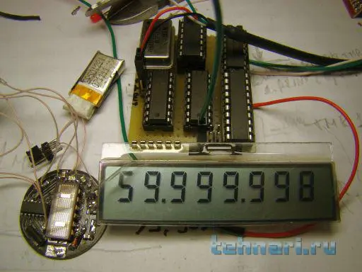

Думаю - да, реально.
Но аналоговая часть там не нужна, наоборот, сигнал с усилка надо пропустить через компаратор, чтобы обеспечить максимально крутые фронты измеряемого сигнала.
Я делал макет на PIC16F690, без аналоговой части - собирал его для настойки электронных часов.
    23.7 KB · Просмотры: 56
Ну сигнал-то все равно аналог. Ааа я понял, ну да микрофон-усилок-компаратор и с него уже единица/ноль на выхое а там уже вычисляет проц так?
