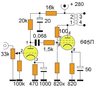

Добрый день всем. Разгребал я залежи дома и нарыл кучу ламп,трансы от всякой техники и в итоге решил чего нить сварганить.
Имею-6д20п,6п44с,6*2п,6п15п,6ф1п*4,6н1п*3,6п14п,6ж1п*2,6н23п,6ф5п
Трансы и внутренности от - нота 225,маяк 233,Гармония 05-1 и телека рекорд 312.
Можно из этого добра сделать усь для ушей 48*ом tehno015
Схемы я читаю плохо,Но паяльник держать в руках умею:tehnari_ru_325:
Вообщем,какие есть варианты и чего нужно докупить:tehnari_ru_325:
И еще есть желание заменить транс в колонках (O/P 18VX2 AC 2А) на какой-нибудь из тех,что нашел.
Добра много. Изготовить много чего можно. Ток вот теоии похоже нет совсем.как и практики. Напимер для начала УНЧ на деталях из телевизора.
    15.8 KB · Просмотры: 374
Блок питания или весь УНЧ можно и из телевизора взять.
    67.9 KB · Просмотры: 1,547
Я сомневаюсь,что в телике что-то работает кроме ламп и трансов. Если нарисовать,разжевать и в рот положить,я думаю у меня получиться чего нибудь сделать:tehnari_ru_942:
Ну тогда книжки с теорией читать....Изучать схемы. А проще найти р.мастерскую и попросится в подмастерья.
Мне б схему с печаткой наглядной... да пояснение с подключением транса,а дальше как нить разберусь:tehnari_ru_325:
