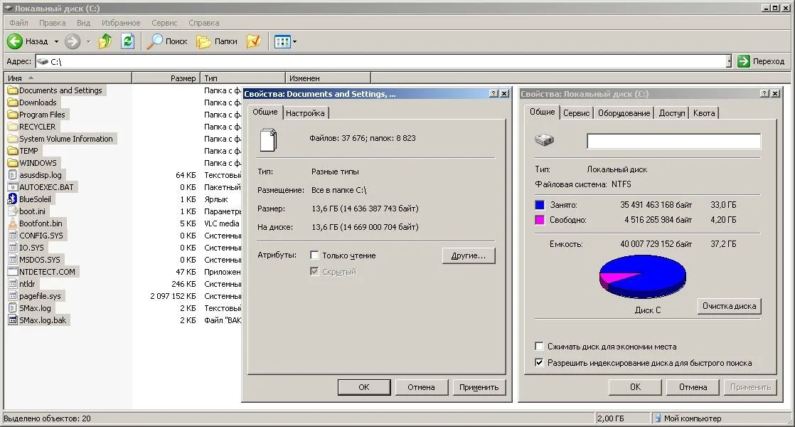

Не далече как пару дней назад (когда именно, сказать не могу) произошла такая ересень: резко уменьшилось свободное место на HDD.
В свойствах диска занятый объём равен 33 гигабайтам, а размер всех файлов (включая скрытые и системные) 13,5 ГБ.
Внимание вопрос: куда делось 20 гигабайт???
Пруф во вложении.
Windows XP, HDD ST340014A (40 ГБ, 7200 RPM, Ultra-ATA/100).
Антивирус есть, по подозрительным сайтам не хожу.
Проверку диска делал.
    72.3 KB · Просмотры: 101
Пуск > Программы > Стандартные > Служебные > Очистка диска
Оно же: Пуск > Выполнить > cleanmgr.exe
Проблему решил удалением папки System Volume Information с помощью программы Unlocker.
Она занимала эти 20 ГБ (система показывала 0). Не знаю, что там могло находиться, ибо восстановление системы отключил сразу после установки ОС.
Всем спасибо за помощь.
