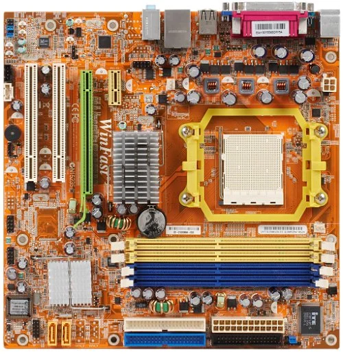

Появилась материнка WinFast N15235.
Пытаюсь подключить колокольчики,но куда понять не могу.
Ни книжки ни инструкции нет.
Уже устала голову ломать и искать в нете информацию.... :tehnari_ru_837:
Впервые сталкиваюсь с такой материнкой,где ничего не обозначено:tehnari_ru_093:
загрузила фото с инета,если что добавлю свои фото,но по моему разницы никакой:tehnari_ru_093:

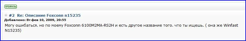

Вот вырезка

Vladimir_S не знала,думала я одна столкнулась с этой проблемой....
уже в сердцах чуть не выкинула ее(((
уже посмотрела ту тему)
Если вот этот снимок совпадает с МП то это Ваша

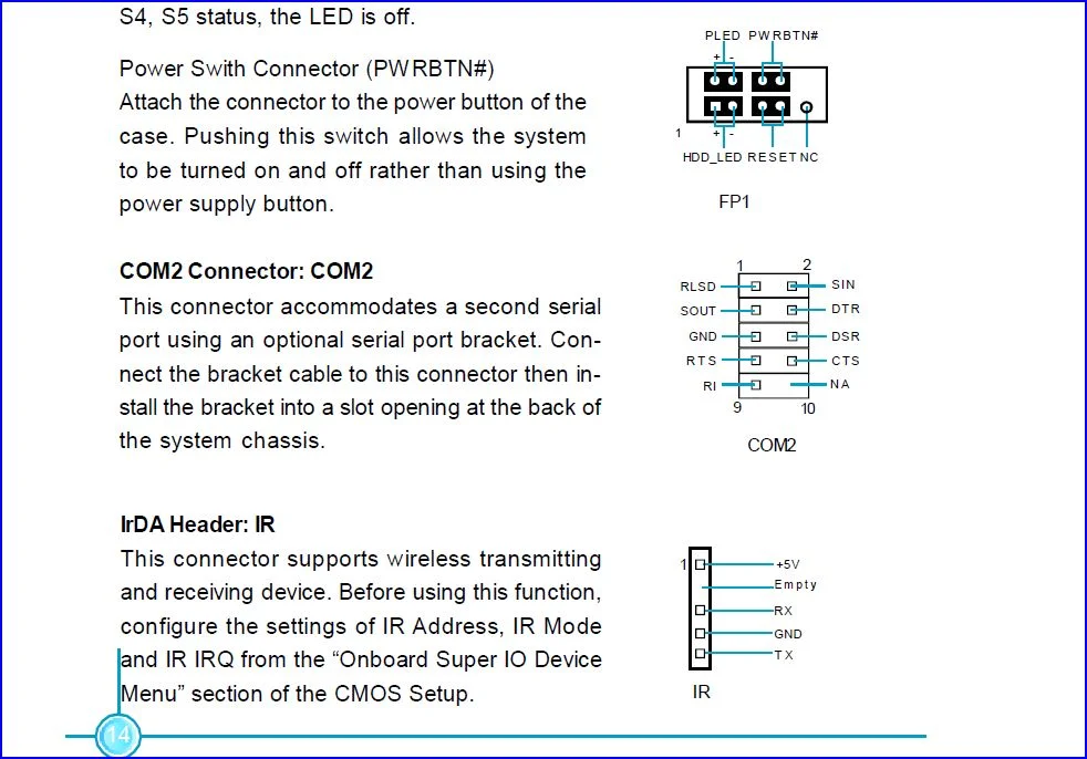

    30.2 KB · Просмотры: 1,300
:tehnari_ru_121: это я знаю как подключить....
и имею ввиду штекеры,не не знаю куда втыкать power? sleep sw и так далее
Так я дал ссылку на манул , если хотите эксплуатировать эту МП , документация всё равно потребуется .

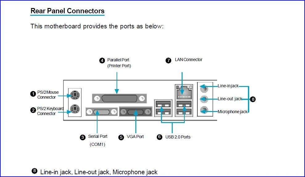

    71.9 KB · Просмотры: 126
